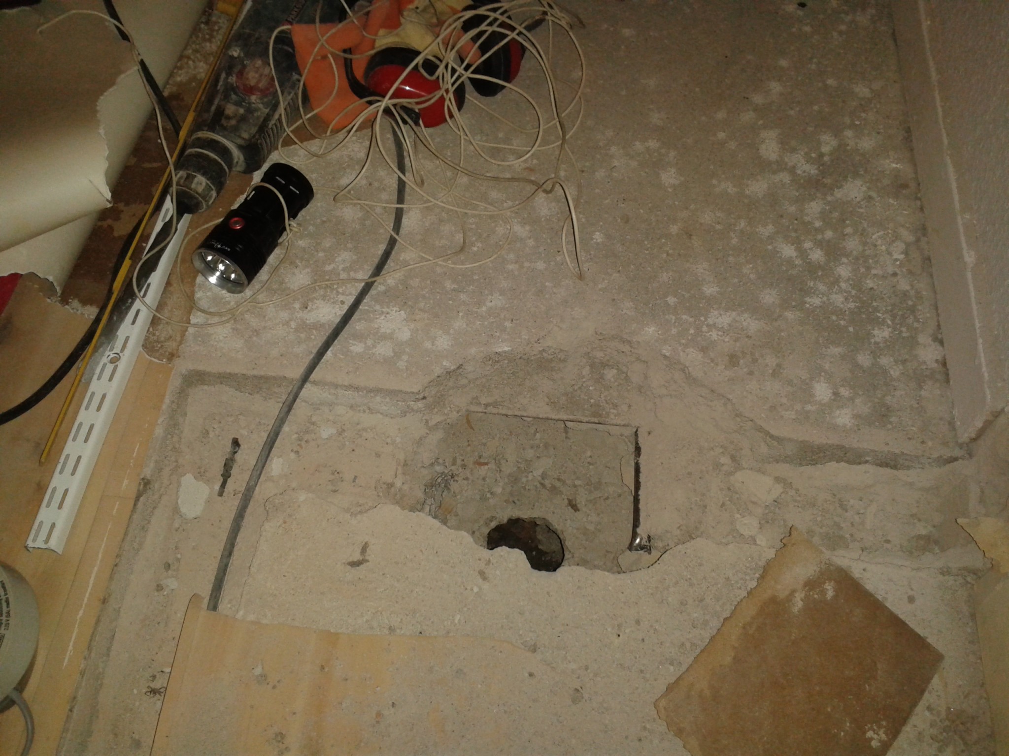

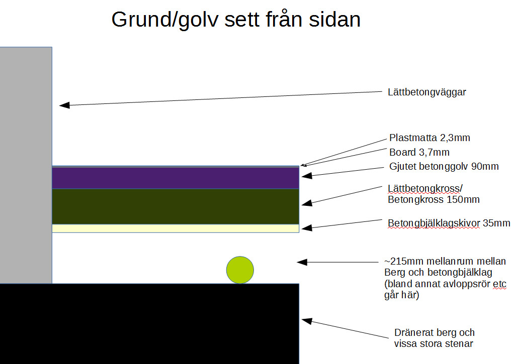

Jag planerar att bygga kök i ett rum på första plan i vårat hus och har nu kommit till golvet. Idag ser det ut enligt följande
Mitt problem är dock att detta har inte fungerat så bra då boarden (masonitskivan) luktar fuktskadad och även plastmattan luktar fuktskadad undertill. Dessutom är golvet kallt.
Dock ser jag nu ingen direkt fukt på betonggolvet och efter att ha haft 1x1m plast på golvet i 24 timmar blev det ingen färgskillnad heller (kanske beror på att det är vinter nu och torrt?)?
[video=youtube;31B7NTrRl1U]https://www.youtube.com/watch?v=31B7NTrRl1U[/video]
Någon som vet hur skall jag göra?

Instinktivt känns det tveksamt att denna golvkonstruktion skulle ge fuktskador. Men det kan ju ha läckt igenom plastmattan (skarv, golvkant el rörgenomföring), el så har masoniten och plastmattan lagts på innan betongen hade torkat ut tillräckligt.
Hur du skulle kunna göra beror ju på vad du vill ha, (typ av golv), vilket vi inte vet än, (som tidigare noterats). Dessutom kan det vara bra att veta om t ex en höjning av golvet kan accepteras, el om det går att komma till i "torpgrunden", och även om du har vattenburen värme?

Utrymmet under betongbjälklagret är något ventilerat vid dräneringsgrus runt om huset så inga öppna luckor utan bara rätt trög ventilation.
Eftersom det iprincip är rent berg krypgrunden där även markdränering passesar finns det väl risk att man stoppar upp denna dränering och att det istället blir jättefuktigt, och jättefuktig isolering isolerar inget vidare.
Jag tror att fukten kommer via dels fukt från berget som kommer via vatten som passerar under huset när det regnar. Samt så kommer fukten från uteluften, speciellt när temperaturen ute är högre än vad den är under krypgrunden så att det blir konsens.
Jag har antagligen ett klassiskt "krypgrunds problem" och som jag inte kan lösa på det vis man brukar göra, dvs, isolera under (eftersom det bara är 20cm mellan betongbjälklag och berget).
Och att konvertera krypgrunden till platta på mark med isolering under kräver ju att man dränerar runt huset så att ingen tillskjutande fukt kommer under huset, men det är inte så enkelt då huset står på sluttande berg (och tyvärr inte högst på berget).
Känns som att problemet inte är helt enkelt att lösa?

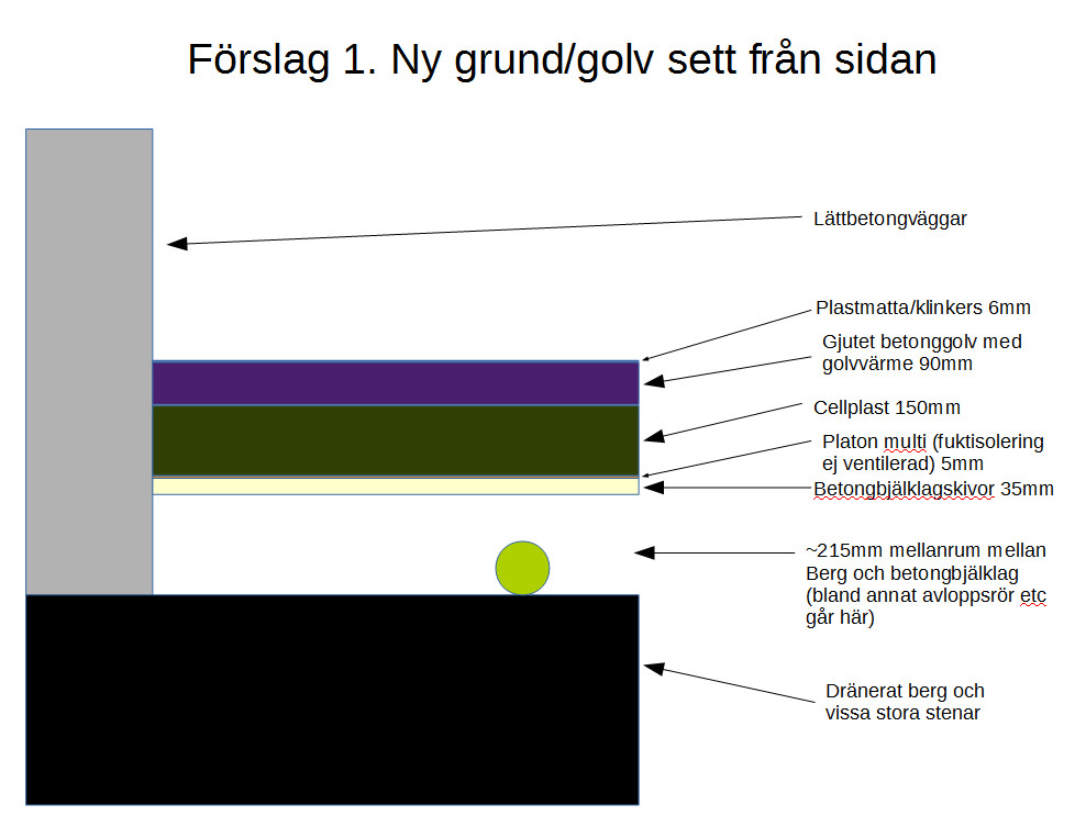

Nu har jag räknat på att köra golvvärme direkt på betonggolvet, med 21 grader golvtemp och 8 grader i underkant betongbjälklagret, med dessa 25 kvadratmeter skulle det bli en förlustkostnad på 7600 kr per år. Visst, betongbjälklagret kanske håller sig några grader varmare än själva torpargrunden samt luften i torpargrunden kanske värms upp något men kan inte bli särskilt många grader eftersom varje gång det regnar så lär det kylas ner effektivt igen till 8 grader.
Känns lite smålurigt att få till detta så att det blir bra...?
Värmeledningstal 0,86
Area 25 m^2
Tjocklek 0,275 m
Temperaturskillnad 13 grader
Tid 8760 timmar per år
Värmepris 0,000854 kr / watt
(0,86*25/0,275)*13*8760*0,000854)=7600 kr

Hur kom du fram till att underkant betongbjälklaget blir 8 grader?warpi skrev:
Jag tänker att det bör bli samma temp i hela betongbjälklaget eftersom du inte har någon isolering, visserligen är det en tröghet men efter någon tid blir nog temperaturen utjämnad?
Berget och luften i torpargrunden som är ventilerad kyler ju underkant betongbjälklagret?roland53 skrev:
Funderar vidare, och om golvvärme inte används så kommer det bli nästan samma kostnad p.g.a. luften i rummet kommer värma upp golvet till något motsvarande (kanske några grader lägre men ingen jätteskillnad). Känns som att det lutar åt att det måste in något mer isolerande material.
Men hur gör man det utan att plattan blir blöt? Behövs ventilerande skikt (typ platon-matta) eller skall man satsa på något som leder fukt typ isodrän? Eller EPS-betong?
Om det är temperaturskillnad i grunden/golvet (vilket behövs för att få ekonomi i det hela) så tror jag inte golvet behöver leda fukt, eftersom ingen fukt kommer gå den vägen eftersom RH sjunker allteftersom man kommer längre upp i plattan.
Då är frågan om ventilerande skikt behövs närmast plattan, och det är ju svårare att svara på eftersom jag inte vet hur fuktig den blir. Man kan ju förbereda anslutning för det och om man upptäcker att det behövs så är det bara att koppla på.
Så då kommer jag fram till följande förslag (550 kr/år i markförlust). Kommer detta funka? Behövs 90mm golvplatta? Eller skall man göra en tunnare platta överst (45mm som dessutom kommer vara snabbare att reglera) och istället gjuta en 45mm platta ovanpå befintliga betongbjälklagret som extra stabilisering?
