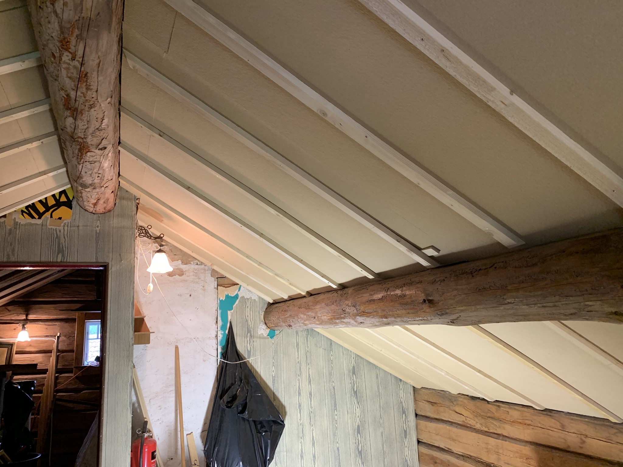

Hej, jag ska nu börja isolera snedtaket i min lilla stuga med hunton träfiberskivor. Taket har åsar och inte takstolar. Facken har därför vinklar, men skivorna går fint att såga och forma. MEN de är så otroligt styva och tunga! Och dammar mycket. Det går inte att böja in dem bakom glesreglarna jag satt upp på tvärs takåsarna. Hur ska jag få dit skivorna??? Nån som har nåt käckt tips???
Vi satte porös board i taket i vårt torp nyligen. Vi böjde dem inte på plats utan fick pussla lite. Varje fack var lite dygt en skiva hög så fick såga remsor och passa in så det blev tätt. Hade varit jäkligt dygt att göra själv men lugnt på två pers. Sågade med grovdammsugare kopplad till cirkelsågen så gick rätt bra.
Om du lyckas lyfta skivan så den hänger över åsen kan du ju sen trycka den mot taket. Ta sen spikläkt och kila fast mellan åsarna så låser du fast den. Men medhjälpare hade ju varit bäst. Hade nog varit rätt krångligt med skivhiss då takhöjden är från 90-210 cm bara.
denna har varit väldigt bra när jag monterade träullit och plywood i snedtak
