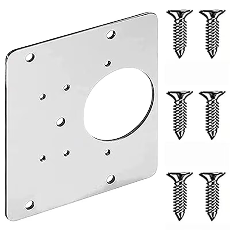

Kökslådan går längre inte att dra ut på gångjärnen, då de lossnat från stommen. På andra sidan stommen finns diskmaskinen så kan inte dra in större skruvar för att sätta fast den igen.
Hur löser jag detta utan att behöva byta ut hela stommen som lådan sitter i?
Jag kan inte sätta de i hålen ovanför då lådan inte får plats då, de måste vara de hålen som slitits sönder
På andra sidan sitter gångjärnet precis som de ska, de är bara denna sidan som lossnat.
Alla förslag, välkomnas med öppna armar!

Det är inte ett gångjärn, som TS felaktigt skrivit, som har släppt utan det är ett expanderbeslag för en låda - förmodligen en lite överbelastad lådbotten för sopsortering. Ser ut att vara ett diskbänksskåp med den aluminiumbottnen.J Jesper Karlsson3 skrev:
Att limma fast expanderbeslaget kan fungera men det finns en stor risk för att det släpper.
Det skulle kunna gå att borra ur med en kvistborr och limma i en plugg innan man skruvar i nya skruvar, eller så drar man ut diskmaskinen och sätter genomgående maskinskruv med mutter och bricka.
Det allra sista låter vettigt. Diskmaskiner brukar väl vara lite som gamla hus i amerikanska western - stor front och lite smalare bakom den. Där borde det finnas plats för en kort bit skruv och en mutter.T Testarn skrev:Det är inte ett gångjärn, som TS felaktigt skrivit, som har släppt utan det är ett expanderbeslag för en låda - förmodligen en lite överbelastad lådbotten för sopsortering. Ser ut att vara ett diskbänksskåp med den aluminiumbottnen.
