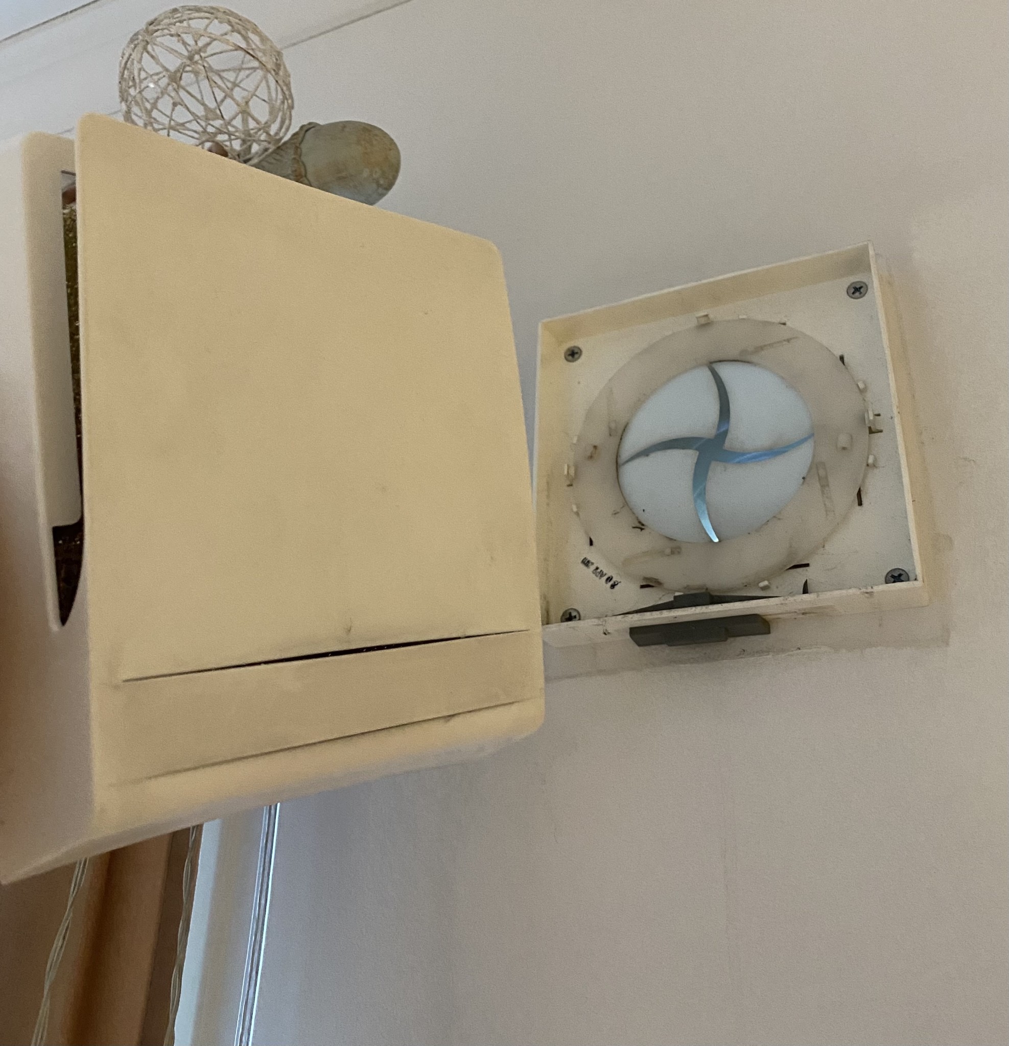

Vääänta här nu, det råkar inte vara lika smidigt med till-/frånluftsventiler (lite off topic kanske) men står dessa i ritningarna i någon form av värden som gemene man förstår i stil med "antal varv"/"procent öppen ventil"? Har altid funderat på hur öppna/stängda de ska vara, eftersom man gärna tillfälligt stänger de när det drar och man sitter/sover under exempelvis
Dannnnnnne
Ta en bild på ventilerna
Gammal ventilkåpa bredvid öppen fläkt i taket, behöver rengöring eller utbyte.
@Dannnnnnne
Dannnnnnne
R reta skrev:
@Dannnnnnne
Där vrider du inte på ventilen va? Utan ändrar flöde genom att öppna eller stänga luckan olika mycket?
exakt, finns en liten spak(?) under som man justerar med som öppnar/stänger olika mycket
