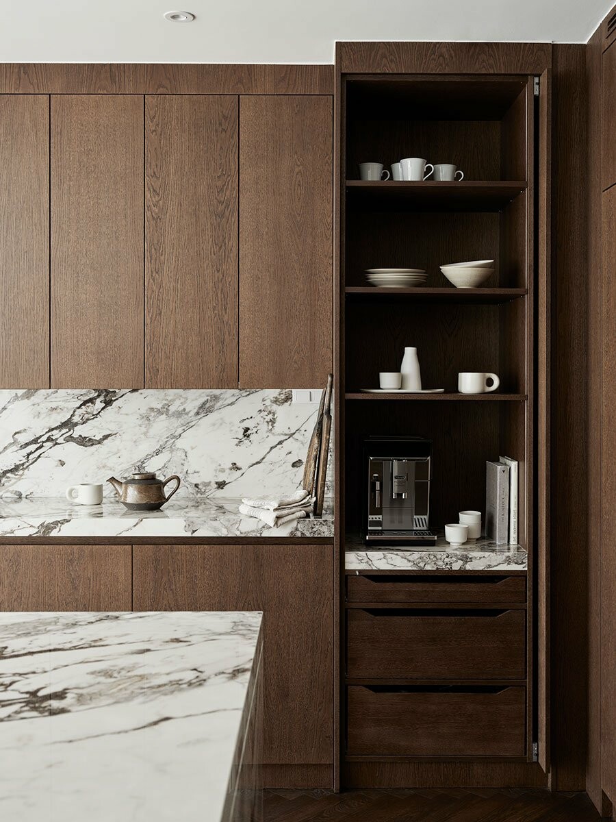

Hej! Som titeln antyder har jag som vanligt inte bara tagit mig vatten över huvudet, hela jag är ute på en simtur. Jag har dock börjat ana land i sikte, men behöver er hjälp för att ta mig ända fram.
Själva projektet i fråga är ett högskåp, skamlöst inspirerat av Nordiska kök (se bild). Dimensionerna är omkring 60 i bredd och 210 i höjd. Mörka träslag, gimickdoftande pocket - dörrar och instagramvänligt i största allmänhet - vad kan gå fel?
Dörrsystem är införskaffat, en plyfa-prototyp är byggd och luckor finns sen tidigare. Det är i själva materialvalet jag är vilse. Så här går mina tankar i nuläget:
- När det gäller mörkt trä så rör sig mina tankar främst mot typ valnöt, rökt ek. Fanerat skivmaterial känns vettigt för själva stommen. På Gotwood.se finns valnötsfaner på 16 mm mdf till ett rimligt pris (2700 sek). På träbutiken.se finns rökt ekfaner till ett totalt orimligt pris (11 000 sek).
Resultat: 1 - 0 till valnöt - Lådor och hyllplan känns spontant lättast att bygga av massiva material, men där verkar valnöt fullt av besvikelser.
Alternativ två är förstås lådor av plywood/mdf som jag fanerar själv. Har fått för mig att det är klurigt och tidsödande, men det kanske främst gäller större skivmaterial? En fördel är ju att det blir samma färgton i stomme och lucka.
Ett tredje alternativ är att ha hyllplan och lådor i andra material än stommen, men jag är orolig att en blandning av ex rökt ek och valnöt i så fall ska vara för lika varandra.

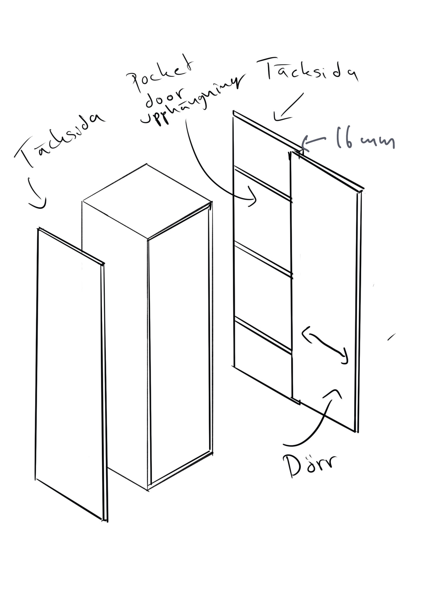

Resultat: Total förvirring, oklart vem som leder - Se bild. Skåpet fästs på ena sidan i en täcksida på 16 mm. På skåpets andra sida kommer pocketsystemet behöva hängas upp på täcksidan, som i sin tur avslutar köket. Täcksidan kan alltså fästas i golv, tak och den vägg som ena kortsidan ligger mot. Blir det för svajigt med 16 mm mdf i detta fall?
