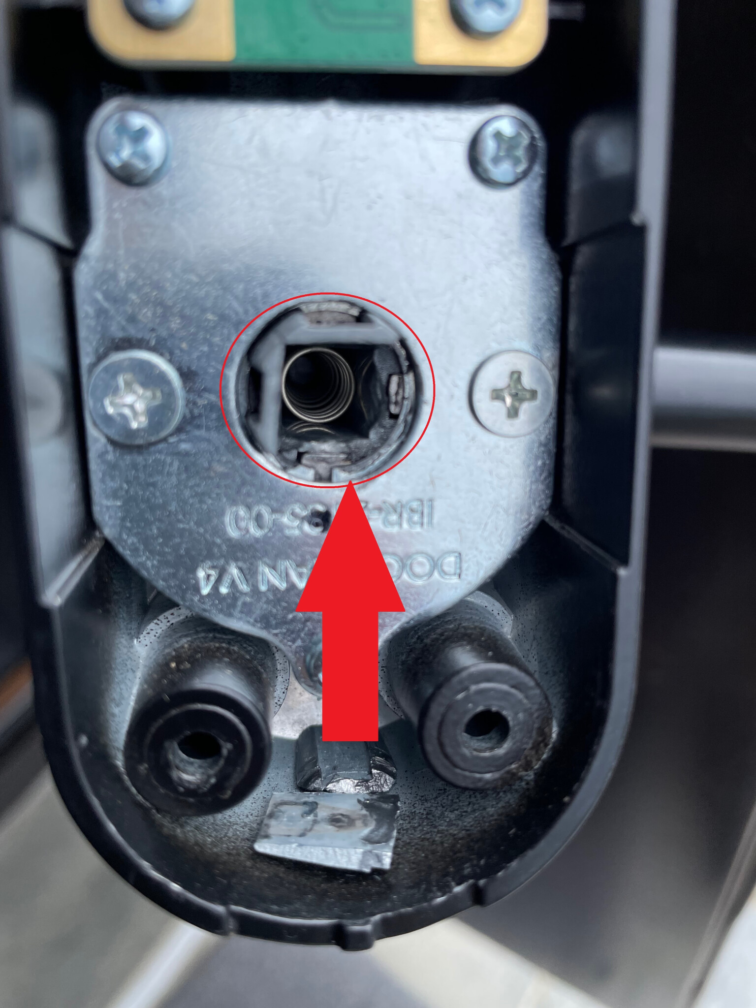

Tack för hjälpen! Fick snabbt svar från Yale en lördag kväll, se nedan.
Om den lille fjæren ikke er satt inn, så vil ikke firkantpinnen nå frem til låshuset og kunne betjene håndtaket.
Skru da opp de to nederste skruene på låsen, og to tilsvarende skruer under batteriene.
Deretter kan du løfte av håndtaket. (pass på kablene)
Du kan da dra ut firkantpinnen fra håndtaket, og sette inn fjæren.
Er den vanskelig å dra ut, så¨"kakk" litt på pinnen eller bruk en tang til å dra den ut.

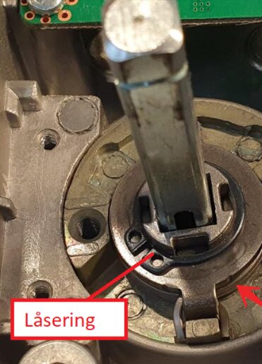

Svarar mig själv eftersom jag lyckades reda ut det, så hjälper det förhoppningsvis någon.
Man lossar först insidans lås-kropp med de 4 skruven. Då får man loss den med handtaget i, och man kommer åt att släppa handtaget ur huset relativt lätt med låsringstång.
För utsidan måste man lossa hela ute-delen.
Man får sen lossa alla 8 stjärn-skruv som håller hela den stora täckbrickan på plats.
De två i den förhöjda delen håller fast 2 brickor som tjänar som dragavlastning och behöver oxå lossas.
De 2 nedersta skruven var märkta med färg på min som en indexerings-märkning. Förstod inte syftet till detta.
När brickan är loss kommer man åt en lite speciell spår-ring som kan lossas så handtaget kommer ut.
Jag tog det säkra före det osäkra och indexerade den runda aluminium-navet som handtaget sitter fast i på samma håll som innan, men jag vet inte om detta spelar någon roll. Det går teoretiskt ett snurra fritt på just innan handtaget monteras, så förmodligen spelar det ingen roll.
Därefter ihop med alltsammans igen, och denna gång monterads handtaget med pinnen på plats. 😅

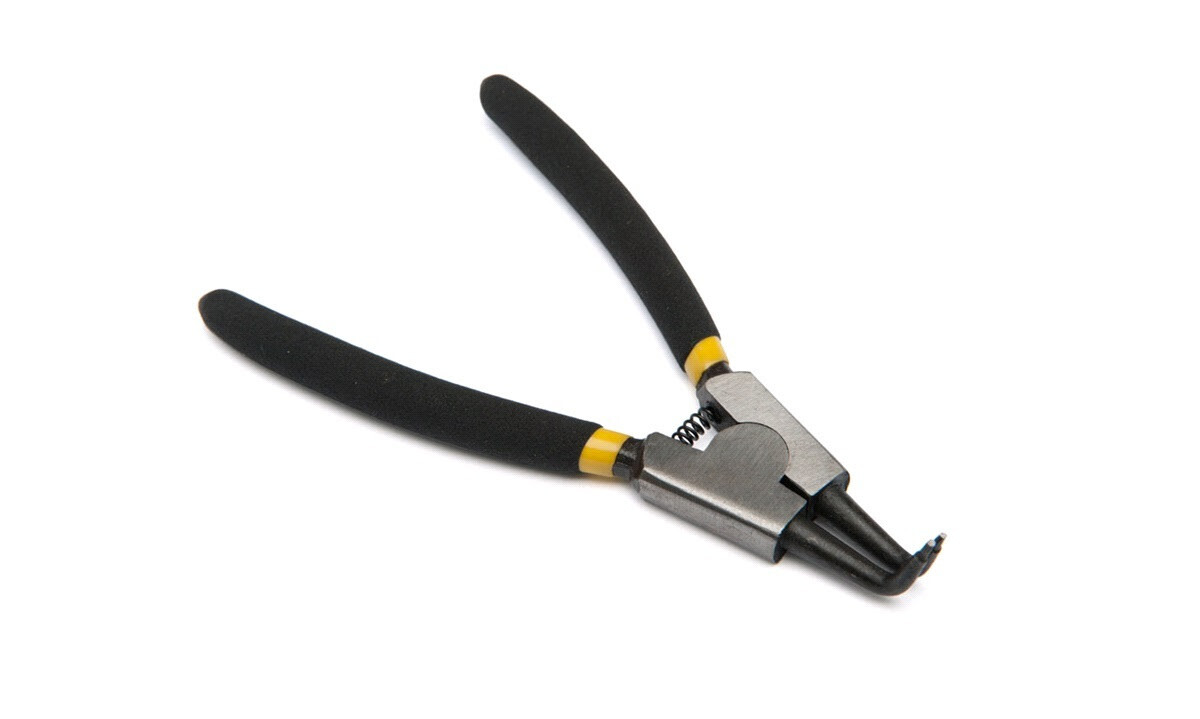

Produkter som diskuteras: "låsringstång"
Spårringstänger
Spårringstänger är specialiserade tänger utformade för att installera och ta bort spårringar, också kända som säkringsringar. Spårringarna används för att säkra komponenter på axlar eller inuti hål, och spårringstänger hjälper till

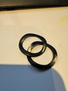

Disse to falt ut av min lås da jeg skulle demontere den.D David_Berglund skrev:Svarar mig själv eftersom jag lyckades reda ut det, så hjälper det förhoppningsvis någon.

Men hvor sakl de på plass igjen?
Det där är brickfjädrar eller fjäderbrickor. De används oftast för att reducera axialspel/glapp. I aktuellt fall kommer jag inte ihåg med säkerhet vart de satt, men om du haft isär låset i samma omfattning som jag, så skulle jag tro att de ligger bakom "aluminiumringen" som sitter under lås-ringen i sista bilden. Om du inte haft loss detta så vet jag inte.T tbjonness skrev:
Men nu är det vardag och dagtid, och Yale har en ganska bra support-chat. Så lycka till med den i så fall.
Dom ligger längst inne mot denna kromade delen som du ser på bilden närmast inne I hålet var man ska sätt in handtaget.D David_Berglund skrev:Det där är brickfjädrar eller fjäderbrickor. De används oftast för att reducera axialspel/glapp. I aktuellt fall kommer jag inte ihåg med säkerhet vart de satt, men om du haft isär låset i samma omfattning som jag, så skulle jag tro att de ligger bakom "aluminiumringen" som sitter under lås-ringen i sista bilden. Om du inte haft loss detta så vet jag inte.

- Enklaste sättet att få bort låsringen är med hjälp av en låsringtång.
- Lossa sedan utsidans panel från insidans panel. Den här delen är lite lättare att lossa handtaget från. Lossa endast de två skruvarna på vardera sidan av handtaget.
- Vrid sedan handtaget 180 grader, då kan du se låsringen och kunna lossa den med hjälp av låsringstången.
