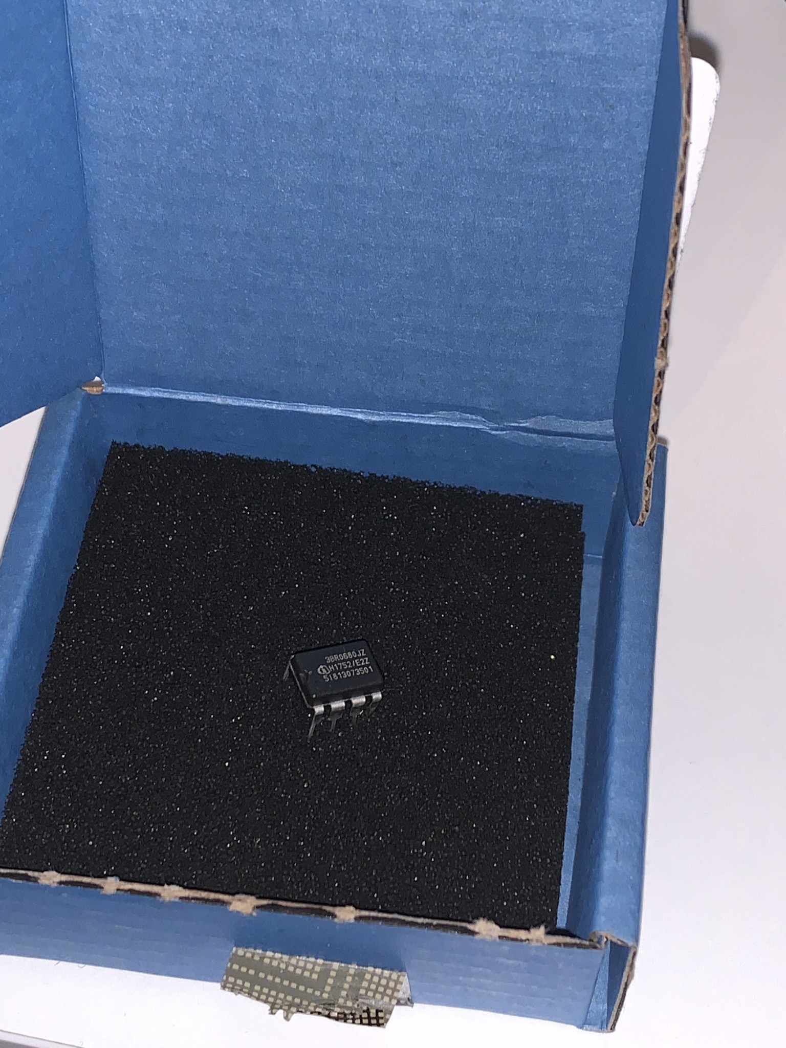

@Tkd vad är det för komponent du beställt till powerkortet och var har du beställt den ifrån?
Tkd
För min del var ICE3B2565 som gick sönder.
Det är en IC krets se bilden.
ICE3B2565 integrerad krets placerad på svart skuminlägg inuti en öppen blå kartong.
