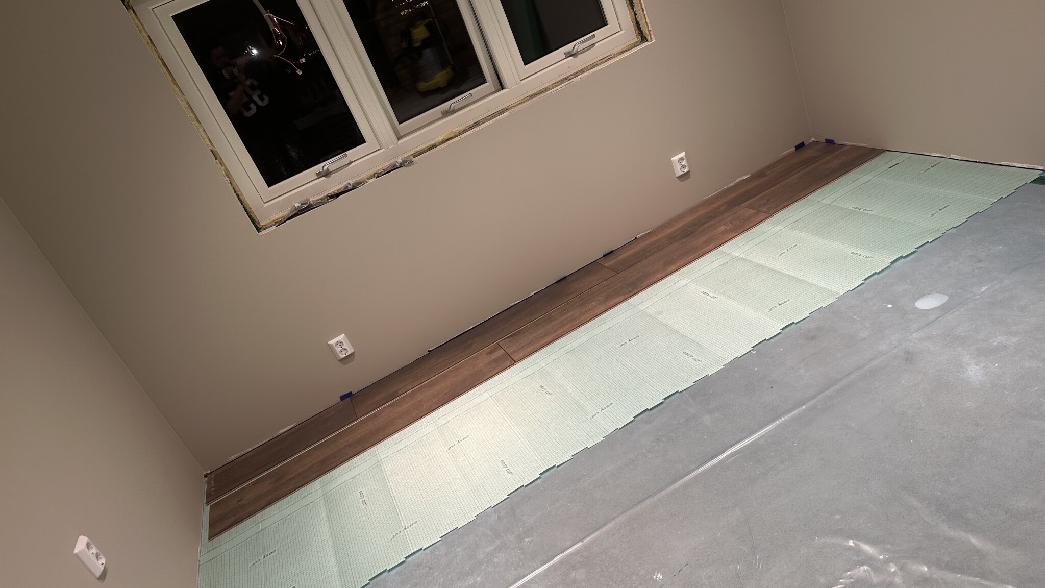

Ska lägga ett laminatgolv i ett rum där golvet är 346cm långt (då har jag lämnat 10mm i vardera ända). Laminatbrädorna är 138 cm. Vad bör jag köra för mått på startbit? Alla alternativ jag kan komma på involverar massa spill. Minsta skarvförskjutning enligt instruktion är 40cm.. på bilden är det två hela och en på 70cm, använder jag spillbiten på 68cm fattas det 2cm i änden.
  • Laminatgolv läggs ut i rum med underlag i grönt skum, planering för att undvika spill vid installation.

Hur blir det om du lägger golvet i andra riktningen?
Ofta lägger man golvet med kortsidorna mot fönsterväggen så att ljuset faller längs de långa skarvarna, som då syns mindre.

Syns inte på bild men det är mer ljusinsläpp från dem andra hållen

Tror du får räkna med mycket spill eller tulla lite på skarvförskjutningen om du ska lägga åt det hållet som du tänkt. Nu vet inte vi hur det ser ut åt andra hållet men är det bättre mått så kanske det är bättre att lägga så istället? Går man in i rummet från där du tagit bilden?
