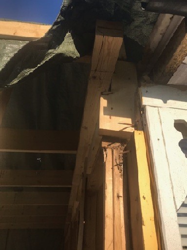

En undran , 1:a bilden på en vägg /hamarband, är den bärande till takstolar /tak ?
Om den är det så måste det göras om , brädan kan vicka om den utsätts för sidokrafter , skuvarna kommer inte hålla .
Hej ja den är bärande till takstolar

När jag byggde garage använde jag till stolpar två 45×70 och la dem på varandra, skruvade ihop dessa. Den ena av dessa gjordes lika lång som mellan plint och hammarband, den andra som från plint och till topp på hammarband. Tänker mig att hammarbandets 45 har dessa 45 att stå på plus stöd från den andra 45x70 på insidan. Men det är ju jag det, kanske blev för mycket men kändes stadigt och bra iallafall. Det dina snickare har gjort hade jag aldrig litat på.
Är det inte gavelvägg ?

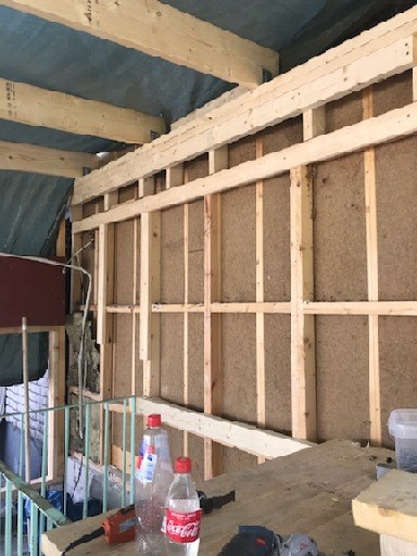

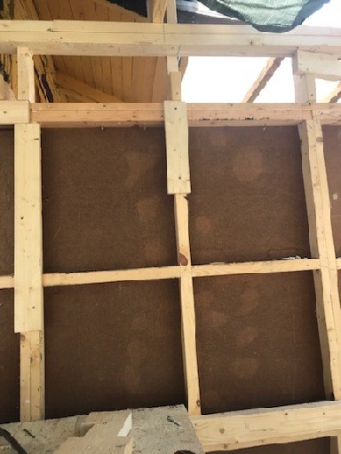

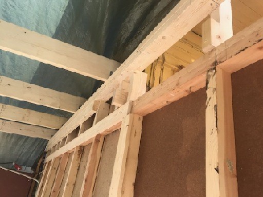

Liten uppdatering byggfirman var och rev några brädor bara och lappa med brädor lite här och där. Bifogar bilder då det inte ser hundra ut så kommer hon få ringa kommunen imorgon och be om en oberoende besiktning av konstruktion
Detta hade jag inte godkänt. Personer som inte kan träkonstruktion och snyggt arbete med snickareglädje.
Det gör hon inte imorgon skulle hon ringa en besiktningsman och be hen komma och göra en kontroll på konstruktionen
Helt skrotbygg!
From bad to worse.
