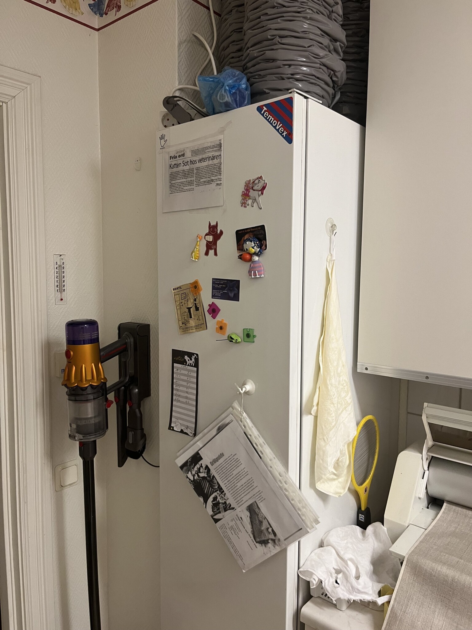

Fel jag rörde till det i natten. Jag har ett REC TEMOVEX 400 i tvättstugan. Har ställt det på en upphöjning på golvet så jag fick lite fall på en kondensslsng till golvbrunn. Bakom aggregatet går kanaler till våningen under genom upphöjningen så att inget vatten på golvet kan rinna ner om man spolar golvet i tvättstugan. Aggregatet har fem lägen för både från och tilluft. Dimensionera kanaler och dom för max flödeJ Jochi skrev:
Vi är nu bara två personer och en katt och kör normalt på frånluft 2 och tillift 1. Med en knapp kan man snabbväxla till 5 /5. Vi har spjäll för manuell förbigång för värmeväxlare sommartid men bryr oss inte om att ställa om. Dubbla ljuddämpare på från- och tilluft. Aggregatet anslutet med böjbara dämpare.
Åhå trevligt med svensktillverkat (i Mölndal dessutom?)! Ska seriöst överväga denna tillverkare. Tack!J Jochi skrev:Fel jag rörde till det i natten. Jag har ett REC TEMOVEX 400 i tvättstugan. Har ställt det på en upphöjning på golvet så jag fick lite fall på en kondensslsng till golvbrunn. Bakom aggregatet går kanaler till våningen under genom upphöjningen så att inget vatten på golvet kan rinna ner om man spolar golvet i tvättstugan. Aggregatet har fem lägen för både från och tilluft. Dimensionera kanaler och dom för max flöde

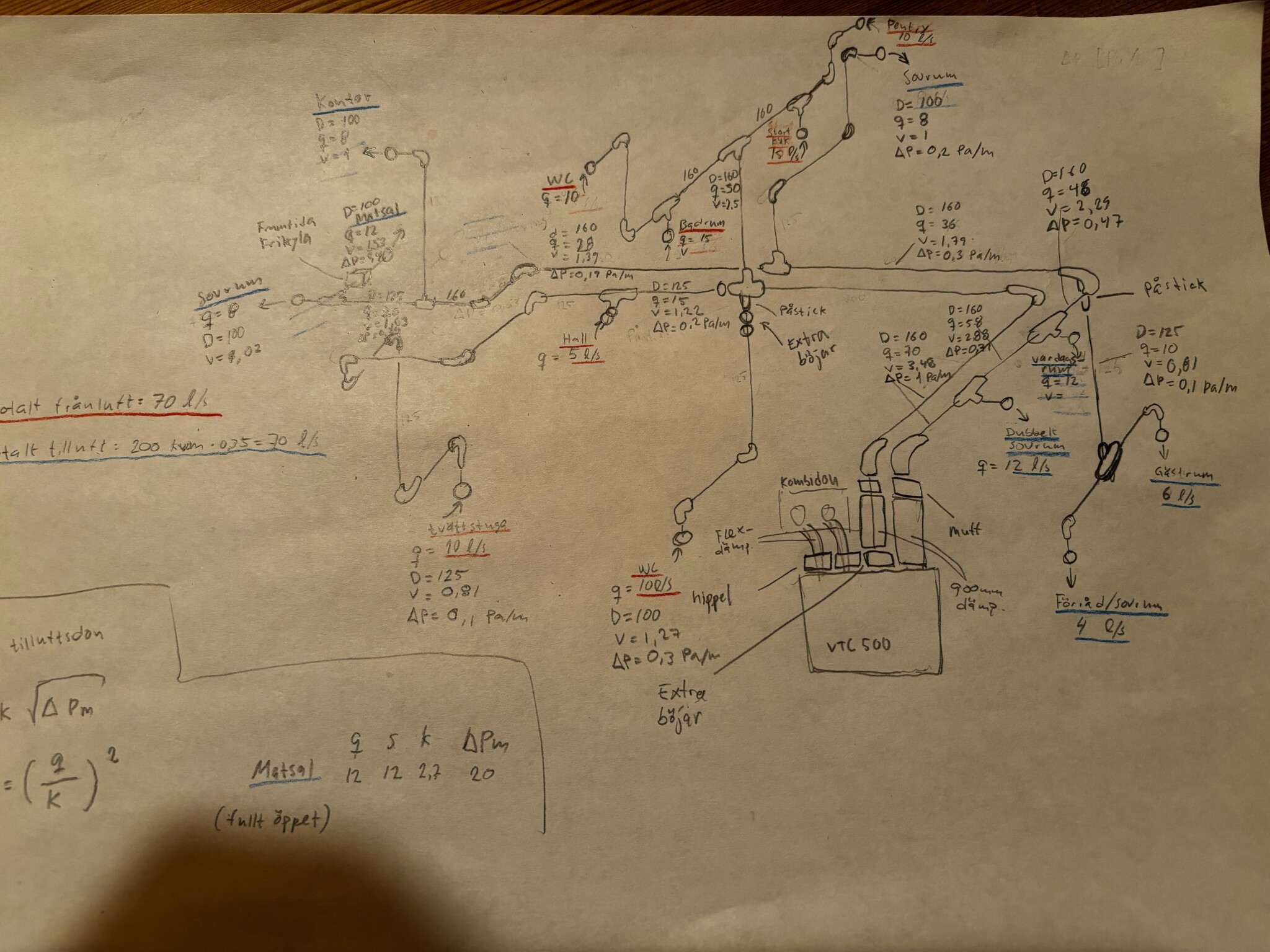

Så här ser nuvarande skiss ut med 160-rör
Jag försökte räkna på tryckfall på ett tilluftsdon längst bort från aggregatet (dock tyckte jag inte tryckfallstabellerna för böjar och t-rör var relevanta vid så låga flöden så jag skippade dem).
Har jag tänkt rätt? Jag försöker som sagt lära mig 🤷♂️😁
Ser att du har för låga föden i vardagsrum/allrum, ser ut som 10l/s. Man tar antalet sovplatser totalt x 4l/s och plussar på 0.35 per m2 rumsyta så får du ett mer hållbart värde för dimensionering. Måste ge en bra ventilation och inte bara tillfredsställa en ovk besikting
Övriga värden ser mer realistiska ut
Gällande kanaler och tryckfall så är en tumregel att följa 1pa /m vilket ger en lämplig hastighet.
Så efter summering av flöden Så brukar jag gå in i databladet för spirorör (sök på Lindab och tryckfallsdiagram) och lägga en horisontell linje på 1pa (y axel) och sedan flödet (x axel) skärningspunkten blir lämplig kanalstorlek
Luftdon brukar jag approximera till 20 Pa stycket men finns data på de med

Tack för svaret! Ursäkta min handstil men 12 l/s ska det stå i vardagsrum och det baserade jag på ytan ca 18 kvm x 0.35 = 6 l/s men jag dubblade det för jag tyckte det lät lågt.H Håbbe01 skrev:Ser att du har för låga föden i vardagsrum/allrum, ser ut som 10l/s. Man tar antalet sovplatser totalt x 4l/s och plussar på 0.35 per m2 rumsyta så får du ett mer hållbart värde för dimensionering. Måste ge en bra ventilation och inte bara tillfredsställa en ovk besikting
När du skriver ”4 l/s per sovplats plus 0.35 per m2 rumsyta” menar du total boyta då?
Jag har 1 Pa/m i början av stammen där flödet är som högst, sen blir tryckfallet lägre. Jag läste någon annanstans att det är hastigheten man ska titta på, att den inte ska överstiga 2 m/s. Sen läste jag någon annanstans att tryckfallet helst inte ska överstiga 1.2 Pa/m?
7,8 m/s är mycket, välj D 200.Frosmo skrev:
