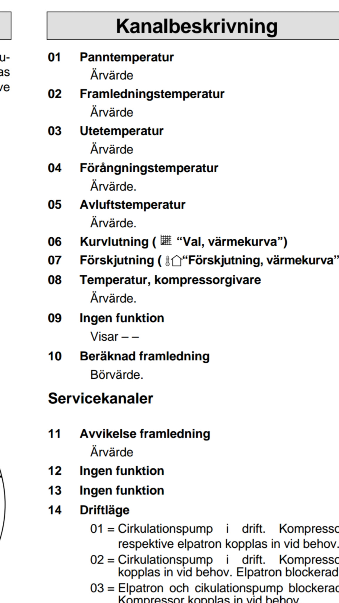

Han bytte ut expansionsventilen då den var trasig. Avfrostningen gick igång hela tiden och kanal 5 (avluftstemperaturen) var hög, runt +25 grader när expansionsventilen var trasig. Efter reparationen så var avluftstemperaturen istället +02 grader vilket verkar vara en lagom temperatur när man läser om normalvärden.
Nu ikväll så slutade dock kompressorn plötsligt att arbeta i ca 15 - 20 min. Elpatronen gick inte heller igång utan värmepumpen var bara tyst och ingen av lamporna lyste, varken kompressorn eller elpatronen. Kanal 01 stod då på 54 och gick ibland ner till 53. Det var ca +2,5 grader varmt utomhus. Jag tittade på kanalerna och såg att kanal 05 (avluftstemperaturen) var +26 grader då när kompressorn inte arbetade. Kanal 08 (temperatur kompressorgivare) visade +49.
Efter ca en kvart så gick kompressorn igång igen och arbetade som vanligt och då när jag tittade igen på kanal 05, avluftstemperaturen, så var den nere på +02 grader igen.

Sunqan, tack för beskrivningen. Ja vi har nog ganska varmt inomhus. Borde jag sänka val värmekurva eller förskjuten värmekurva för att sänka värmen lite? Avluftstemp är 26 när kompressorn slutar arbeta men så fort kompressorn sätter igång igen så sjunker avluftstemp 2 grader. Frånluft däremot vet jag ej. Var ser jag den? Hittar ingen av kanalerna som heter "frånluft"
Du har nog inte någon givare för det. Men det är ju bara att kolla med en vanlig termometer.
