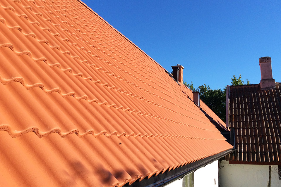

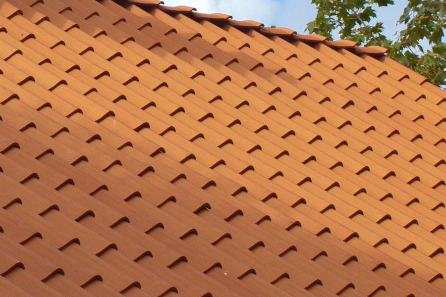

Svart (eller mörkt) behöver inte vara helt fel, finns ett hus i mitt område som har mörkt tak med glaserat tegel som jag har hört ska vara sen byggåret ca 1910.
Personligen är jag lite frågande över alla som väljer betongpannor, jättefint renoverade hus här i kvarteret har betongpannor... En granne (iofs inte ett sekelskifteshus) la om taket för ett tag sen, teglet såg jättefint ut, men allt hamnade i container och upp åkte betongpannor... och jag kan hålla med om att de ibland ser nästan orange ut... men orange är det nya svart?
