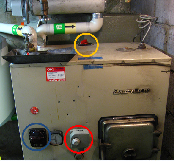

Jag har dockat en EcoAir 107 V3 i Basicläge, dvs jag använder pumpens inbyggda styrning och kör mot fast returtemperatur (fast kondensering) mot min gamla panna (Exonom A116, som nu får vara arbetstank)
Oshuntat system (tror jag, det finns iaf ingen motorshunt)
Värmepumpens vatten körs genom en fd acktank (nibe) på 150L vattenmantel innehållande en numera oanvänd förrådsberedare på 160L (som är vattenfylld) och är dockad mot en oanvändved/oljepanna (Exonomen) på ca 210L (vet inte hur stor del av detta som är dess varmvattenberedare, som även den är urkopplad) som i sin tur hänger på radiatorsystemet. Acktanken används alltså bara för att utöka systemets vattenvolym och pannan för att blanda värmepumpsvatten med radiatorvatten.

Vattnet i volymtanken (nibe-beredaren) blir varmt och jag kan känna att det kommer fram varmt vatten till arbetstanken (exonompannan) men det går inte ut varmt vatten till radiatorerna. VP:n stannar så småningom när den nått inställd temp på vattnet in i VP:n.
Kan det vara så att jag har en shunt i pannan utan att jag förstått det?
Se foto.
Jag tror att den här grejen i röda ringen är någon temperaturmätare som bara styrt oljebrännaren.
Reglaget i den blå ringen skulle kunna vara en manuell shunt, men inget förändras när jag flyttar den mellan läge stängt och öppet, kan den ha gått sönder (om det nu är en shunt)?
Reglaget i den gula ringen verkar vara spjället, det rasslar iaf i anslutningen till murstocken när jag vrider på det.
På övriga rör till radiatorerna finns inga ventiler eller dyl.
När jag kör bara VP:n levererar den 40 gradigt vatten, jag kan känna att vattnet i den "döda VVB:N" blir varmt samt att vattnet i den "döda VVB:N" i pannan också blir varmt - men vattnet ut till radiatorerna blir ändå inte varmt, så visst verkar det som det är någon avstängd shunt? Men var hittar jag den?
Nu värmer jag huset med elkassetten (den grå korven ovanför pannan) dvs radiatorpumpen och allt verkar fungera och elementen blir varma.
Alltså, om det nu är en shunt som jag har, hur ställer jag den på fullt öppen.
Om detta inte är en shunt, vad kan det då vara som är mitt problem?

Nu löste det sig!
Reglaget i den blå ringen visade sig vara en manuell shunt som erjat fast, vredet som är av typ bakelit hade tappat greppet om axeln och kunde (trögt) vridas hur som helst utan att påverka axeln. Efter demontering av vred + ram vred jag runt axeln med rörtång (axeln satt rätt ordentligt fast) och plötsligt shuntade pannan ut varmt vatten till radiatorerna!
Nu har jag varmt och gott i huset - speciellt i källaren eftersom det visar sig att den gamla pannan, som väntat, läcker värme rätt ordentligt.
Summan av problem är ju konstant så nu har jag en shuntventil som läcker vatten, läckaget har avtagit senaste timmen så med lite tur har det tätat till sig tills i morgon.
