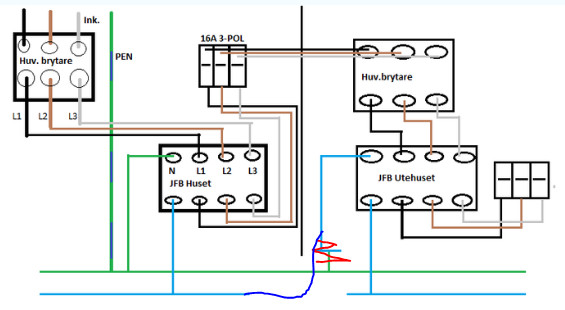

Nedan finns två bilder. En koppling med två JFB, och en med endast JFB i huset.
Stämmer va?

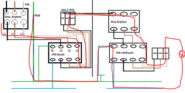

Tyvärr inte
Den undre skissen kommer att lösa JFBn i huset. Som du ser kommer normal belastningsström att gå förbi husets JFB.

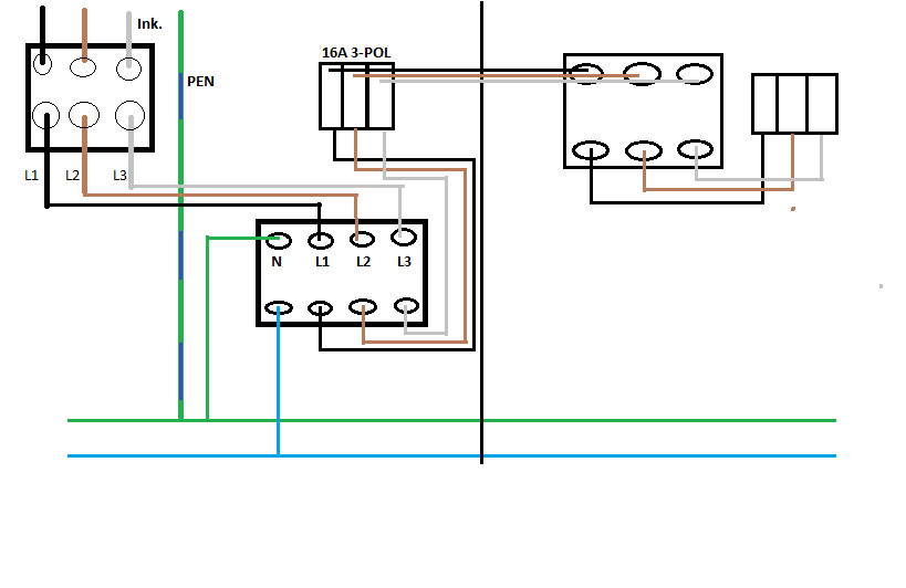

Så här blir bättre:
Så här blir bättre:

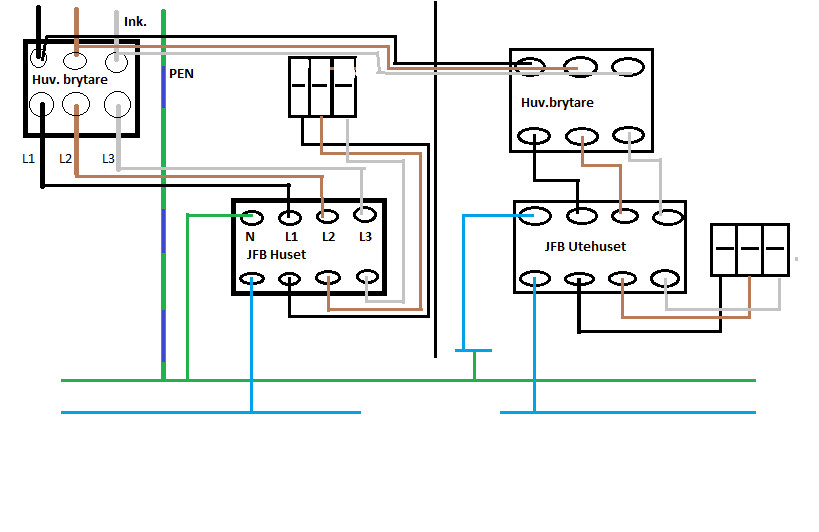

Men va det inte så man INTE skulle göra för att man inte bara skulle tappa nollan i utehuset? Eller missförstod jag något? Eller det påståendet gäller inte längre för att om JFB löser ut i huset stänger faserna också till utehuset med en dvärgbrytare till alla faserna in dit?Bo.Siltberg skrev:
Men bilden med en JFB är rätt va? Det känns som att man är inne på överkurs med fler än 1 JFB inkopplade.Med endast en JFB i huset är jag allt easy peasy
@Bo.Siltberg
Det va kanske såhär jag menade nu när jag tänker efter. Om förutsättningarna hade varit korrekta med en 5g6 ut till utehuset så att man kan dra direkt från inkommande ut dit så hade detta varit korrekt?

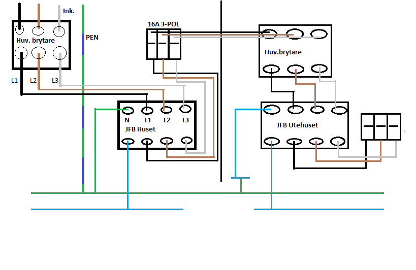

Nej, det där är ingen bra koppling, men den tar inte sönder saker i alla fall.M MonicaochPatrik skrev:Jag tror vi har ett svar.

Det är helt värdelöst att sätta flera JFB efter varandra.
Koppla uthuset som en undercentral direkt på huvudbrytaren i HC, om arean tillåter, annars helst på säkringar som ej är skyddade av JFB.
Det finns bara ett sätt!
Kabeln säkras 3-poligt max 16A i huvucentral före JFB man kan t.o.m. ta ut till dessa säkringar före huvudbrytaren.
Är det en 5 ledare så lägger man både PE och N på huvudcentralens PEN- skena, = TN-S i kabeln.
I undercentralen läggs inkommande Nolla direkt in på JFB.
Och inkommande PE på jordskena, som skall vara skild från nollskenan.
Dom 3 faserna till HB
Ut från HB till JFB.
Ut från JFB-nolla till nollskenan.
Med denna koppling kan man bryta huset och ha ström i uthuset.
