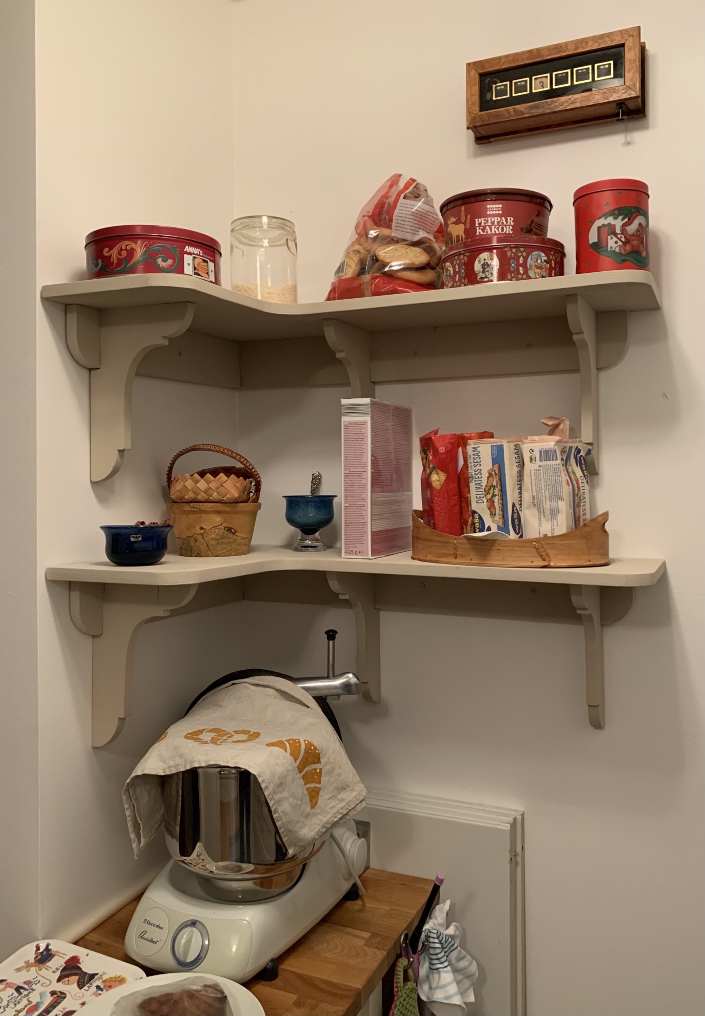

Hjälp en nybörjare med mammas hylla
Tack!
En sak till jag lärt mig: Man ska inte räkna med att limfogskivor är vinkelräta. Det är ganska svårt att såga bort en kil på 3×500 mm med fogsvans. Jag tvingade en regel längs sidan som mall. Sedan avslutade jag med stämjärn där sågen inte hängt med. Pilligt!

Har du kontrollerat att köket är i vinkel?
Det verktyg du borde skaffat för detta är en överhandsfräs.
Gjort en mall för konsolerna och en för hyllorna.

Bra jobbat med konsolerna.

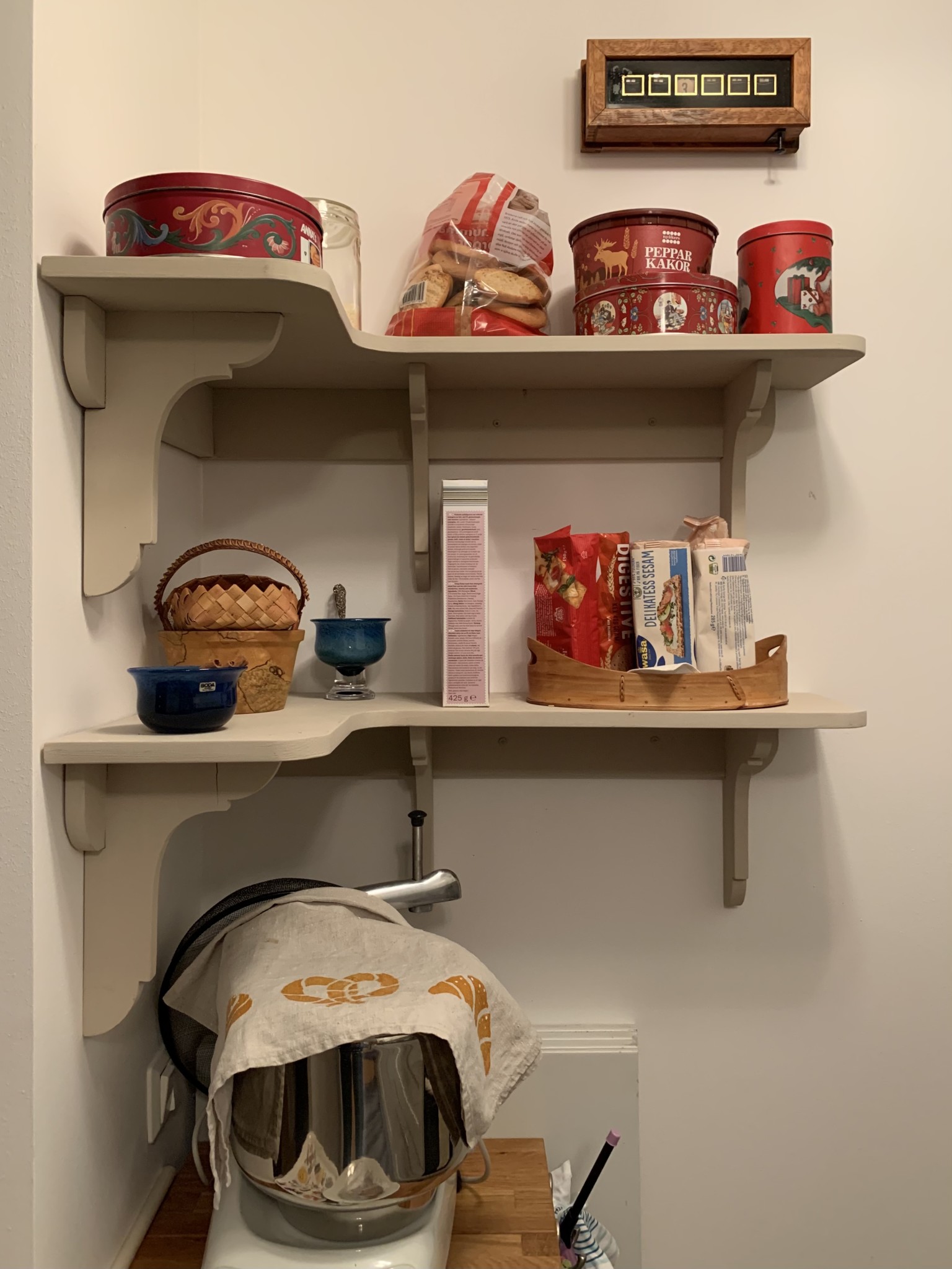

Jag fick tillfälle att besöka mamma och se hyllan monterad på väggen. Mamma är nöjd och jag är nöjd, även om jag hittar fel och skavanker (och på bilden hittar jag en misstänkt spricka i en av konsolerna, The Horror!).
Det var ett kul kreativt projekt och ganska tillfredställande att lösa ett möbelproblem utan att åka till Ikea.
