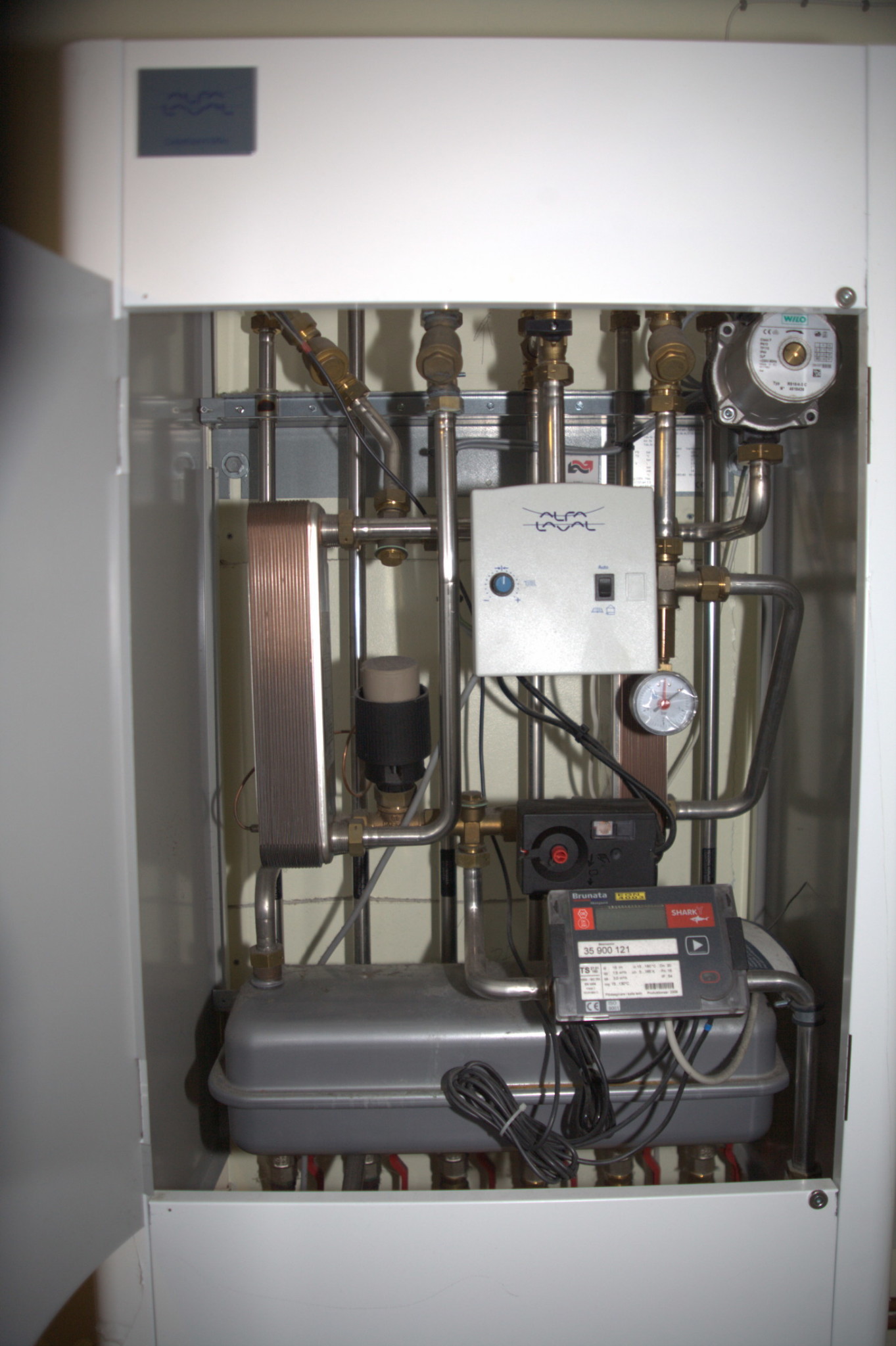

Har precis blivit ägare till ett hus med vattenburen värme, golvvärme nere och radiatorer uppe. Värmekällan är fjärrvärme. Tror att jag har viss koll på hur det fungerar men känner att jag långt ifrån är med på hur allt hänger ihop.
Kan någon förklara för mig vad vi ser på bilderna och hur allt fungerar tillsammans? Jag kommer att ta dit en VVS-firma som går igenom installationen och justerar den. Just nu så är det bastu i undervåningen och mer normal temp en våning upp men samtidigt är värmen inte jämn i alla rum. Men som sagt, det löses på plats men min nyfikenhet på kunskap i området behöver stillas. Många av er tycker säkert att installationen ser ut som stryk och förmodligen med all rätt men det struntar vi i nu

Den övre är fjärrvärmecentralen (värmeväxlaren), den omvandlar fjärrvärmens 100-105°C till en mer lämplig temperatur för ditt hus. Den brukar innehålla två st plattvärmeväxlare (den ena sitter till vänster där), en för tappvarmvatten och den andra för värmesystemet.

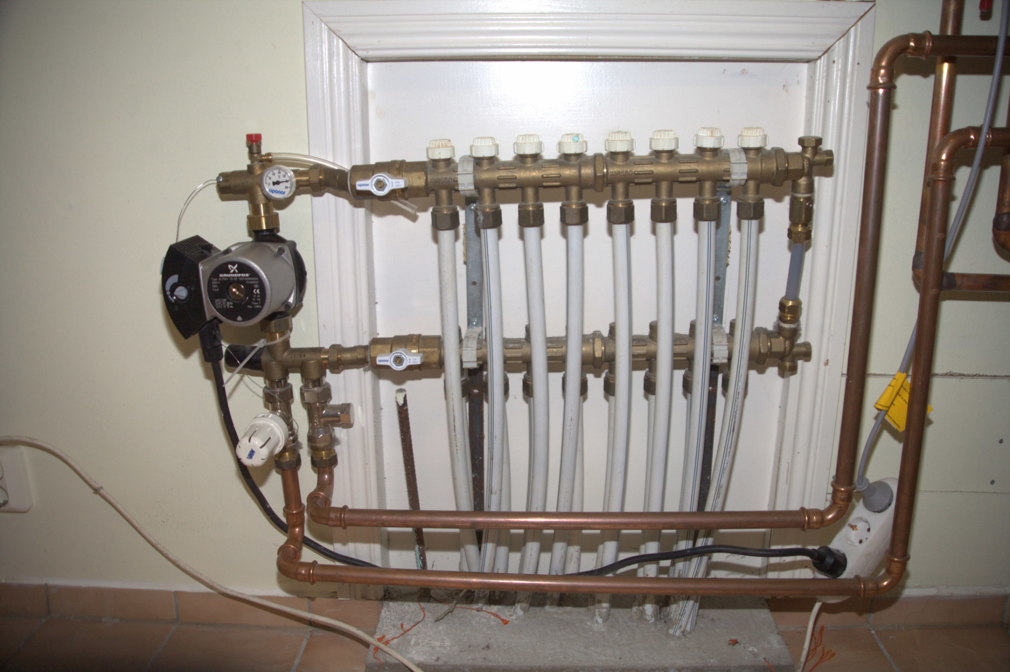

Den undre är golvvärmefördelaren. På dom små vita rattarna kan du individuellt justera värmen ut till respektive slinga (rum, hoppas slingorna är uppmärkta).
Det går att komplettera de vita rattarna med radiostyrda ställdon, och termostater i resp. rum. Men det kan vara överkurs i detta stadie.
När du sedan är nöjd med de individuella temperaturerna kan du justera värmen i stort på termostatvredet där nere till vänster (vitt)

Om/när allt är bra injusterat borde du i framtiden bara behöva höja/sänka hustemperaturen via displayen i fjärrvärmecentralen.
GLÖMDE: På övervåningen får du i första hand justera temperaturen på respektive elements termostat, men det är möjligt att rörmokaren måste justera in hela det systemet (flödet i systemet)sen.

Förklaringen till detta kan vara om radiatorerna uppe och golvvärmeslingorna nere går på samma kurva.jtl skrev:
Radiatorer och golvvärme vill i normalfallet ha olika temperaturer till sig för att hålla en behaglig innetemp. Radiatorer behöver normalt varmare framledingstemperaturer än golvvärme.

Jag har haft en rörmokare på plats som mätt temperaturen ut i golvvärmeslingorna och även returen. Efter att vi öppnat returventilen så att så mycket returvatten som ventilen tillåter går ut i systemet så är temperaturen nu nere i drygt 30 grader. Vi kommer även försöka dra ner värmen från värmeväxlaren men det påverkar ju givetvis radiatorerna på övervåningen...
Om det inte går att få en bra balans vad är då lösningen? Går det att komplettera fjärrvärmecentralen med ytterligare en värmeväxlare för golvvärmen?

Är det inte en egen shunt jag har? Det finns en utomhusgivare som styr värmeväxlingen i fjärrvärmecentralen. Har funderat på inomhusgivare i respektive rum men eftersom bottenvåningen till största delen har sociala och allmänna ytor är det svårt att motivera.analog skrev:
Du borde kunna begränsa värmetillskottet till golvvärmen via termostatvredet nere till vänster på bilden av din golvvärmefördelare(den bild du döpt till shunt).jtl skrev:
Ett termostatvred reglerar temperaturen genom att begränsa flödet in i, antingen en radiator eller som i ditt fall din golvvärmefördelare.
En shunt fungerar så att den blandar uppvärmt vatten med returvatten till önskad temperatur utan att begränsa flödet.
Vilken metod man bör använda beror helt på hur anläggningen är konstruerad.

Ok, så det är ett sätt att begänsa den maximala mängden som värms av värmeväxlaren, nån sorts maxbegränsning?Himmapularen skrev:
Under cirkulationspumpen sitter en svart hatt som döljer en röd skruv. Jag antog att detta var för att bestämma mängden returvatten som skall blandas med det uppvärmda?Himmapularen skrev:

Vad jag lyckats komma fram till så består golvvärmesystemet består av följande delar:
2st Wirsbo (Uponor) WGF fördelare
1st Uponor shunt Push 22A
Bypass samt ventiler på fördelarna
Det känns som att alla komponenter behövs för att lyckas men jag får tyvärr inte ner temperaturen på den utgående fördelaren som jag skulle önska.
Jag hade hjälp av en rörmokare som mätte temperaturen på både utgående och retur och monterade efter det två aniliggninstermometrar som visar ungefär samma temp som mättes.
Trots att jag ställer termostaten på shunten på minsta (1) och öppnar reglerventilen så mycket som möjligt så ligger utgående temp på drygt 30 grader. Cirkulationspumpen är ställd mitt mellan min och max vilket ger ett temperaturfall på ca 4 grader.
Vad kan/bör jag gå vidare med att ändra eller felsöka?
