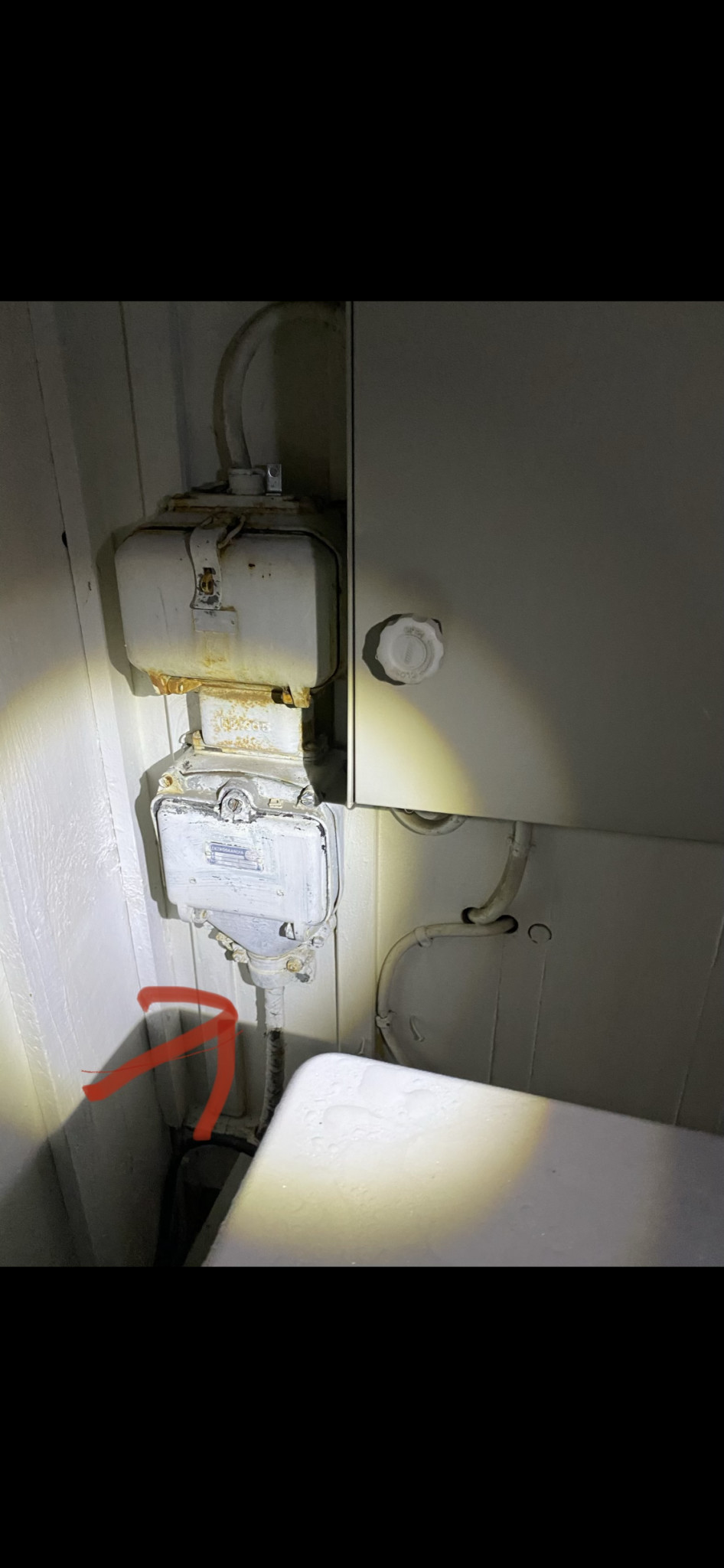

Vi ska byta panel från stående till liggande. Däremot sitter dessa ”elskåp/elcentral” på fasaden. För att byta ut den måste vi gräva nya kablar, däremot har vi precis avslutat en stenläggning där. Hur ska man göra? Ska man skriva loss och sätta på ett tillfällig osb skiva eller panela runt?

Vad betyder detta?
Steg 1 så kan du koppla bort och skruva ner fasadskåpet med bihang.
Sen får du försiktigt lyfta ut de två lådorna, kabeln tolererar bara en svag framåtböj, det ska helst inte vara för kallt när ni gör detta heller. Om ni sen kan pilla ner paneler där bakom.
En skiva som stöd, sitter det säkringar längst ner?
Vid osäkerhet kan nätägaren bryta men det kan kosta en slant.
Ett annat alternativ ifall man vill investera för framtiden kan vara att dels flytta mätaren, exempelvis till ett markskåp, detta kostar ju en skön slant men kanske det ändå sitter dumt.
Dels ta en dialog med nätägare ifall de kan göra en underjordisk skarv och därmed fimpa plåtlådorna.
Denna kontakt tar din elinstallatör.
Du kan nog göra ungefär som du tror men inkommande kabel verkar mycket gammal och känslig.

Mitt förslag är riv ner de gamla lådorna behåll bara mätarskåpet, det blir snyggare med bara ett mätarskåp på nya fasaden. Stensättning är tacksamare än asfalt. Det går att plocka bort stenar och fräva fram elservisen (inkommande kabel) nätägaren kan göra utsättning så du vet var kabeln går. Det går att skarva gamla kabeln men rekommenderar att den byts ut, det beslutet tar nätägaren.

Hej! Här kommer återkoppling. Stensättningen avslutades i september. Och vi blev pga fuktskada tvungna att byta panel nu, vilket ej var planerat. Elektrikern sa att det är så skört att risken är stor om man lyfter bort det. Elleverantör ville inte så för någonting som vanligt! Ändå betalar man tusentals kronor varje år Det är cirka 100kvm plattor som ska grävas upp samt göra om allt igen. Byggarna hinner ej vänta. Så det verkar som att allt skiter sig ändå
Kan du gräva fram kabeln och göra en skarv grop på 1m2 sisådär.L FionaG skrev:Hej! Här kommer återkoppling. Stensättningen avslutades i september. Och vi blev pga fuktskada tvungna att byta panel nu, vilket ej var planerat. Elektrikern sa att det är så skört att risken är stor om man lyfter bort det. Elleverantör ville inte så för någonting som vanligt! Ändå betalar man tusentals kronor varje år Det är cirka 100kvm plattor som ska grävas upp samt göra om allt igen. Byggarna hinner ej vänta. Så det verkar som att allt skiter sig ändå
Och be din elektriker skicka en föranmälan på en flytt. Så kanske din nätägare kan skarva den gamla kabeln och dra in en ny bit kabel direkt i ditt högra skåp, fasadmätarskåpet. Lådorna till vänster väck.

Nätägaren vet att servisen är deras problem. Det är inte stora kostnade för dem. lite kabel slang och en skarv + arbetstid.
De kan inte neka att hjälpa till. Vill de komma billigt undan då gräver man fram en meter av kabeln så de kan skarva i en ny ny bit kabel, normalt brukar nätägaren vilja byta ut oljekabel i hela dess längd eller åtmistonde ut till gatan...

Vit kabel ? Är det en papper de skarvar mot så blir det förmodligen en fyrledad N1XV och den är svart....
Nåväl de extra lådorna försvinner så du får mätarsäkringarna i fasadskåpet och slipper servislådorna...
Sitter mätarskåpet inne i en carort eller liknande? svårt artt se på bilden...

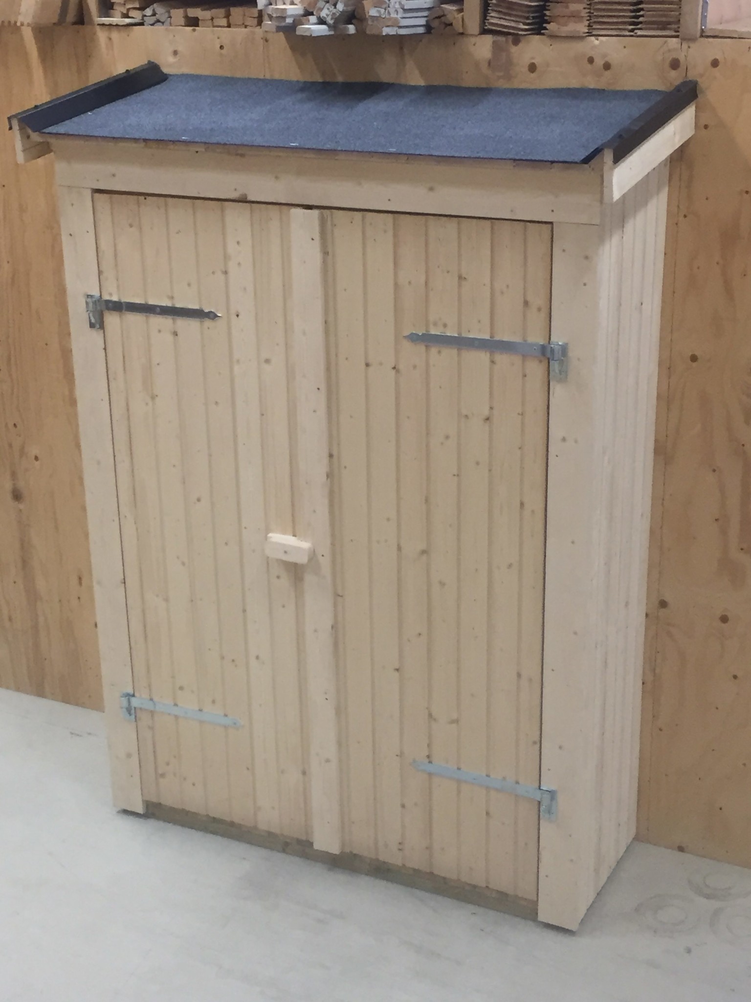

Nu har vi inte sett hur skåpen sitter på fasaden, men går det inte att göra ett utbygge? Bygga en ram runt elskåpen ca 2 dm ut från väggen, eller vad som krävs, ett lite takutsprång och en (eller två) enkla bräddörrar. Allt detta kläs med er nya panel.
Eller göra det något större och ha andra saker där också...
