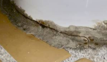

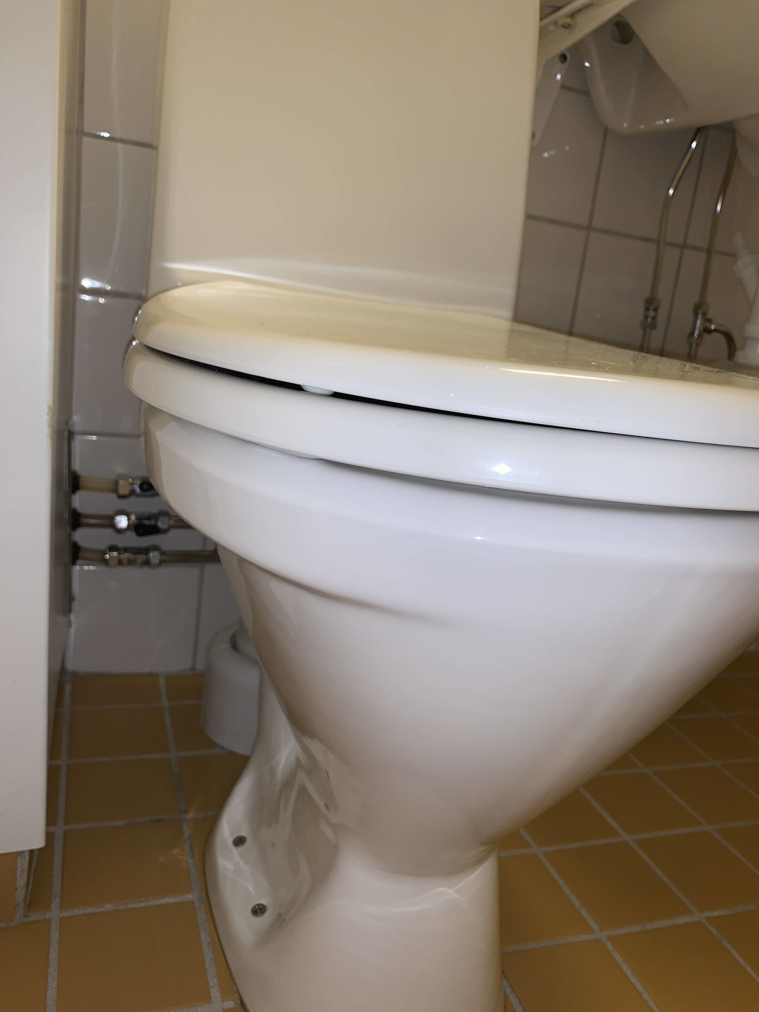

Hej! Ny på det här forumet och hoppas någon vänlig själ kan hjälpa mig. Har köpt ny lägenhet och från inflytt noterat en väldigt dålig lukt i badrummet. Efter att ha gjort rent golvbrunnen och städat allt noggrant har jag nog hittat luktens källa - det verkar vara sprickor i toalettstolens anslutning som gör att avloppslukt läcker ut. Skulle förklara varför det blir bättre när ett fönster är öppet i lägenheten, att lufttrycket påverkar om lukt dras in eller ut. Så frågan nu är - hur kan jag åtgärda det? Antingen tar jag in rörmokare som får fixa det och då byter jag nog ut hela toalettstolen också då den har några år på nacken. Men kanske kan jag fixa det själv till en lägre kostnad? Någon som vet om och hur jag kan täta detta själv? Blir väldigt tacksam för alla råd och tips :) /Henrik

Tack för svar! Behöver jag ta bort det gamla först på nåt vis eller kan jag bara kleta på nytt över sprickorna?
Jag antar att du menar sprickorna i massan där röret går ned i golvet. Det har inget med lukt att göra.
Du har ett rör som kommer upp ur golvet. På det sitter det en vit gummimanchett/packning. Röret från toan går med i röret och tätas av den manschetten. På bilden syns inget fel. Men det förekommer att manschetten har halkat av från röret på någon sida. Jag hjälpte en bekant med just det för ett par månader sedan.
Jag hoppas jag har tolkat bilden rätt.

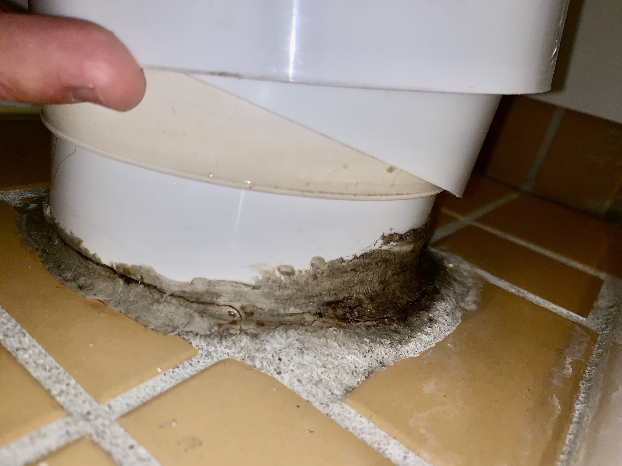

Kan vi veta det säkert? Kan inte husets avloppsstam vara kapad jäms med golvet och det vita plaströret vara en lös nerstucken rörstump på så sätt att det kan läcka både i överkant vid muffen och i nederkant mot "stammen"?
Jag tycker det skulle kunna vara "rörelsesprickor" i fogen nedan som skulle kunna tyda på en lös rörstump.
inte otänkbart. Men om röret vore kapat i höjd med golvet, så skulle det inte gå att skjuta ner ett rör med samma diameter. Men visst kan det vara någon sorts fullösning där.
Iofs. Så ser det ut som någon tätat med något i stil med VVS kitt. Det finns ingen anledning att ha där. Om det inte är någon sorts fulkoppling under.

Tack för svar! Ah ok! Så sprickorna som är synliga behöver i sig inte innebära något problem? Skulle man behöva öppna upp allt då/lyfta upp toan för att sedan se till att det sluter tätt därunder?

Du kan ju börja med att inspektera den vita gummimanchetten på alla sidor du kommer åt.

På den förstorade bilden #7 ser det faktiskt ut som en spricka i stosen.

Tack för svar Alfredo. Om det är så som du skriver då borde luktproblemet kunna åtgärdas av att jag kletar på mer sånt VVS-kitt på sprickorna eller? För det är tydliga sprickor där. Kan det vara värt ett försök, kan inte skada va? Har sniffat runt och lukten tycks komma från toalettstolens anslutning och inte från golvbrunnen, där luktar det inget efter vad jag känner.
