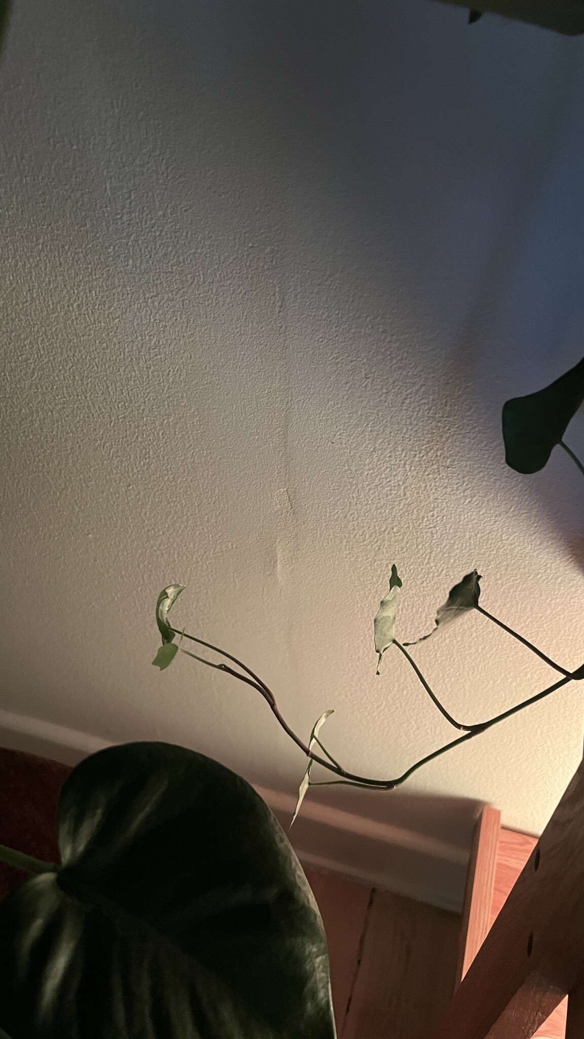

Jag är i tagen att sälja min bostadsrätt och har målat om bland annat en vägg i vardagsrummet. När jag väl kommit så långt accepterade jag bara lite äldre ojämnheter den gamla säljaren lämnat, bland annat vad som verkade vara en slarvigt spacklad skarv.
Idag, två veckor efter min målning, upptäcker jag att ”skarven” verkligen syns i visst ljus och petar på den - en liten portion (kanske stor som ett tumavtryck) är liksom mjuk och sjunker in.
Resten av skarven eller linjen har slätare textur, men är hård, även när man knackar.
Har inte märkt av missfärgning, fukt eller doft varken före eller efter målningen, och körde två tunna strykningar vill jag minnas.
Vardagsrummet kan ligga mot min grannes kök eller badrum, så jag blir såklart panikslagen. Har kontaktat mitt försäkringsbolag få koll på om det är fuktskada, och ska knacka på hos grannen imorgon.
Hur troligt tror ni det är? Mycket i mitt liv just nu hänger på att få lägenheten såld om ett par veckor, är fuktskada mycket troligt behöver jag verkligen förbereda mig mentalt 🥲

Skulle gissa på att det mjuka är en skarvremsa eller tapet som har en luftbubbla under sig. Som sedan man spacklat på. Att det är mindre struktur där.man har spacklat är vanligt, då spacklet suger mer färg än en tapet. I släpljus syns alla skavanker.S Sabimeme skrev:Ni som har mer erfarenhet, hoppas verkligen någon kan hjälpa mig bli lugn eller ställa in mig på att det kommer bli ett helvete.

Känner mig verkligen dum nu, men i dagsljus är det enda som syns den punkt där jag i panik petat med tummen och gnidit bort färgen 😅T Tompafix skrev:Skulle gissa på att det mjuka är en skarvremsa eller tapet som har en luftbubbla under sig. Som sedan man spacklat på. Att det är mindre struktur där.man har spacklat är vanligt, då spacklet suger mer färg än en tapet. I släpljus syns alla skavanker.
Om det mot förmodan skulle vara fukt från grannen så ligger ju inte det ansvaret på dig.
Ska köpa en fuktmätare och dubbelkolla bara så att jag får sinnesro och inte lämnar något vajsing till en köpare, men verkar definitivt vara en skarvremsa eller tapet! Puh!
