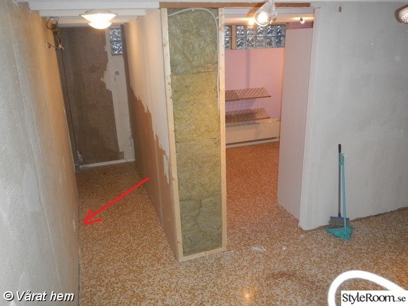

Hållit på att renoverat i källaren, nu är det reglat, gipsat och målat. Nu till elen. Håller samtidigt att byta ut ojordade uttag mot jordade och drar om kablarna samtidigt. Kom till ett uttag och kablarna satt som berg. Drog in drag fjäder och ko en bra bit sen stopp. Tog från ett annat hålla samma där. Så jag tar och använder en tång, vad händer jo jag drar av en kabel SÅ klart.:o Börjar då fundera om det inte är ett annat uttag i mellan, har en svag tanke. Kollar en bild där jag upptäcker att 17 det sitter ett uttag i mellan. Klart det tog stopp!!! Men behöver hjälp att lokalisera denna. Inte på millimetern men på centimetern så jag kan göra med dos borren.

Om du får dit dragfjädern så "dutta" den fram och tillbaka och be någon annan lägga örat mot väggen. Man brukar komma väldigt nära så...
Dra i dragfjädern, när det slår stopp så drar du ut den igen men håll fingrar kvar vid doskanten på fjädern så kan du mäta ut sen hur långt iväg det är. Markera där på väggen efter fjäderns längd. knacka lite runt med baksidan på en mejsel och du kommer att höra ljudskillnad när du är på "hålet". Kör sedan in en kniv eller en liten sågtandad sak, typ ett löst blad, såga dig så långt du kan uppåt och neråt, åt höger och vänster, då har du kanterna på dosan, skär sönder pappen på gipsen mellan ytterändorna på spåren du sågat och bryt av gips, snygga sedan till efter dosans form restrerande gips. Detta för att undvika att såga för mycket snett med dosfräs men om det inte gör något så in med dosfräsen när du lokaliserat dosan bara.
Om installationen är strömsatt så finns det flera olika detekteringsinstrument som kan hitta var det går kablar. Många olika väggscanners hittar strömsatta trådar. Även en enkel spänningsdetektor för under hundralappen borde vara behjälplig.
Det som syns på bilden är nu ut reglat 45mm med stål reglar. Uttaget där kabeln går ned verkar gå ner och är ingjutet i golvet innan den går upp. Så är det på båda uttagen där kablarna sedna går vidare till/från. Så jag kan inte knacka mig till det. Utan jag måste endera chansa via bilden, mäta eller lyssna på nått sätt
Får testa det...hade helst försökt att komma närmare genom att mäta mig till också via bilden.
Försökte lyssna mig till men det är sjukt svårt. kanske på 1 -2 dm när. Räcker inte

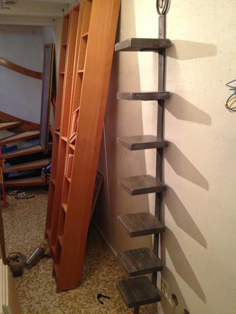

Man ser uttaget nere till höger vid hyllan. ImageUploadedByTapatalk1377631360.703394.jpg
Det är väl lättast att såga upp ett stort hål. Fixa till det som behövs och sen lite gips och ny färg.
Ok...jag trodde gipsen satt direkt mot dosan. Isf som raveper skrev, såga upp ett större fyrkantigt håll där du mätt ut på ett ungefär dosan kan sitta och laga det sedan genom att sätta kottling runt hålet och tillbaka med den utsågade biten, sen bara spackla och se glad ut.
Inser att du tänker dig att man kan utnyttja bilderna bättre genom att kanske göra en (3d) projicering vilket inte är helt trivialt.
Mindre teoretiskt förslag: Gör markeringar parallellt med vänster hörn på den vänstra väggen och golvet med kanske 1 dm avstånd. Plocka fram samma kamera som tidigare med samma objektiv och (försök) ta samma bild. Dvs från exakt samma plats som tidigare :). Jämför bilderna och räkna linjer....

Sitter renoverings tapet där, kommer inte bli snyggt. Skall ta hjälp av bild specialister på jobbet för att få en bra punkt. Hålet skall vara ca 70mm så det gäller att träffa inom 70 +-3-5cm. Skall ju dit en rot dosa sen. Gäller bara att jag kommer åt uttaget. Hoppas jag komihåg att ta bort själva vägguttaget bara. :-)
Hoppihare: går inte att ta samma bild då det är en vägg framför nu. Har en del mått som jag skulle kunna använda mig av för att göra en CSI :are.
Värmekamera och varmluft...
