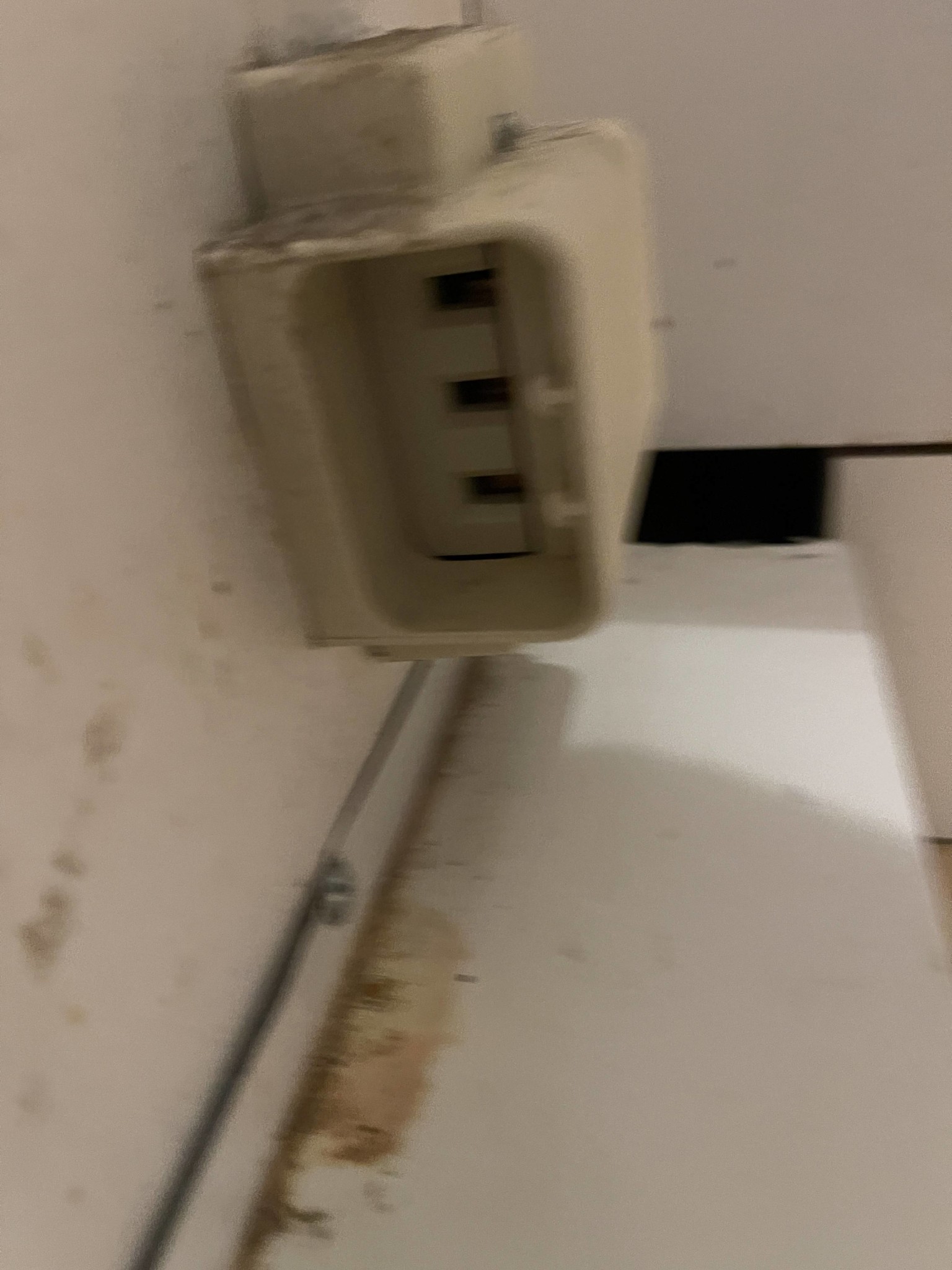

Hej jag har en gammal spis som är skickats till återvinningen och behöver en ny spis men ingen passar mitt uttag. Skulle behöva hjälp med att veta vad jag har och antar att det är 230v spis jag behöver? Kommer jag behöva byta eluttaget?
  • Gammalt smutsigt vägguttag för spis med öppen uttagsplatta och synliga kablar.

Har du slängt den gamla så finns denna typ av stickpropp att köpa och javisst skall du ha en 230v spis
