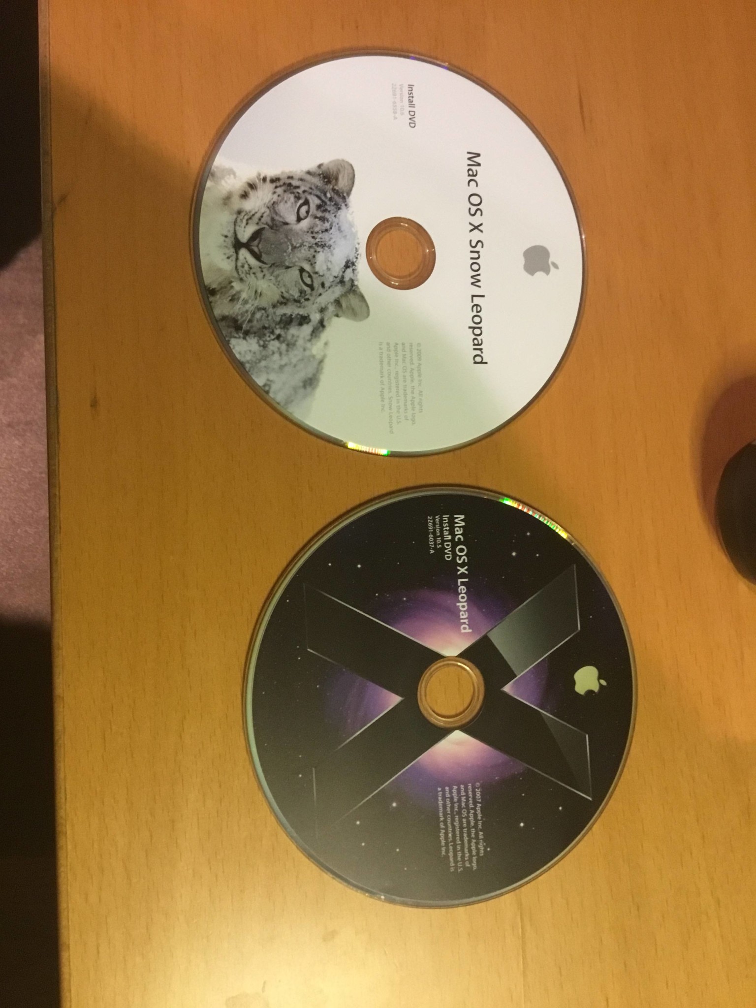

Hemma.
Vilken behöver du?
Dag
Två CD-skivor med Mac OS X Snow Leopard och Mac OS X Leopard på ett bord.
ullberg och 3 till
Det är den svarta skivan på bilden @stigen visar du skall ha. Snow Leopard (10.6) funkar inte på PowerPC, Den är dessutom ”Retail” vilket innebär att den funkar med alla PowerPC-maskiner.
Om det skall göras en kopia av skivan är det viktigt att den bränns i en PowerPC-maskin om den inbyggda brännarfunktionen används. Om den kopieras till extern hårddisk måste disken vara formaterad med HFS+ och Apple Partition Map. USB funkar inte att boota ifrån, FireWire krävs.

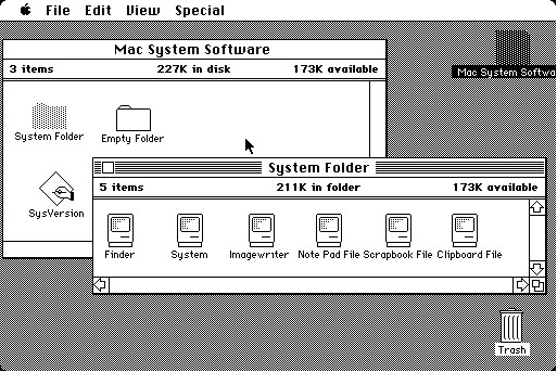

He he, MacOS 10.5.8 :D
När jag läste rubriken såg jag framför mig att du var ute efter något sånt här;
Skärmdump av MacOS 10.5.8 gränssnitt med systemmappar och filikoner.

Ungefär så där såg det ut senast jag använde en Mac (vilket var 1995 eller 1996, men den var knappast ny).

Been there, done that! Startade reklambyrå i Göteborg 1987 med några polare och köpte då en Macintosh med tolvtums svartvit display och en Apple LaserWriter (tror den hade 300 lpi upplösning) vilket var det hippaste som gick att uppbringa då. Programmen låg på disketter och installerades inte i datorn utan sattes i vid behov.
Säg inte att det var bättre förr! ;)

Sanslöst!!! Du har den! Som Johan Gunverth skriver är det den svarta jag behöver, nu är frågan om det går att bränna en kopia eller om du vågar skicka originalet — jag returnerar den såklart men förstår om du är tveksam inför det. Enklast är väl om vi pm-ar varandra och kommer överens om hur du vill ha det.
