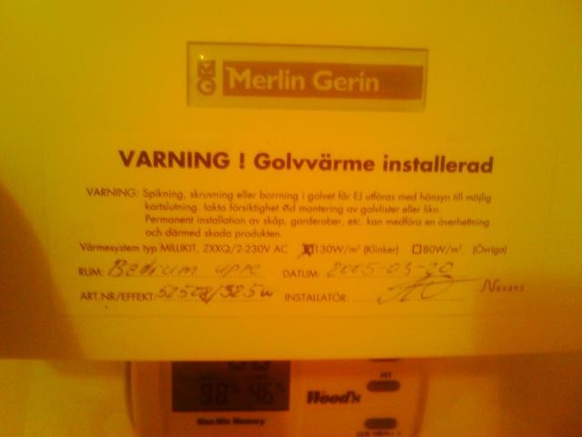

Vi bor i ett 1½ plans hus byggt 2004. 2006 valde vi att inreda övervåningen. Gjordes av en hantverkare som kan det mesta och är duktig. Nu till problemet. Hantverkaren är behörig plattsättare så badrum är ok. VVS kopplades in av behörig. OK. Problemet är elen. Allt fungerar och vi har inga problem med något men det har framkommit att hantverkaren kanske inte var helt behörig enligt konstens alla regler. Jag tvivlar inte på arbetet han gjort men han är inte behörig enligt svenska regler. Nu har jag fått info om att detta kan ställa till det vid försäkringsärenden (den dagen den sorgen) men framförallt vid försäljning. Vi har t.ex. inget kopplingsschema för övervåningen. Vad ska vi göra? Vet någon vad som gäller?

Om ni ex. har elgolvvärme så bör man fråga sig om den har isolationstestats på ett korrekt sätt? Det följer oftast med ett mätprotokoll med materialet för elgolvvärme, om ni inte har fått det korrekt ifyllt av hantverkaren så är det troligen inte testat, i så fall skulle jag vara lite orolig. Testen måste göras med en isolationstetsare (kallas även megger), ett instrument som oftast inte innehas av hempulare eller andra hantverkare som fuskar i installationsbranschen.
Jag förutsätter att ni har jordfelsbrytare? Kan kanske vara vettigt att kontrollera ev. uttag i badrummet med en enkel uttagsprovare (typ 49kr på Kjell o company), en sådan avslöjar ialla fall akut farliga felkopplingar.
Bäst är givetvis om ni kan hitta en behörig elektriker som går med på att inspektera och godkänna anläggningen. De flesta elektriker vägrar göra en sådan kontroll, de kan inte ta på sig ansvar för något som en annan gjort, de kan ju ex. inte i efterhand inspektera hur golvvärmeslingor är dragna etc. Alternativt så dömmer de ut installationen just för att allt inte går att inspektera, och hela badrummet måste göras om.

Att han är duktig plattsättare betyder absolut ingeting när det gäller om en värmeslinga är korrekt lagd (och korrekt testad) eller ej.
Har du inte fått ett mätprotokoll från isolationstesten så kan du förutsätta att den inte är utförd (f.ö ett krav för att garantin från tillverkaren skall gälla). Att då göra en isolationsmätning är det absolut minsta man bör göra för att överhuvudtaget våga gå in i badrummet utan gummiskor.

Jag ska försöka förtydliga det jag menade. Personen i fråga som gjort hela jobbet är en granne. Jobbat som plattsättare i 15 år. Gör dagligen våtutrymmen. Inte svensk och inte längre medlem i PER då han inte vill betala den höga avgiften för att få uppgifter om de senaste rönen (hans egna ord). Samma sak gäller med elen. Jag tror han vet vad han gör men han är likförbannat inte behörig. Har dock bifogad klisterlapp på min elcentral.....inte för att det ger några garantier....nåväl ..Min fråga är egentligen om det kan ställa till problem för mig vid försäljning och om man ska ta tjuren vid hornen redan nu och göra en besiktning eller liknande. Eller om man ska låta det vara och hoppas på det bästa.
