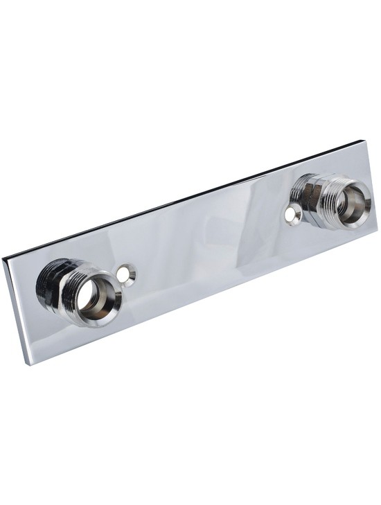

Pherra skrev:
[länk]
Denna löser biffen på ett snyggt sätt.
"Färdig" excentrisk, den visste jag inte att den fanns!
P
Man lär sig nåt nytt varje dag ☺

Skulle nog tagit excentern jag länkade till alla dagar i veckan istället för att jacka i tätskicktet..men det är ju jag det ☺
Det ser ju dock jävligt tacky ut, "här tänkte vi fel och det blev inte bättre än såhär"
Krilleman
"tacky"?
Den ser likadan ut som det vanliga 160cc fästet från trio som inte är excentriskt.
Jag skulle också valt detta fästet för att hålla tätskiktet intakt.
http://www.trio-perfekta.se/vvs-produkter/blandarfasten/rsk-8129013-enkelfaste-160cc/
Fast det är ju brutaltfult. Ett blandarfäste ska ju vara tunt och cleant, typ
Alimaj
Visst gör det det men man har ju åtminstone ett garanterat tätt tätskikt. Har man jackar ur och försökt täta hålet med Silicon så är man ju nästan garanterad en vattenskada inom 10 år.
Fast nu hade han ju satt en ny manschett, jag håller med om att det inte är optimalt, men jag hade gjort samma sak. När jag spackla in mina rör såg jag till att göra det med blandarfästet på plats så att CC blev exakt 160mm
