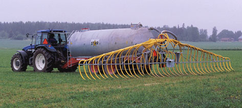

Något liknande maskin har min lokala bonde, han sprider både höns- svin- och koskit, men även konstgödsel.
Samt även skit från homosapien! Gården är en av ytterst få som har godkännande att ta emot kommunens latrinhantering.
