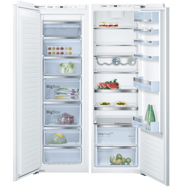

Bosch har vi bra erfarenheter av sedan våra två senaste köp.
Dessa har höjd 178 cm:
https://www.gransbygden.se/kir81af30--gin81ae30--kir81af30--gin81ae30

Jag har tittat på att köpa Bosch 176 höga istället. Får fixa en passbit under skåpet. men går det enkelt att laga så..,
