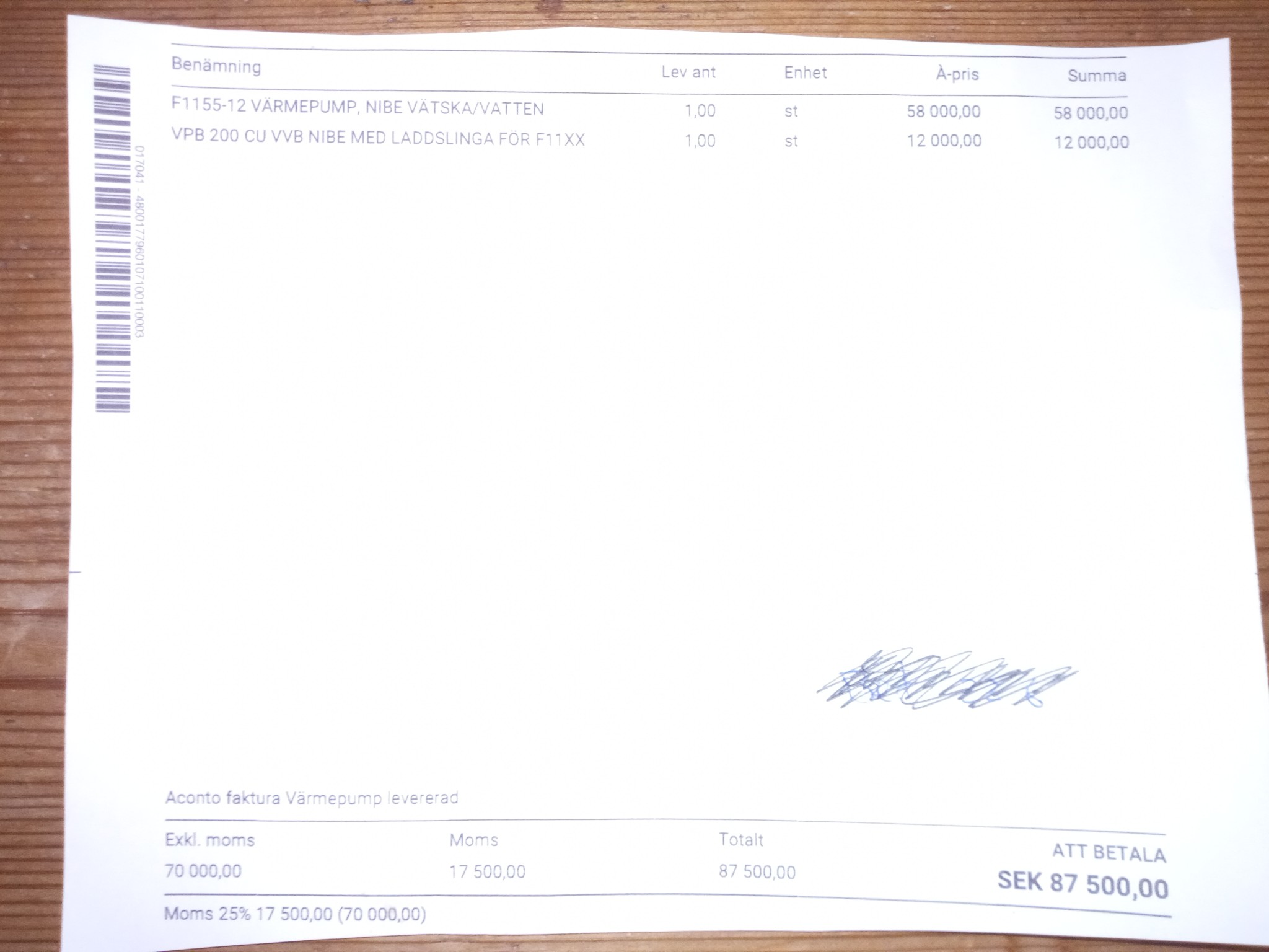

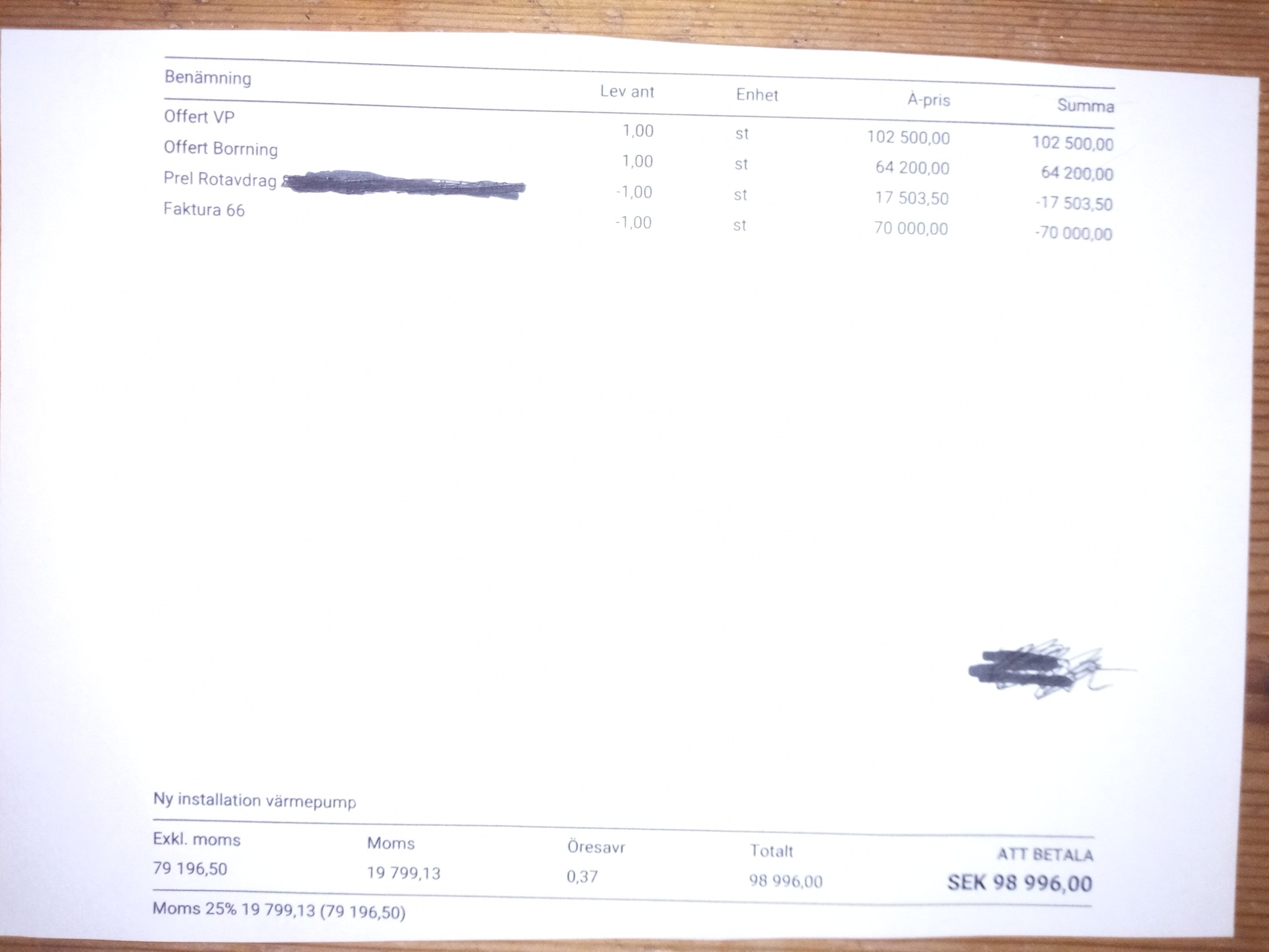

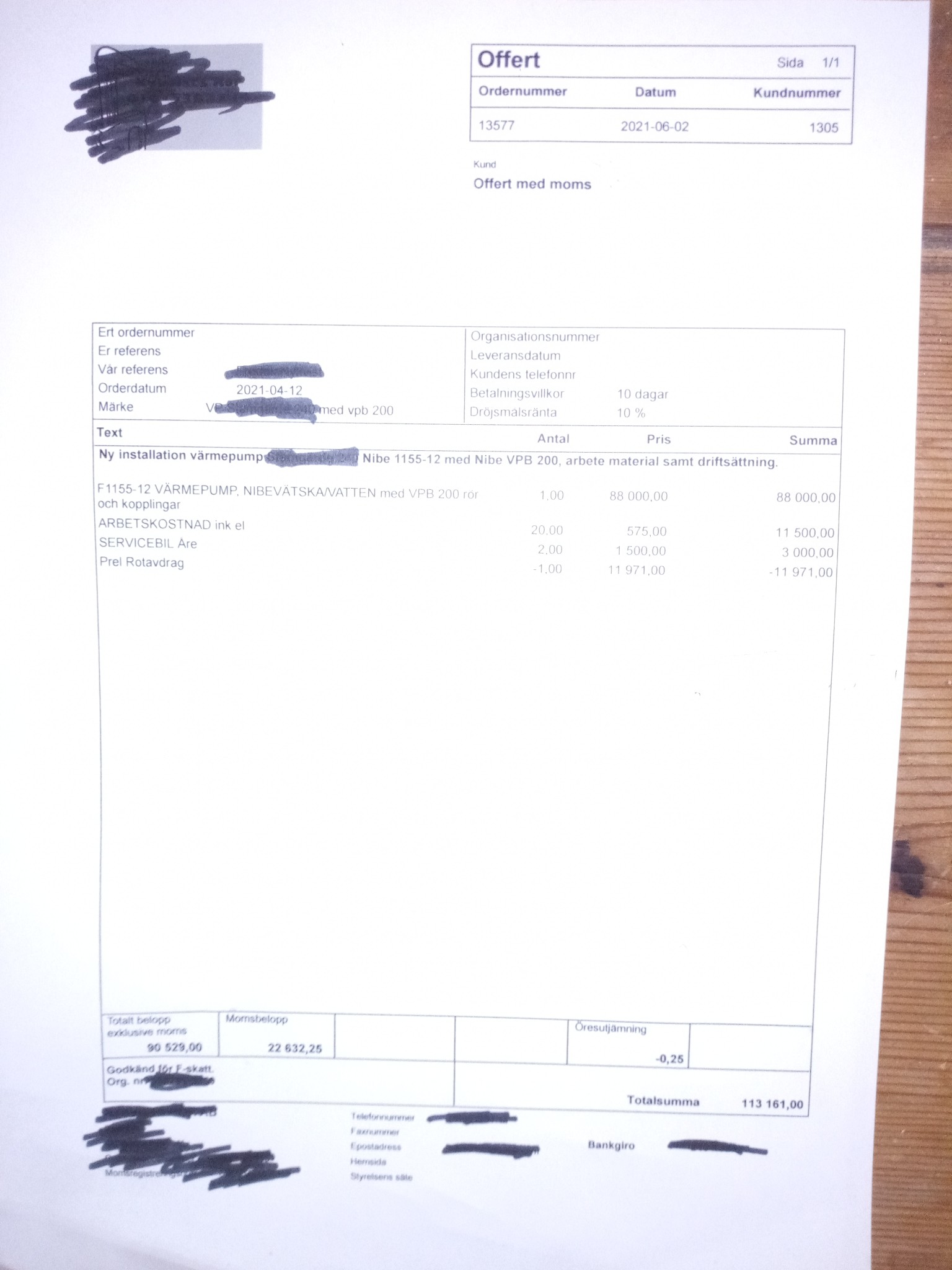

Ringde företaget och de hävdar fortfarande att det är rätt fakturerat. Snacka om rotavdrag o moms hit och dit. Jag bifogar bilder på de olika fakturorna och offert så kanske du/ni förstår bättre än jag
Bild 1 är offerten
Bild 2 faktura på pump/vvb som betalats innan slutfaktura.
Bild 3 Slutfaktura.
Oerhört tacksam om nån kan förklara om det är rätt eller fel.
Mvh
Bild 1 är offerten
Bild 3 Slutfaktura.
Mvh
Det som jag reagerar över är att rotavdraget är skrivet exkl moms vilket inte är tillåtet enligt skatteverket utan det skall anges inkl moms.
Vidare så är rotavdraget högre än arbetskostnaden i offerten vilket inte är rimligt, logiskt eller för den delen tillåtet enl SKV.
Sen på slutfakturan tillkommer en rad med "offert för borrning". Är det en offert som är accepterad?
Tycker fakturan är rörig och otydlig.
Skulle be företaget att ha med samma rader som i offerten/offerterna på fakturan/fakturorna och samma pris/priser så att man vet vad man betalar/betalat för.

Priserna i offerten är ju exklusive moms, så alla specade priser är ex moms och då stämmer fakturorna. Det du redan betalat är ju inte hela raden 88000 utan 70000 så på den raden återstår 18000.
Så för att räkna totalen, (14500 + 18000 + 64200 - 17500)*1.25 = 99000
