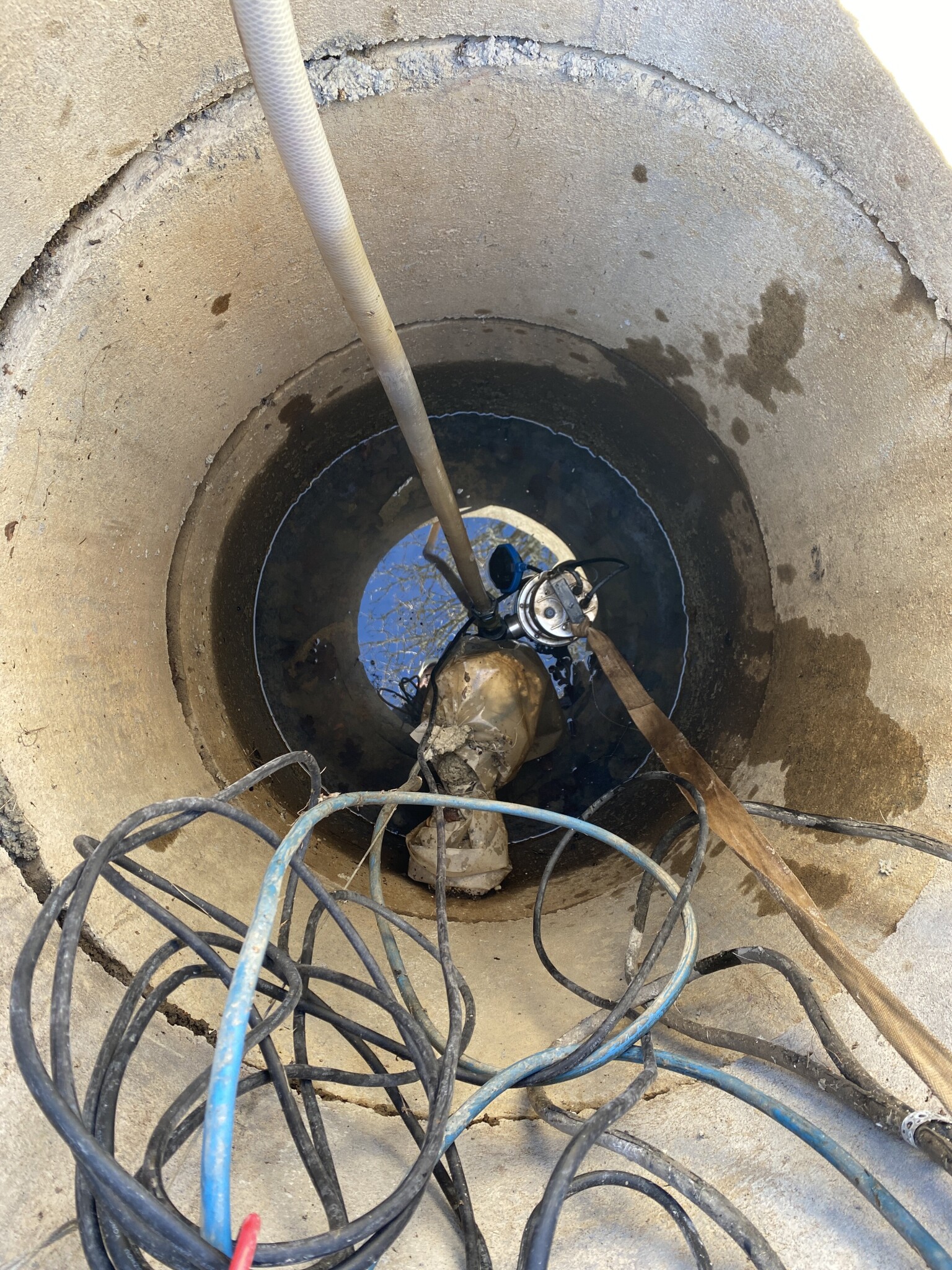

Vi har en egen brunn. Pumpen är nere i ett ”brunnshål” som är gjord av ett par cementingar, ca 2 meter djupt.
Mitt problem är att det läcker in stora mängder vatten i skarven mellan ringarna när det är blött i marken framför allt under våren.
Nu är det snustorrt och jag vill därför täta. Förra sommaren testade jag med sånt där skum som växer och tätar men det fastnade inte något bra på underlaget.
Rekommendationer?

Du vill nog testa att använda snabbcement. Det stelnar på några korta minuter.
Säljs till konsument via stor kedja numera:
https://www.clasohlson.com/se/Quick-Cement-RK,-1-kg/p/41-1783

Nu är jag långt ifrån en brunnsexpert, men råkade ramla över den här filmen:
, en finsk herre som gräver sin egna brunn för hand (mycket sevärt om man gillar sånt).
Iaf så använder han en produkt som är specifikt gjord för detta, tyvärr så säger han inte vad den heter och lyckas inte leta fram den heller. Men borde väll funka med ett vattentätt lagningsbruk typ denna?
https://www.bauhaus.se/lagningsbruk...ggoXCZMWAgy_4ap6xFV2Ri_53H8OW_dQaAmskEALw_wcB
