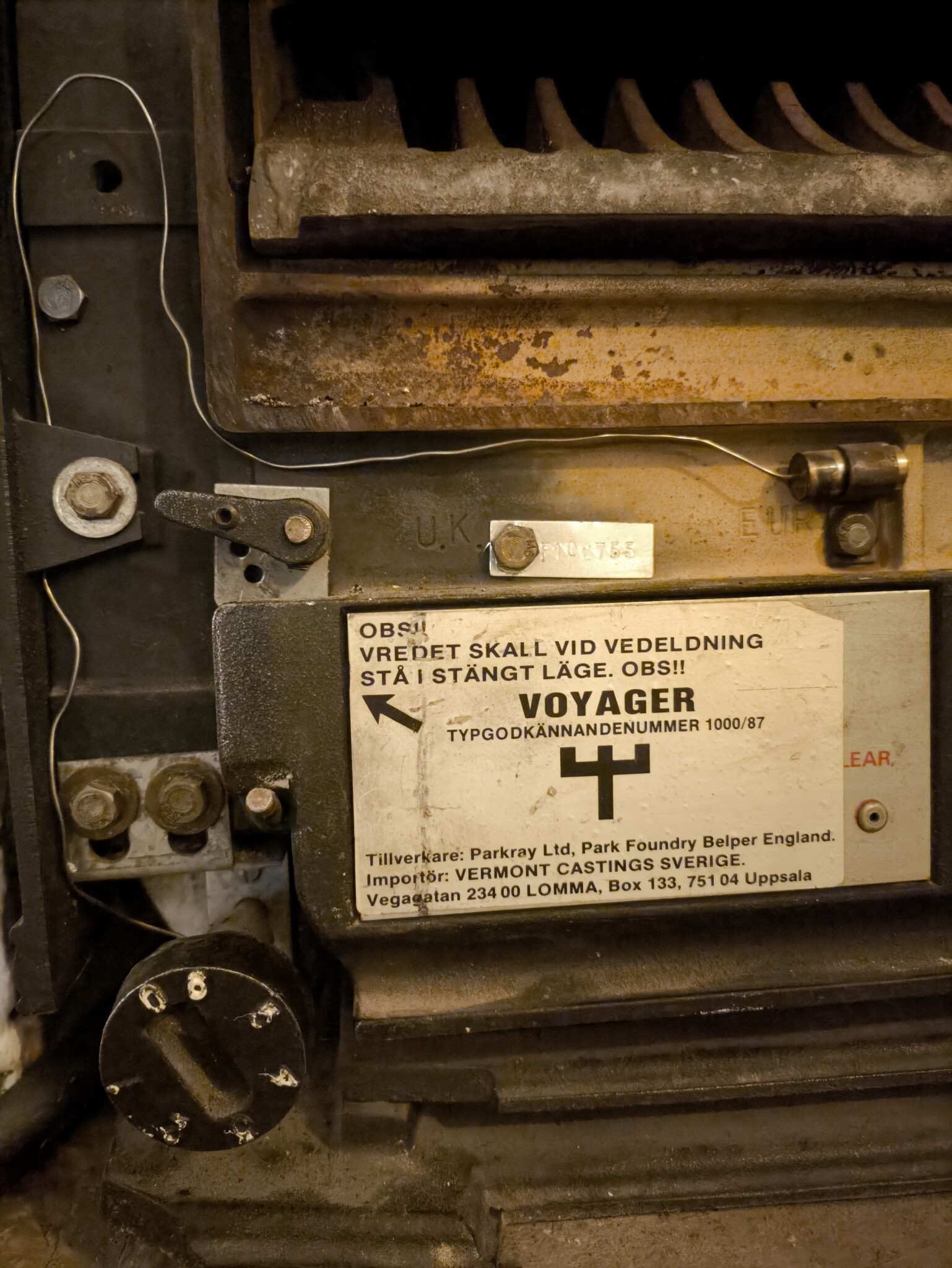

Har en likadan kamin i vårt nyköpta hus. Vad gör ratten/vredet nere till vänster? Så fort jag stänger luckan så blir kaminen rökfylld och elden dör ut. Misstänker att detta vred har något med tilluften att göra? 😬
Det är en termostat. Om du ställer ner den så stryps luften tills kaminen svalnat då den öppnar igen.
RandomHero

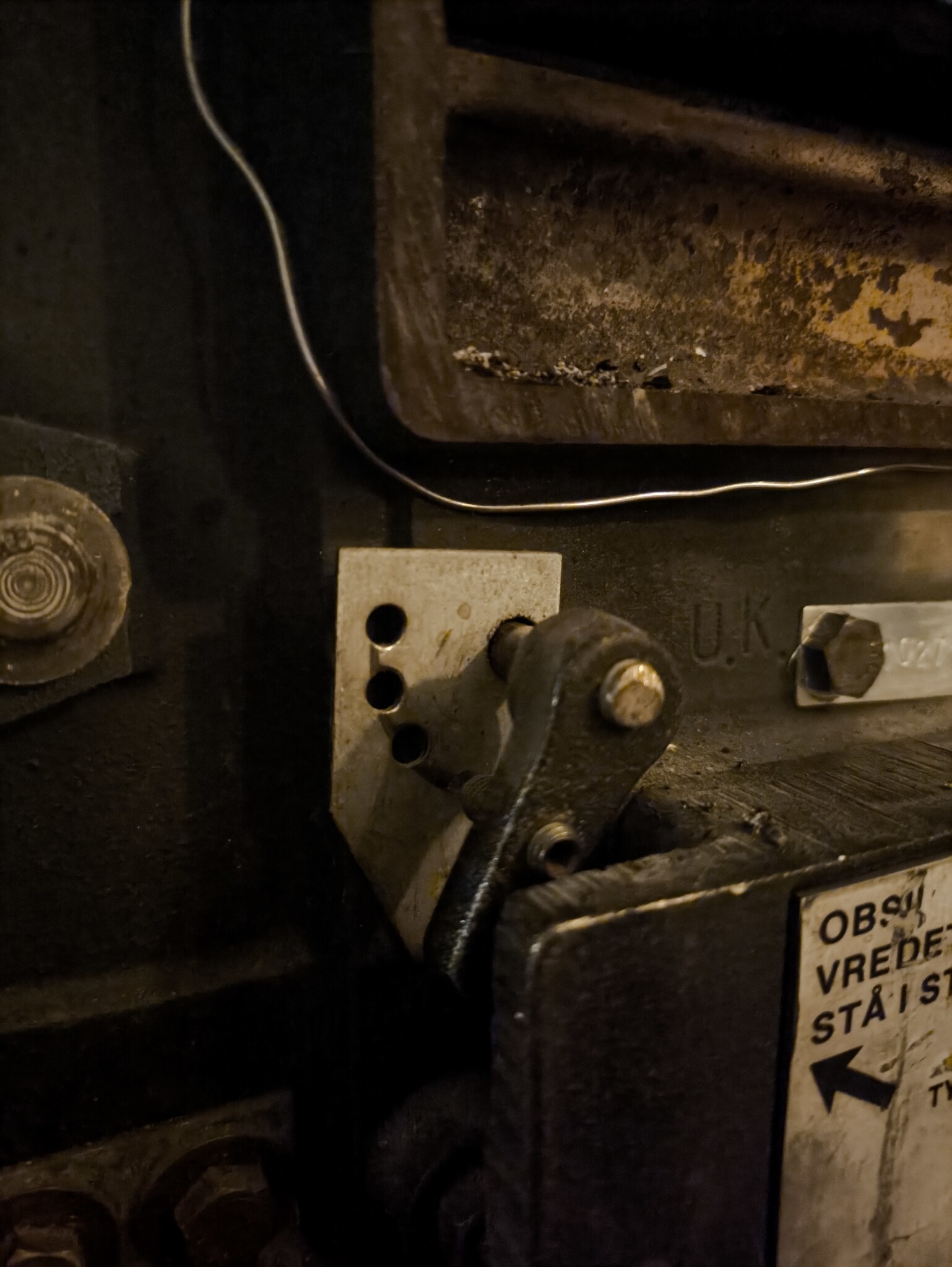

Vet inte vilket läge som är min (0) och vilket som är max (6). Hur jag än gör så dör elden så fort jag stänger luckan helt... Finns även en spak på min som har 3st fasta lägen och ett "öppet" läge ned. På höger sida sitter även en spak. Antar att den enbart har funktionen att skaka ned askan?

Så här har jag min inställd för bra drag. Höger sida är som du säger bara för att skaka ner askan.
Brinner de bra från början och slutar brinna efter ett tag så eldar du för hårt och termostaten stänger tilluften.

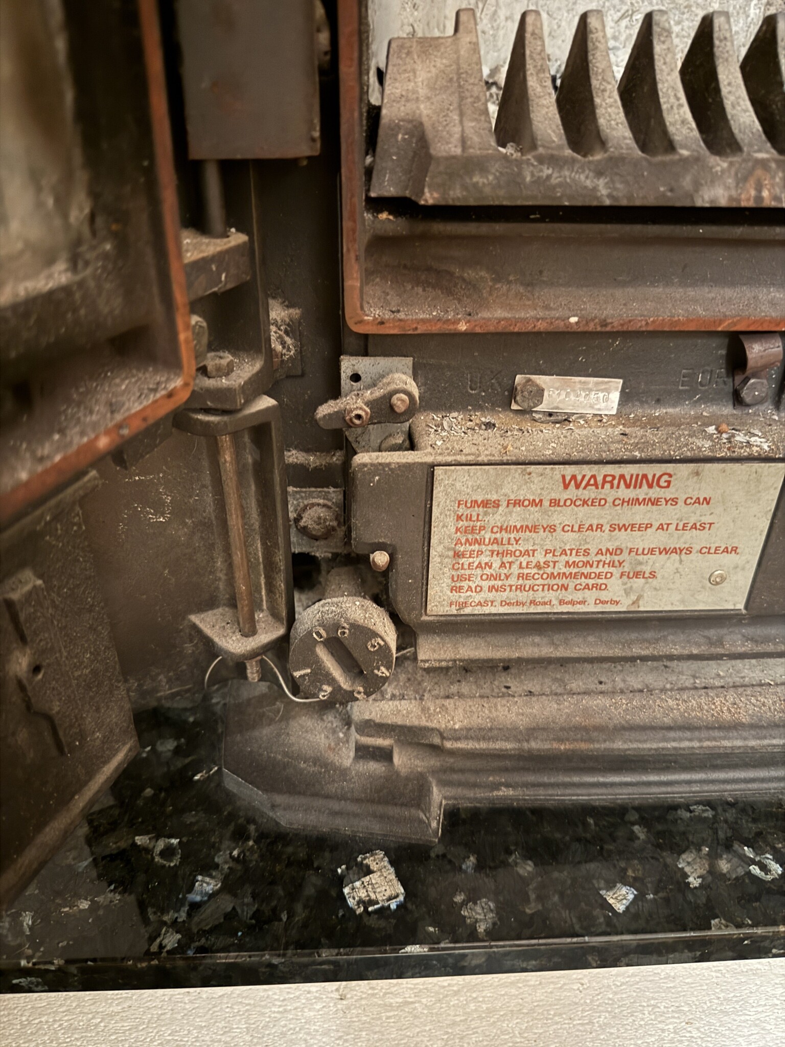

Tack för snabba svar. Ser att du plockat bort din termostat från fästet. Har det någon fördel?
Ser att det rör sig på vänster sida när man skruvar på vredet. Antingen går ett stag upp eller ned, beroende på vilket håll man vrider.
Ja den är bortplockad för den ströp luften för mycket. Men nu måste jag elda med förståndoch inte lägga in för mycket ved eller elda för länge
