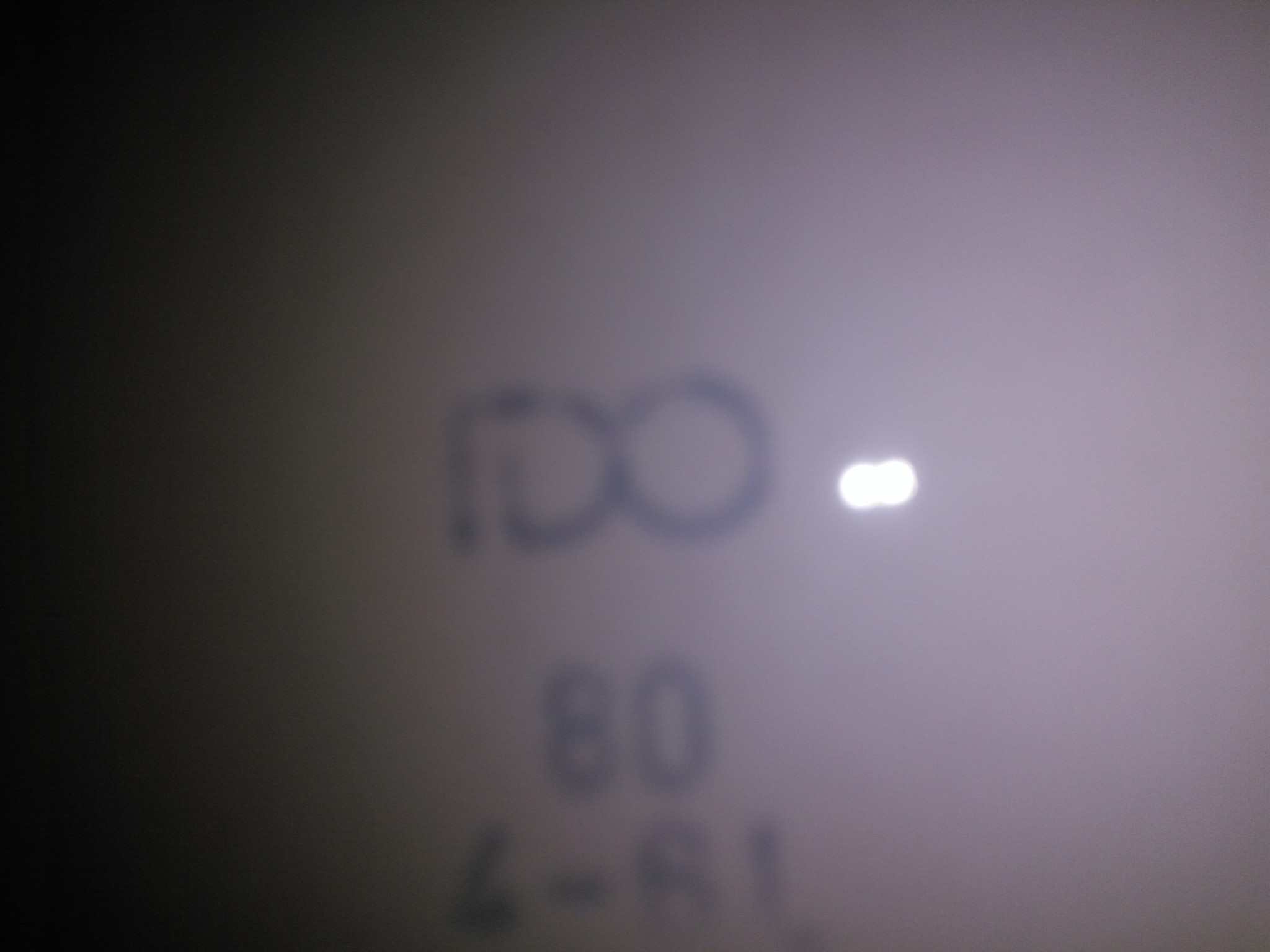

Har ett tag nu haft problem med WC stolen och nu har det gått så långt att den läcker konstant ner i skålen om vi inte stänger av vattentillförseln. För att vara säker på att få tag i rätt reservdelar ville jag se om någon kunde hjälpa mig identifiera vår stol.
All hjälp uppskattas hjärtligt!

Du måste först identifiera vad som orsakar läckan, är det bottenventilen eller vattentillförselventilen som läcker?
Ett tips är sedan bildgoogla ex. ido wc reservdelar
Hittade exempelvis denna sida: http://www.vvsobadrum.se/badrum/toalettstolar-sitsar/reservdelar-toalettstolar/ido-wc-reservdelar
Hur ser cisternlocket ut och vad har du för knopp ovanpå. För visst är det en "traditionell" spolknapp man lyfter upp.
En bit på vägen:
http://www.ido.se/-/media/idonew/se...hash=83F08829EEDA5312E4EFE0AE34966A2316E24F8E
Efter en lite mer noggrann läsning i min länk så finns även ditt "innanmäte" med tryckknapp och lyftanordning! Se sid 19 och framåt.
