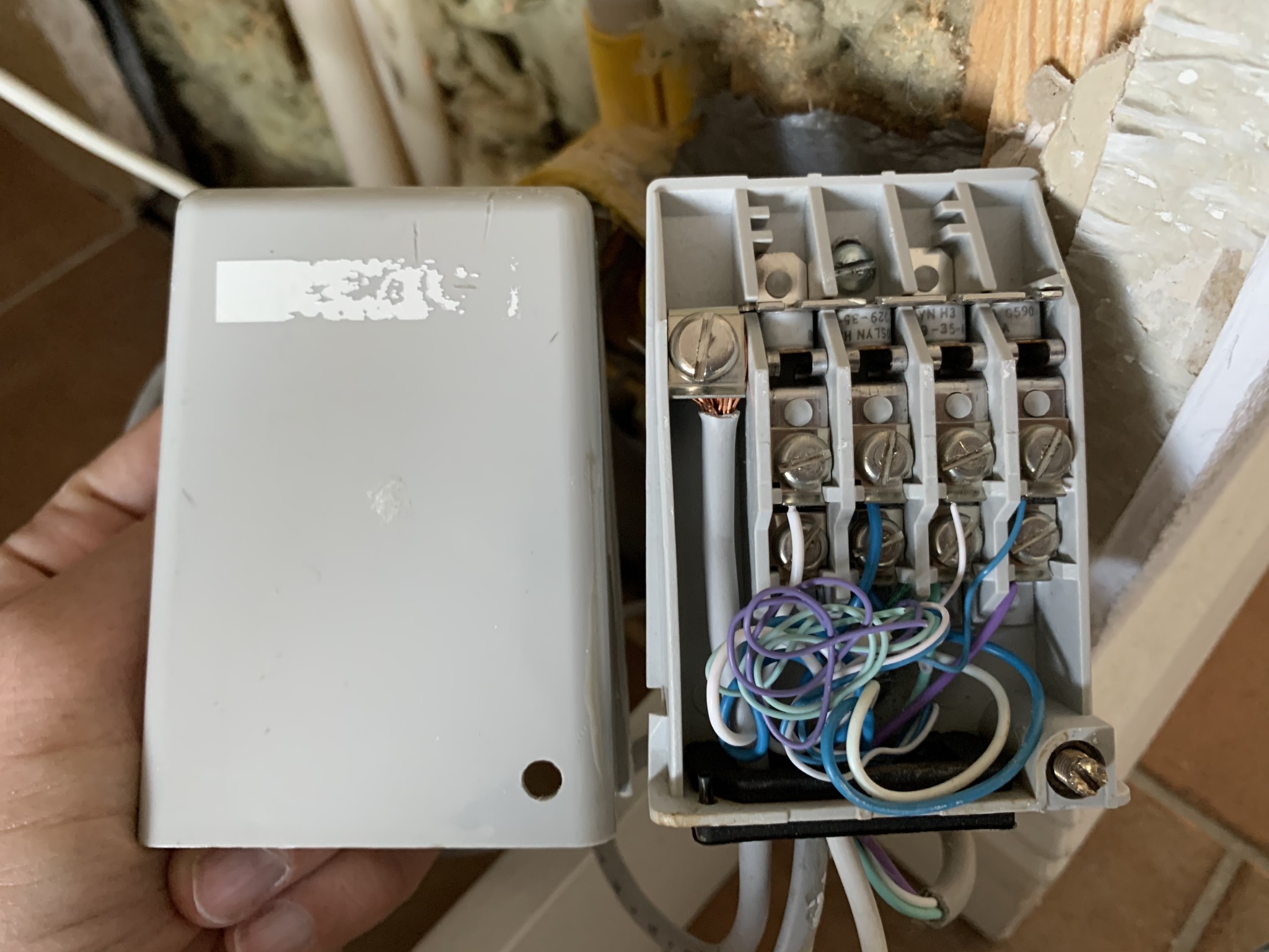

Vi håller på att bygga om och river ut den gamla fasta telefonin. Är det någon som kan hjälpa till att identifiera denna dosa som sitter vid första telefonjacket?
Det har funnits två telefonlinjer i huset. Jag antar att en är inkommande och en eller två är utgående. Men vad är den grova kabeln till vänster? Vad har dosan för funktion?
Tacksam för svar!
  • Hand håller en öppen grå telefonanslutningsdosa med flera kopplade kablar och klemmor synliga inuti.
Bästa svaret
Åskskydd, den grova grå går till jord nånstans, elcentralen troligen.
