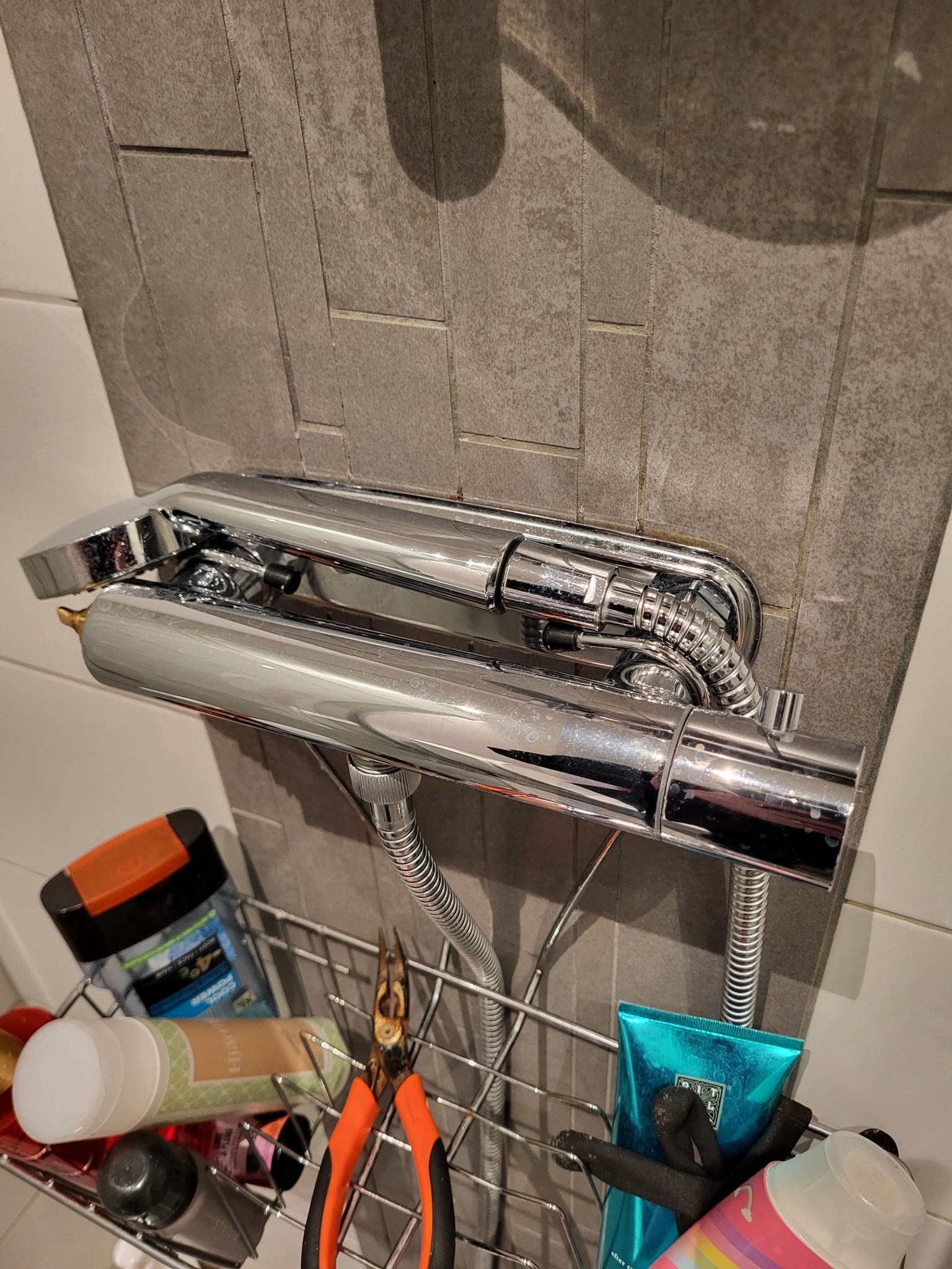

Min bror har en duschblandare som jag ska försöka hjälpa honom med.

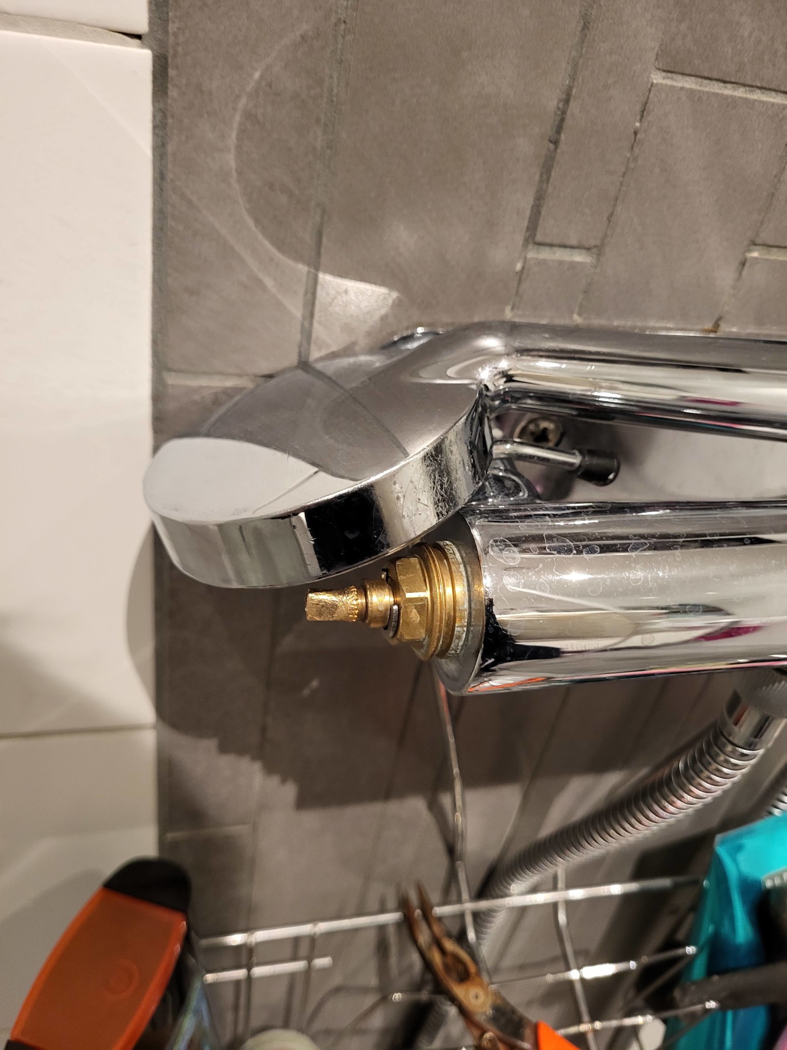

Vredet knäcktes och de har sedan dess använt en tång för av/på.
Tyvärr har tången sabbat mässingen :rolleyes:
Hoppas på att det går att byta bara mässingsdelen och vred.
Vad tror expertisen?
Duschkran med kromyta, flexibel duschslang, kakelvägg, duschhylla med diverse föremål.
Kromad blandare med bruten del; vatten läcker ut, bakomgrunden visar badrumsinteriör. Reparation verktyg synliga.
Silverfärgad duschblandare, förvaringshylla med badrumsartiklar, kakelvägg, skymt av badprodukter och verktyg.

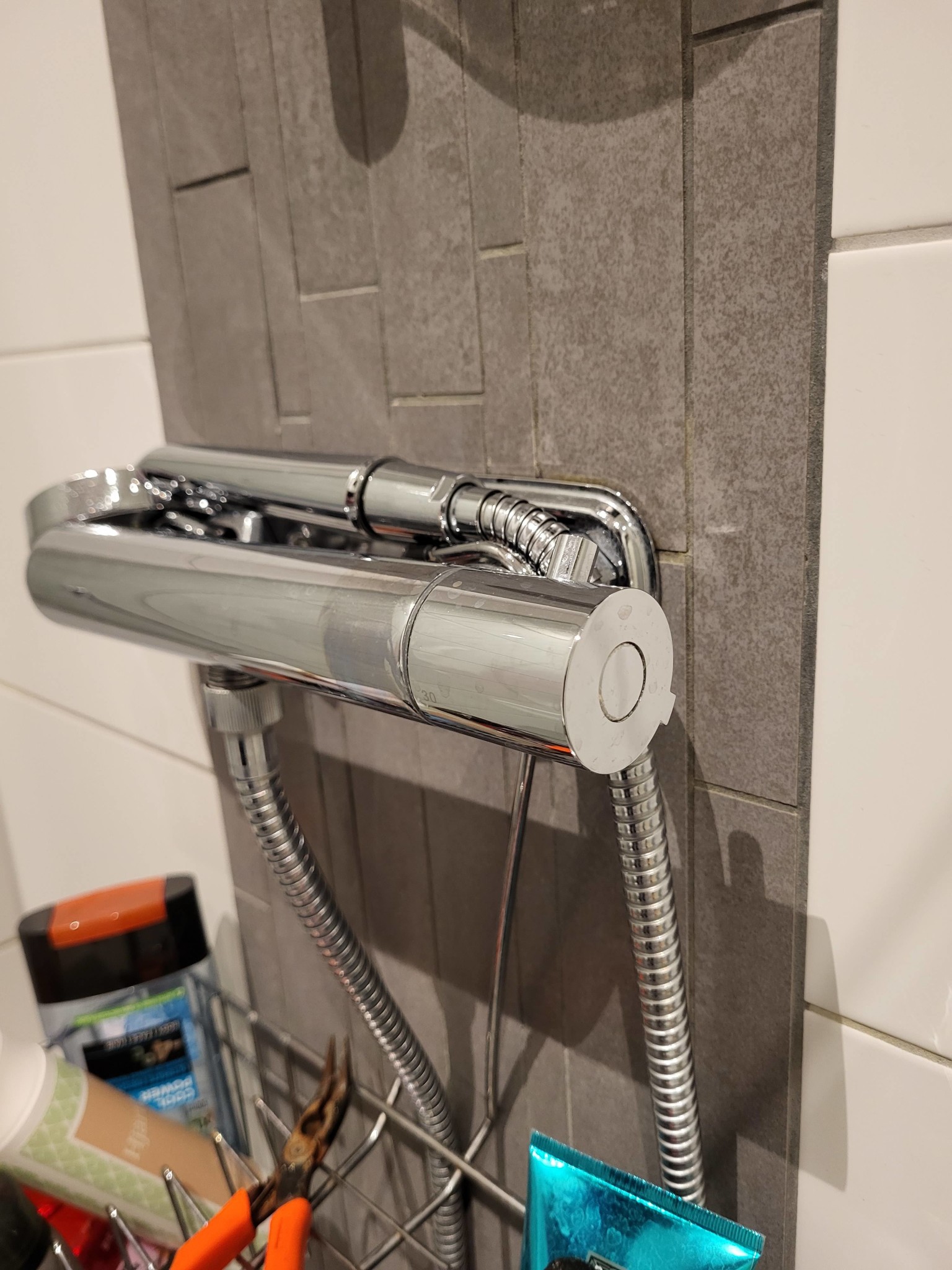

Ser ut som nån noname varuhus blandare. Så utsikterna kanske inte är så bra att hitta nåt reservdelar. Det ser dock ut att vara ett ganska så universal blandarfäste så troligen är det enklare att byta helt.
Väldigt lik en Tapwell EVO duschblandare
BirgitS
Tapwell brukar ha sin logga på vredens utsida. Finns det något där, xl15?
Hittade ingen text alls.
Håller med om att den är lik Tapwell Evo, men det till vänster som styrs med tång är flödet. På Tapwell är det temperaturen.
