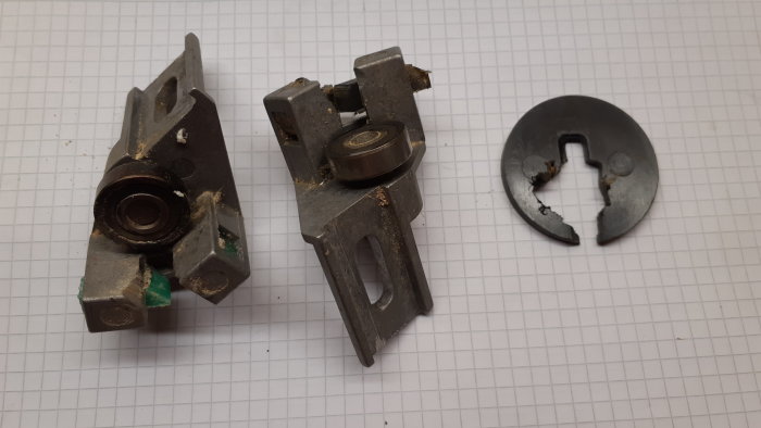

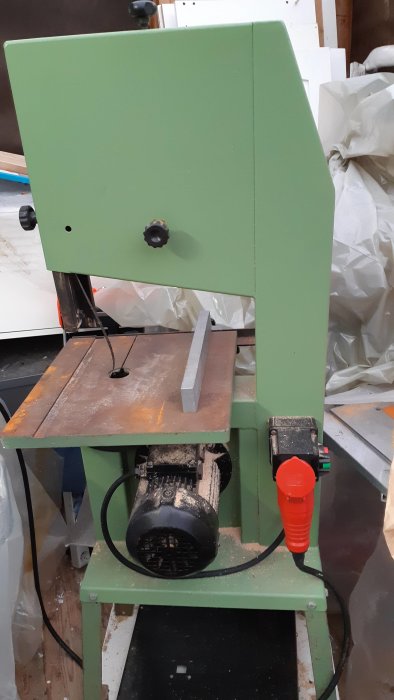

Svärfars gamla såg har stått oanvänd i mitt förråd i 20 år. Nu tänkte jag skaka liv i den igen.
Jag hittar ingen märklapp på den, utom på motorn som är på 550W 3-fas.
Bladstyrningarna är slitna, det är speciellt dom jag letar efter. Även plastbrickan runt bladet är dålig.
Tackar på förhand.

Bladstyrningen ersätter du bara träbitarna i. Exv med ek som badar i wd40.
Plastbiten ersätter du med en träbricka.

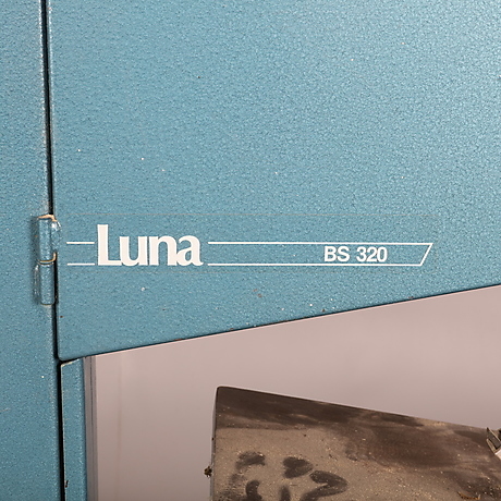

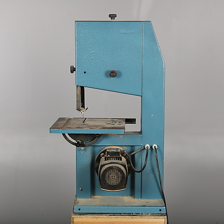

Jag hittar inga liknande med bildsökning vare sig på Elektra Beckum eller Serva.nanowire skrev:
Däremot är Luna BS320 väldigt lik.
Inte 100% dock. BS320 har strömbrytare på framsidan och fast monterad sladd.
Åtminstone enligt den manual jag hittade.
https://www.docdroid.net/nlQlk0o/luna-bs-320-pdf#page=5
På min är det en 16A handske och nollspänningsskydd på baksidan.
Det är också två olika artikelnummer för övre och nedre bladstyrning i manualen. På min kan jag inte se någon skillnad på dom, de är med största säkerhet likadana.

Har motorn med elintag och manöverknappar suttit på från början?
Det skulle möjligen kunna vara bytt, verkar konstigt med pådrag på baksidan och den svarta plattan till vänster på andra bilden i första inlägget ser ut att täcka ett hål där pådraget satt från början?
Lite gissningar, jag är ingen bandsågguru.

Anslutningen på bilden ser eftermonterad ut.
Jag har hittat lite fler bilder på BS320 här på Byggahus och bladstyrningarna ser likadana ut som mina.
Möjligen är min såg en senare årsmodell där man uppgraderat till nollspänningsutlösare istf strömbrytare. Eller eftersom den inte har nån märkning är den kanske såld under nåt annat namn än Luna i lite annat utförande.
Täckluckan över strömbrytarhålet ser inte ut som nån hemslöjd, men jag vet inte. Har inga papper eller manualer på sågen.

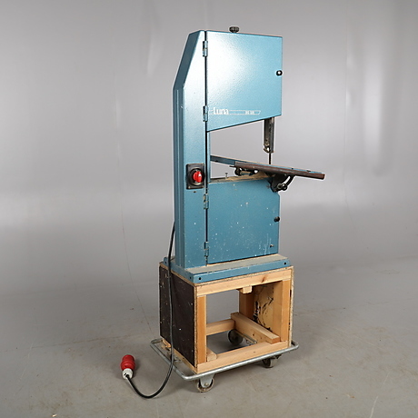

Den här ser ju tämligen misstänkt ut, med ett annat pådrag:

Japp, väldigt lika. Tom ett litet hål på samma ställe på baksidan.
Bladstyrningen har oftast genetiska storlekar så mät klossarna som sitter där sen tidigare så kan du säkert hitta ngt att köpa.
Båda mina bandsågar har träbitar så det funkar det med
Luna hade inte reservdelar. De kunde inte ens hitta BS320 i reservdelslistorna.
Får såga lite i en bit ek jag har liggande, hade hoppats på att slippa lägga tid på det.
