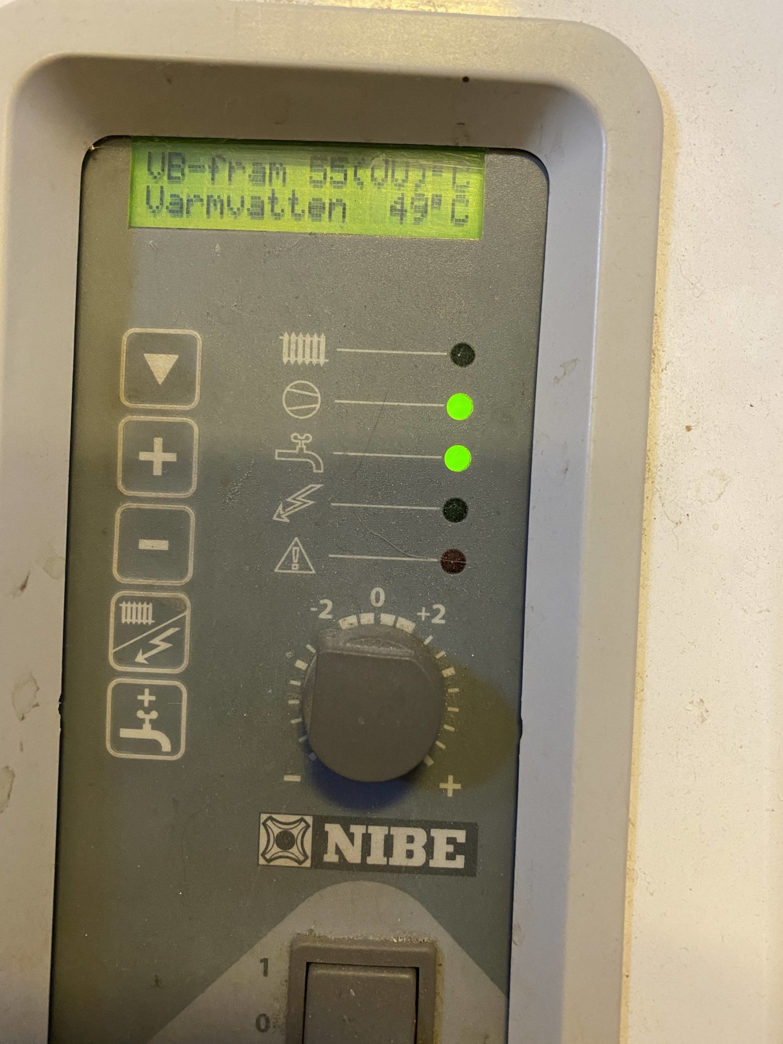

När kompressor går och varmvattenladdning lyste följande värden:
VB-fram 55(00)c
Varmvatten 49c

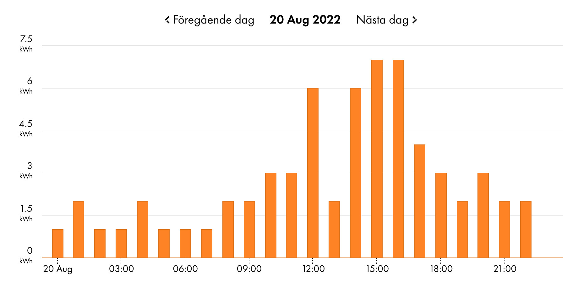

Samt bild på förbrukning en dag med spikar då kompressor och varmvattenladdning pågick.
Är det något uppenbart jag bör justera med inställningar, själv eller genom att anlita någon för annan optimering?

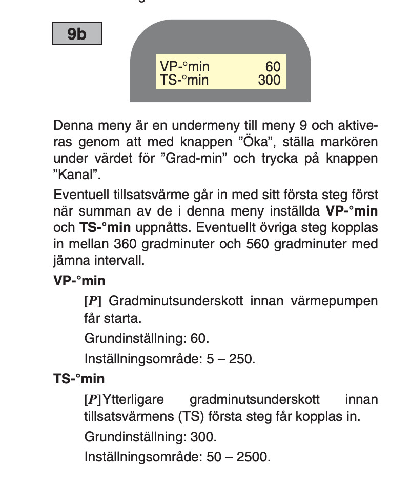

Man har inte så stor nytta av de siffror du visat för att förstå hur pumpen jobbar.
1. Titta på vad du tillåter för gradminutunderskott. Öka detta värde tills du får oacceptabla svängningar i innertemperaturen. Detta ger dig längre gångtider och färre start och stopp.
2. Vill du sedan ha en kostnadseffektiv drift är det viktigaste du kan göra att minska innertemperaturen. Efter det får man börja titta på möjligheten att styra efter elpriset, men det är ju inte skitsmidigt på dessa äldre pumpar. Det finns dock lösningar för det som mäter inntertemp och sedan styr pumpen - har tyvärr tappat namnet på den som fungar även på en gammal Fighter.

Eftersom det är snudd på högsommarvärme ute nu antar jag att jag inte kan ställa in Grad-min Nu utan måste vänta till i vinter?MathiasS skrev:
