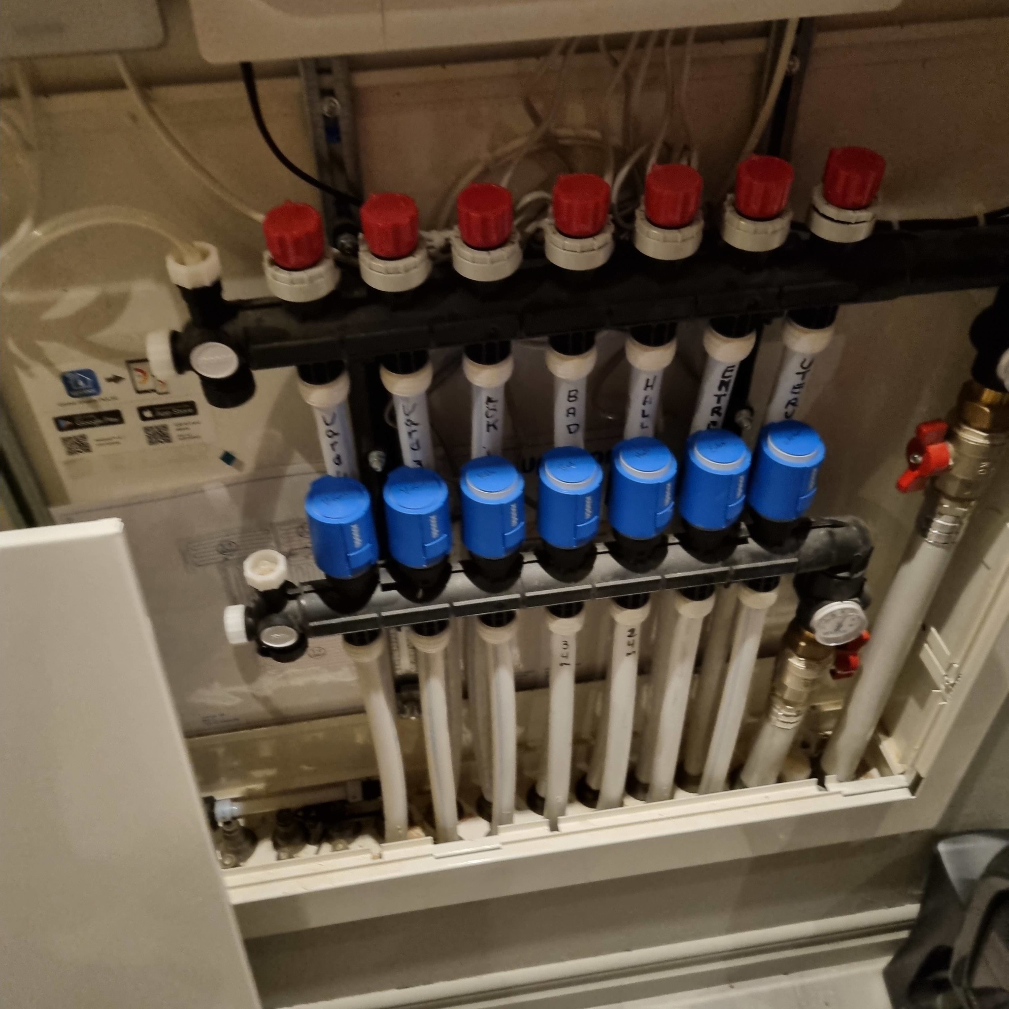

När jag kollar i luckan för golvvärmefördelaren så märker jag att röret från den blå pluppen för det berörda rummet är kallt men alla andra rör är varma.

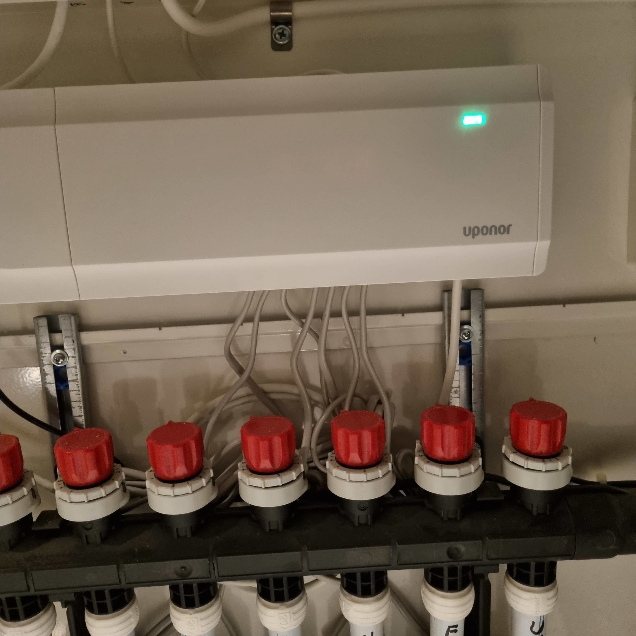

Dock lyser en lampa orange på en av grejerna i skåpet.

Det tar rätt länge innan det händer något. Låt det vara utan ställdonet monterat en stund och känn sedan på slangen.Franksimon skrev:
Det kan ta ett dygn innan värmen börjar kännas i golvet.
Jag skruvade bort det blå stryrdonet och den grå ringen under.R Robert-san01 skrev:
Ska jag bara låta det vara sedan eller ska jag skruva på den "gamla" vita korken av plast med en pigg som trycker ned stiftet?

Det räcker med att ta bort det blå styrdonet så metallpiggen blir blottad. Kolla så den går att trycka ner och fjädrar upp utan att kärva.Franksimon skrev:

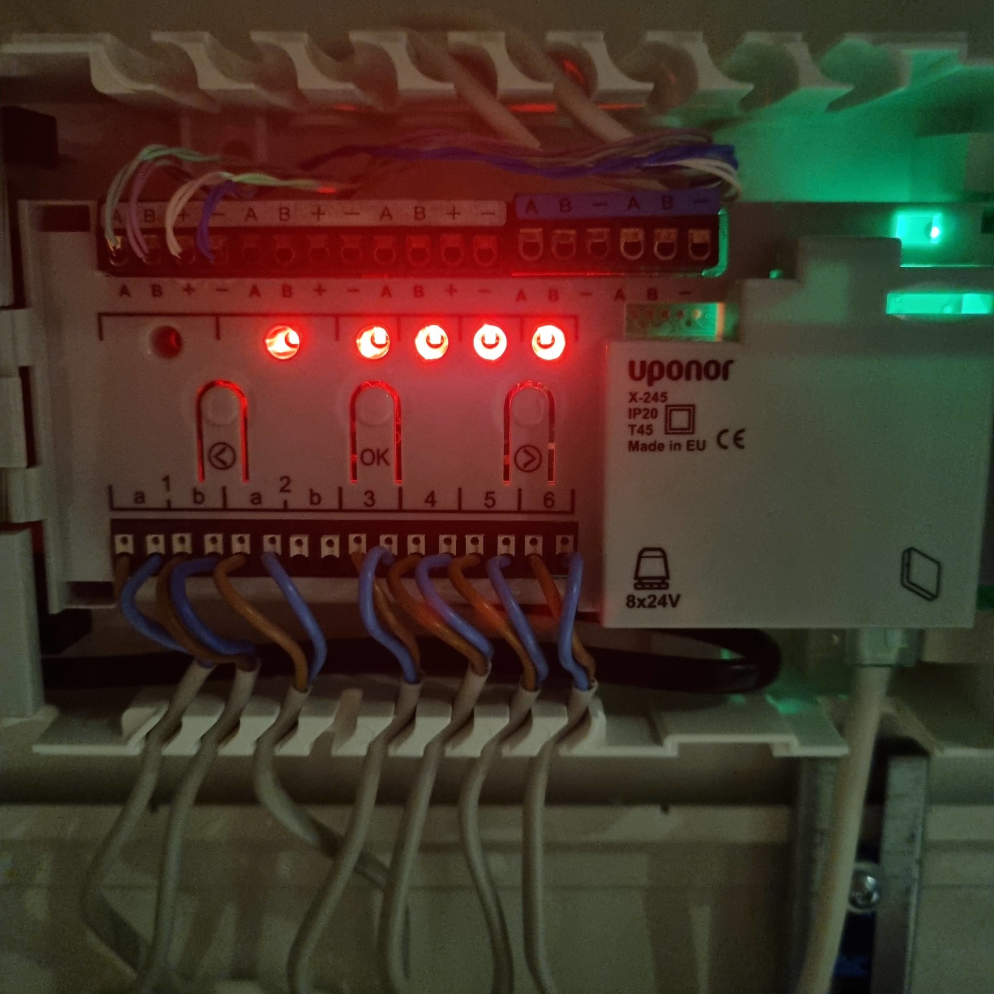

Om du vill se om ditt blå styrdon faktiskt aktiveras kan du lyfta up luckan i reglercentralen och spåra till vilken kanal kabeln går till. Du bör ha en diod som lyser per kanal när styrdonet är öppet för värmetillskott

Kabeln går till kanal nr.6 när jag sätter tillbaka styrdonet igen lyser dioder.
Nu lyser flera rött.. vad det nu innebär.
Röd led = öppen styrdon = slingan ska vara varm.
styrdonet ska då bli varmt i sig men om antingen styrdonet inte blir varmt alt om man känner värmen på donet men likväl den vita ”ringen” inte syns dvs donet inte öppnar sig så skulle donen kunnat lämna in.

Jag hade styrdonet av i cirka 8 timmar men golvet gick från iskallt till neutralt på den tiden. Just nu när jag känner på alla slangar är de jämnljumna. Vi får se om det räckte med att motionera stiftet.

Det var alltså inte någon av de två första slingorna/styrdonen som gick till det aktuella rummet?Franksimon skrev:
De två första styrdonen lär vara sektion1.
Eftersom alla andra styrdon är dragna så lär aktuella styrdonet för sektion6 fungera. Då var det troligen bara det "vanliga" att ventilkäglan har fastnat i stängt läge efter sommaruppehållet.
