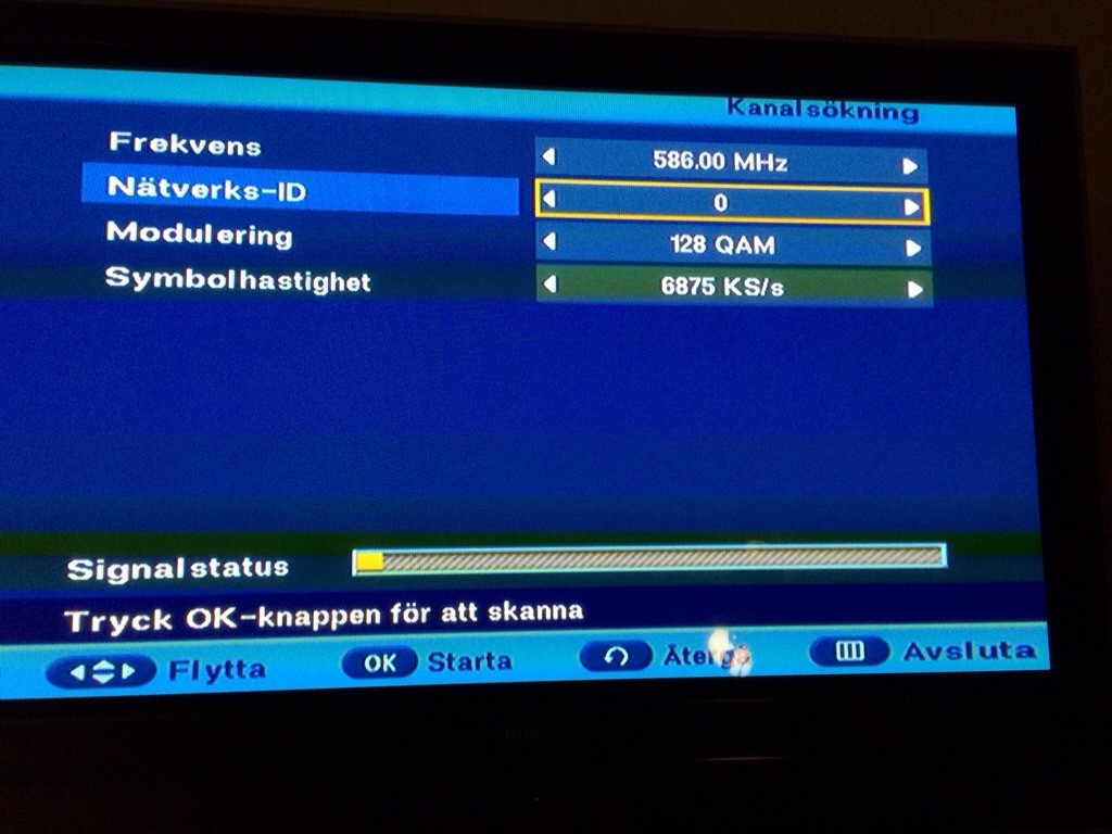

Vi har problem med vår TV-mottagning som bara försvann här för några månader sedan. Vi har en antenn på taket av vårt parhus; med följande setup:
Antenn -> kabel in i huset -> förlängd med kabel genom väggen ner -> vägguttag -> kabel -> digitalbox.
Jag kan inte lösa problemet och har försökt felsöka det på följande sätt:
1. Boxen; som jag trodde var problemet först. Jag har provat med 3 olika med samma resultat. Signalstyrkan är näst intill obefintlig.
2. Kabel mellan vägguttag och digitalbox. Provat att byta ut den.
3. Kopplingen mellan utekabeln och innekabeln. Skalat om kopplingarna.
4. Antennen. Köpt ny takantenn.
Nu i helgen fick jag fnatt och tänkte att jag skulle utesluta alla felkällor på en gång, så jag köpte en 25-meters kabel, klättrade upp på taket och kopplade den direkt mellan antennen och digitalboxen. Ingen skillnad.
Ungefär där slutade jag få idéer. Nu undrar jag om det är någon klok själ som har några. Alternativt ger jag upp och skaffar något kanalpaket via ADSL istället, men det känns lite onödigt.
Den sista felkälla jag har är att jag ställt in värdena i boxen fel. Jag kollade frekvensen på terracom.se och har provat några andra också. Dom andra värdena har jag ingen koll på. Följande vill boxen ha:

Hej, hur menar du att jag ska "ställa mig" på en av SVT-kanalerna?fgo skrev:
Det är denna antennen: http://www.kjell.com/sortiment/ljud...husantenner/macab-singelbom-uhf-antenn-p30327
Ska den få en analog signal? Hur då?
Tänkte ifall du hade den gamla "kanalsökningen" kvar.bjorn_s skrev:
SVT kanalerna brukar man oftast få in. Men problemet verkar större hos dig.
Du har inte någon tråd från skärmen emot ledaren, så det blir en kortis i kabeln.
Har du provat med en liten bit kabel i antenningången, får du någon signalstyrka ?
Prova olika QAM 4, 64, 256.
Ställ in ett annat land/språk som t.e.x Finland och gör en kanalsökning.
Ta med mottagaren till någon granne och prova på hans antenn.
