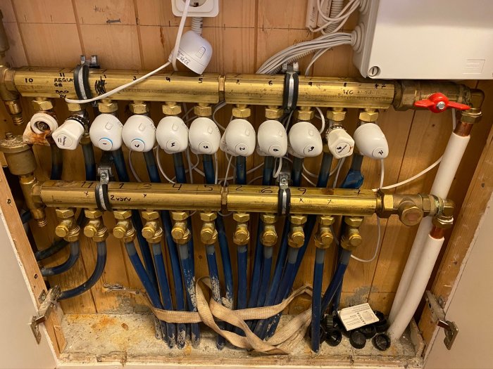

Vårt hus, byggt 1999, har vattenburen golvvärme på nedre plan samt i wc och badrum på 2a plan. Tyvärr får jag nästan ingen värme i slingorna på 2a plan. Känner man på luftningsdonet i respektive rum på 2a plan så är de ibland nästan ljumna men golvet blir aldrig varmt. Har givetvis försökt lufta vid dess don men utan framgång.
Tänker nu att jag borde försöka spola slingorna märkta 10 och 11 i bilden men hur gör jag det enklast i detta system? Returröret på slinga 10 är ibland ibland lite ljummet men slinga 11 är nästan aldrig det. Systemtrycket är 1,5 bar och detta verkar inte påverkar flödet i dessa två slingor.
Mycket tacksam för all hjälp!
Se bild.
Hälsningar
Anders

Stäng av allt, även cirkpumpen , kanske det sitter någon ventil under locket på höger ( under den röda ) sida, kanske en ventil där som går att stänga, går det så har du avstängning även med den röda, allt är frikopplat då ut, när termostaternas blåa pluppar är inne så är slingorna stängda. Börja där och se vad som händer för du måste ha stopp för att lufta
Har testat att stänga alla ventiler utom de två slingor som jag har problem med. Frånluftpannan varnar då för låg cirkulation och överhettningsskyddet slår till relativt snabbt, efter någon timme. Så flödet i dessa måste vara väldigt lågt.
Det med att VP slår ifrån är som du säger för lågt flöde, i bland går det att köra bara cirkpumpen i manuellt läge på VP och allt annat avstängt, går det på din så gasa på pumpen till max, finns kanske ett vred med 1 - 2 - 3 och öppna en slinga i taget, det kan ta ett tag, försök med det innan större varianter och återkomm

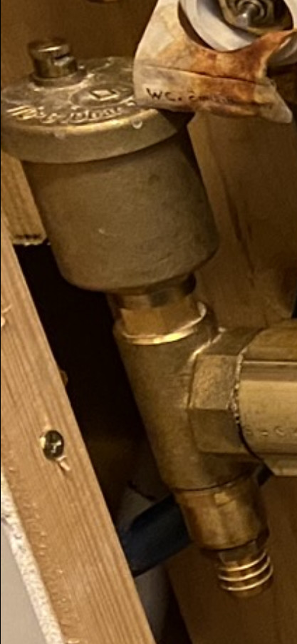

Har försök att se på manualen till VP och hittar inget om att köra pumpen separat, det är få stopp på kompressorn som gäller, annars löser den på högtryck när flödet blir lågt. Lite överkurs för dig kanske, bakom fronten så sitter EL-delen och där går att koppla bort kompressorn, får höra dina kunskaper, annars blir det att ta fram slangar och spola. Ett foto lite närmare på vänster sida så det syns vad du har där

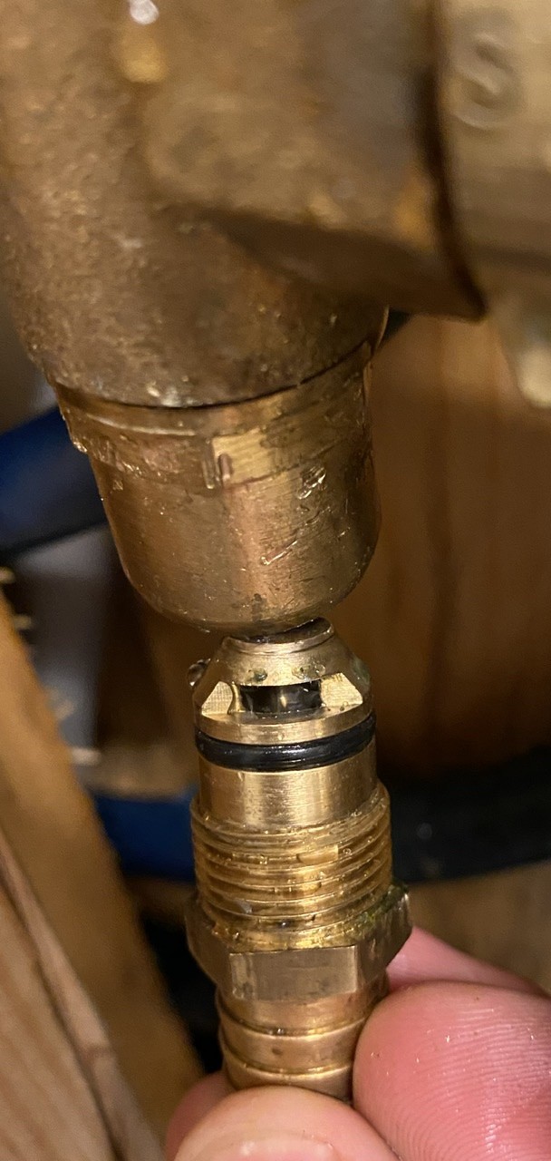

Nej det är nog infästningen på slangkopplingen, kanske det är den övre sexkanten som öppnar, stäng lite ventiler mot fördelarna
och en puts under, tror det är rätt så, då kan men byta slangkopplingen mot en gardenatyyp och koppla slang mot dom. prova och kom tillbaka i morgon säger godnatt nu
