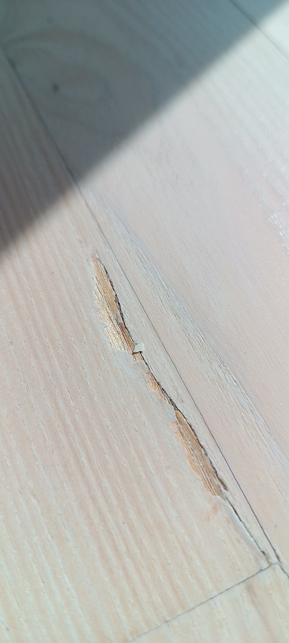

Vi lade in ett trägolv i vitlaserad ask för ca 10 år sedan. Det har nu slitits med åren och vi skulle vilja slipa det. Golvfirman som vi kollat med är osäkra på om det är slipbart med tanke på bilderna vi skickat och de vill inte komma och kolla... Vi har inga fakturor eller kvitton kvar och kan bara inte hitta vad det är för golv. Vi tror att det ett ett 3 stav vitlaserat askgolv från Berg & Berg ( köpt på Bauhaus) och slipbart.... Men det är vad vi tror... Finns det någon expert här som kan se om det möjligen är ett faner vi köpt?

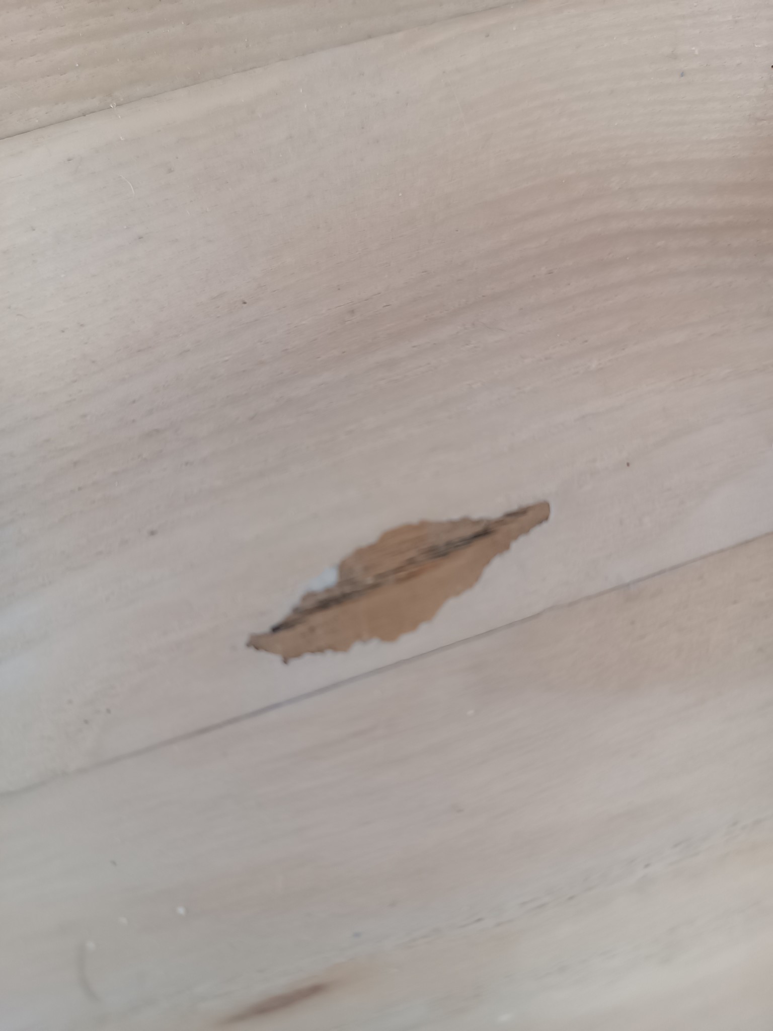

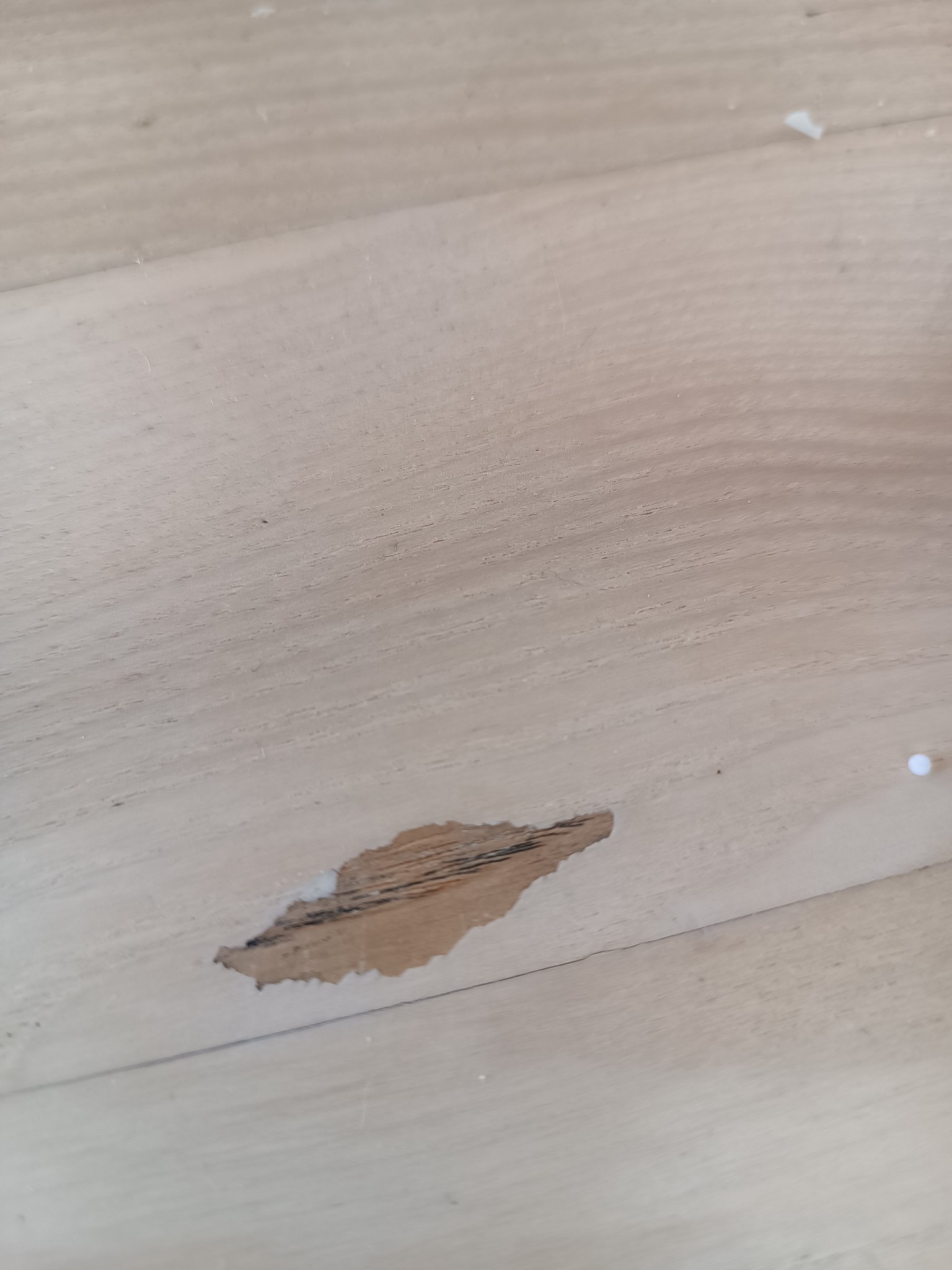

Den där andra skadan ser suspekt ut, kan du ta en närbild på den?
Svårt att få en nära bild..
  • Skadad målad yta som visar underliggande trä; tecken på slitage eller skada.
  • Träyta med slitage eller skada, blottat trä under ytskikt, neutrala färger, närbild.

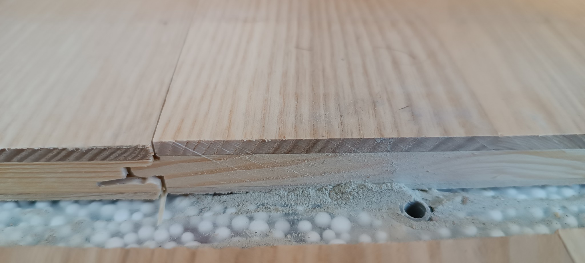

Ett sätt att kolla är att ta bort en tröskel så att man kan se golvet från sidan, då kan man se hur tjockt det är.
Hur djup är skadan i sista bilden?
Slitskiktet i ett lamellparkettgolv är normalt 3,5 mm så det går ju inte att slipa bort flera mm.
Sista skadan är ytlig, färgen har liksom flagat av på toppen.

Är totalhöjden minst 13 mm och det översta skiktet ung. 3,5 mm?
Totalhöjden ska vara 14mm
Osäker på toppskiktet men det kan nog stämma med över 3 mm

Då är det vanligt parkettgolv. Skicka bilden och måtten till golvfirman.
Dowser4711 och 1 till
Och då ska det gå att slipa? Sorry behöver bar förtydligande
BirgitS
Japp, om det bara är ytliga skador.
Tack! Om det skulle vara djupare skador kanske det inte går att slipa menar du?
BirgitS
Stämmer, det måste ju finnas kvar en del av slitskiktet (vet inte hur mycket som krävs).
