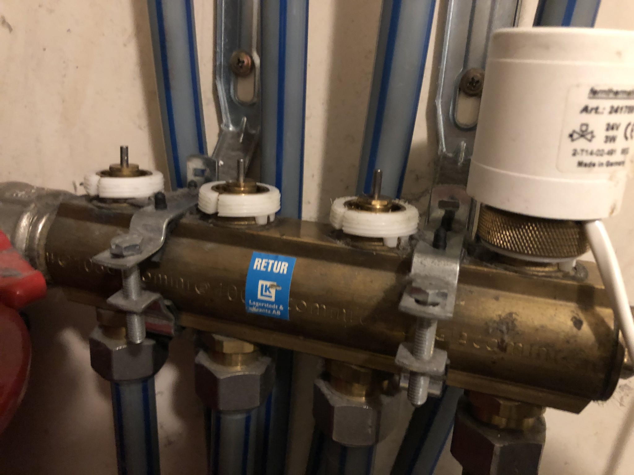

Under termodonen på fördelaren sitter en liten pigg och dom har en förmåga att fastna i läge vid låg ställd temperatur eller sommarens värme, lossa termodonet och se hur piggen är. Står den kvar nere så blir det ingen värme, knacka på den med ett mejselskaft så hoppar den nog upp. tryck på den en 10 - 15 ggr, den ska gå upp själv. Passa även på att kolla dom andra piggarna med när du ändå är i farten Det kan bli en vända till fram förvintern med. Hittar du inte hur man tar loss donen så lägg upp ett foto rakt framifrån så får du svar här

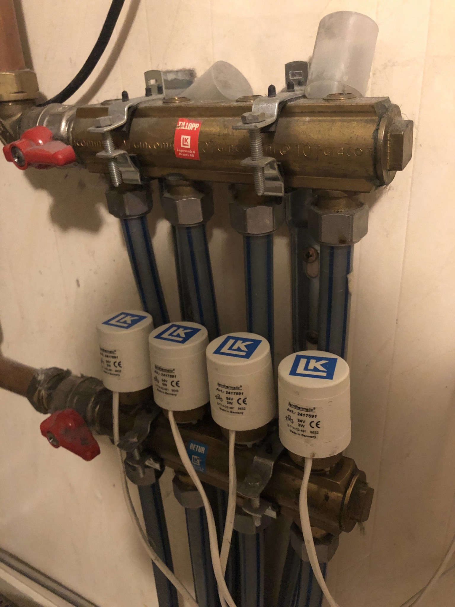

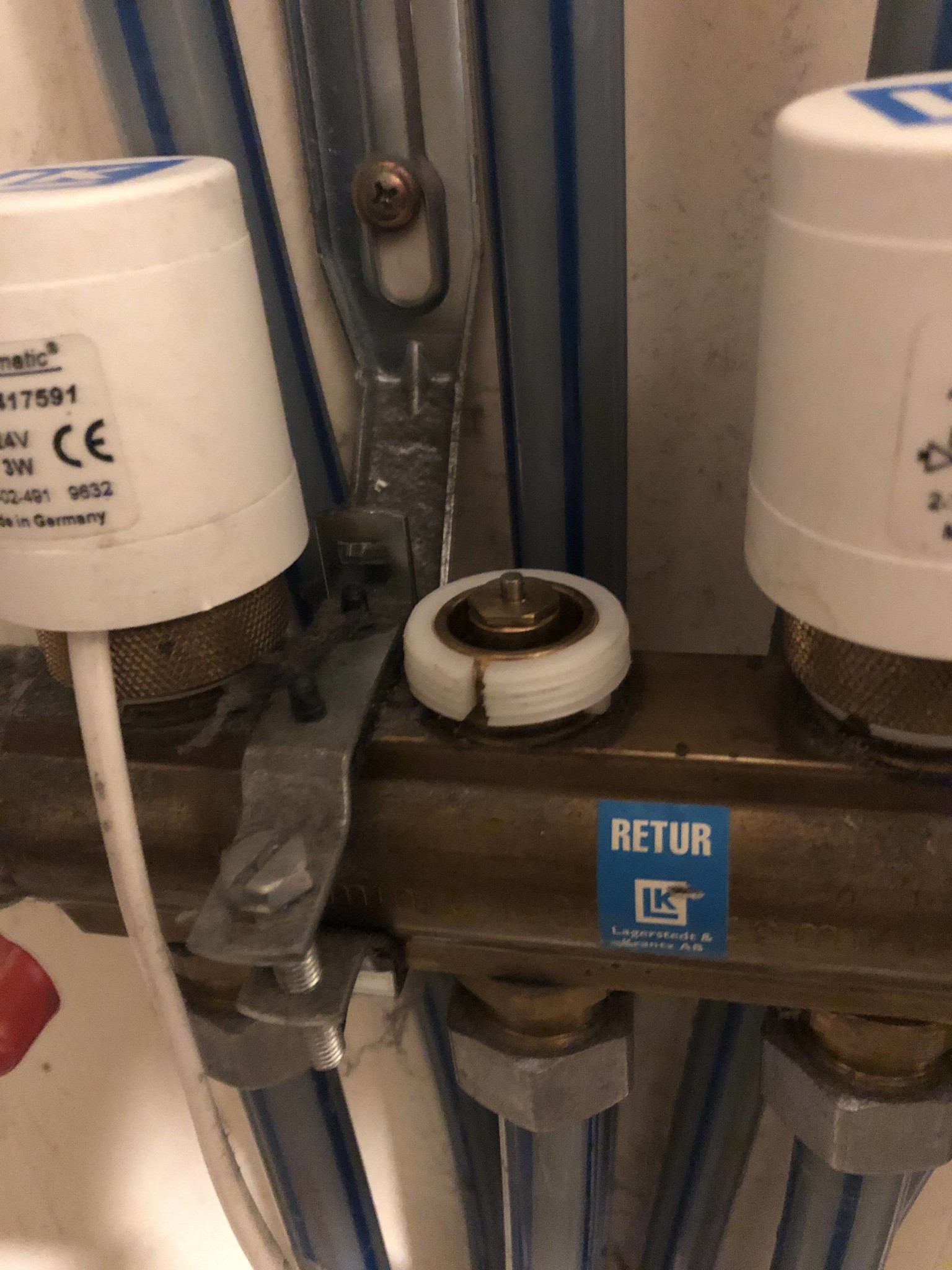

Här är bilder på systemet. Piggen (den som är kall) hoppar inte upp och var jättetrött att dra upp. Det ställdonet är helt kallt till skillnad mot de övriga. Piggen verkar inte vilja komma upp.
Försök motionera piggen genom att skjuta den in och ut ett antal gånger. Om den fastnat kan ställdonet vara sönder och behöva bytas. Men dess funktion är ju att reglera flödet, alltså genom att strypa mer eller mindre. Om du får ut piggen och inte sätter på ställdonet så skall det ju vara fullt flöde i den slingan. Det kan dock ta ett par dagar innan du upplever någon märkbar skillnad i rummet.
Rörledningarna ser ut att vara av halvgenomskinlig plast. Om det är så ser vattnet väldigt mörkt ut. Fråga pappa om det var han som fyllde upp systemet och vad han hade i. Det kan vara mycket skit i som hindrar flödet och sätter sig på ventilerna.

Många har i en slatt glykol i golvvärmesystemen för att de inte skall frysa sönder. Den glykolen skall egentligen spolas ur, men många lämnar kvar den. Då börjar det ofta växa olika typer av mikrober som livnär sig på den och det blir som en grön slemmig sörja som sätter igen systemet lite här och där.
Har du plockat bort ställdonet fyller termostaten i det rummet ingen funktion längre, eftersom det är den so styr över ställdonet. Du skall, om du fått ut pliggen, få full värme i den slingan då. Men nu på sommaren styr du väl inte ut någon värme alls från fjärrvärmecentralen?

Men oj, det var ett tag sedan, detta. Få se om jag minns detaljerna rätt...
Men att döma av min tidigare kommentar så hade du plockat bort ställdonet och fått ut pliggen på ventilen. Har du tur så var ditt problem att ventilen hängt sig. OM det var det så föreslår jag att du inte gör något alls! Avvakta och se om det kommer någon värme när det är dags.
Minns att ställdonets funktion endast är att STRYPA värmen! Får du ingen värme trots att ställdonet är bortplockat har du ingen nytta av att sätta dit ett! Troligen har du då stopp i ledningarna. SÅ: Om de plötsligt börjar bli väldigt varmt, då kommer du behöva ställdonet. Men börja med att sätta dit det gamla. Med lite tur funkar det fortfarande.

nu har jag tagit bort alla ställdonet förutom ett och ”tvingat” upp piggarna med en tång lite.
Även ställt på Max i varje rums termostat.
visar bild nedan.
Så nu ska det alltså bli varmare i varje rum (utom ett) ?!
