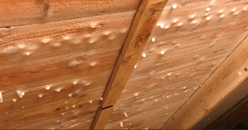

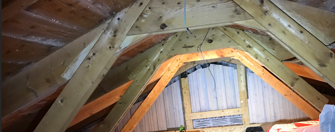

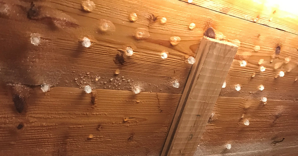

Vi bor i ett 50 tal hus 1,5 våning, huset har ingen ventilation direkt så.
nån typ av själv drag ventilation finns det, så är kopplade till skorsten, uppvärmning är pellet panna.
vi har mkt stor problem att det bildas is på vinden och så fort det blir lite varmare väder så smälter allt is och blir blöt över allt.
hur ska jag torka det snabbt?
tack

Problemet är att varm, fuktig luft stiger upp från övervåning till vind där fukten kondenseras mot det kalla yttertaket och sedan fryser till is. Du behöver minimera detta för att bli av med isproblemet. Ett första steg kan vara att byta från självdrag till mekanisk ventilation, företrädelsevis i badrum. Se också över att det finns tillräckligt med tilluftsventiler. Ett andra, mycket mer omfattande, steg är att kontrollera ångspärren och isoleringen mellan övervåning och vind.
Det där kan tyda på att det kommer in varm och fuktig inomhusluft på vinden. Eftersom det är en kallvind blir det minusgrader och då kondenserar fukten och fryser.
Kolla att vindsluckan är tätad och hålls stängd. Ni har väl ingen ventilation som leder upp på vinden istället för ut?
Är vinden tilläggsisolerad? Finns det ångspärr under tilläggsisoleringen?
Är det såhär fuktigt på vinden är det också antagligen rätt att ventilera vinden mer än idag.
finns det ingen mekaniskt ventilation i badrum behöver du få dit det asap.
torka bort vatten på vinden går inte.
Akuta lösningen är väl att värma vinden med en kupéfläkt så smälter isen och vattnet ventileras bort genom en öppning. Kanske med takluckan öppen.
Därefter installera frånluft i kök och badrum för att slippa fuktig luft på vinden igen.
