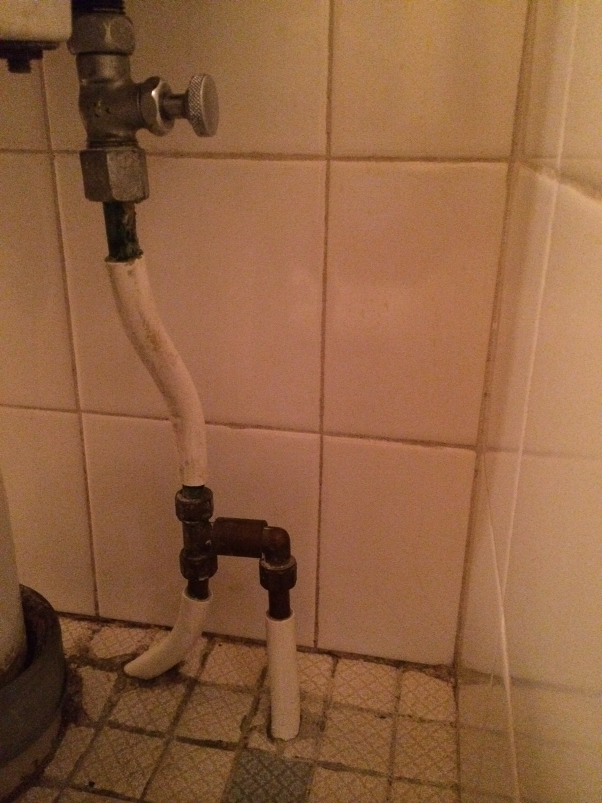

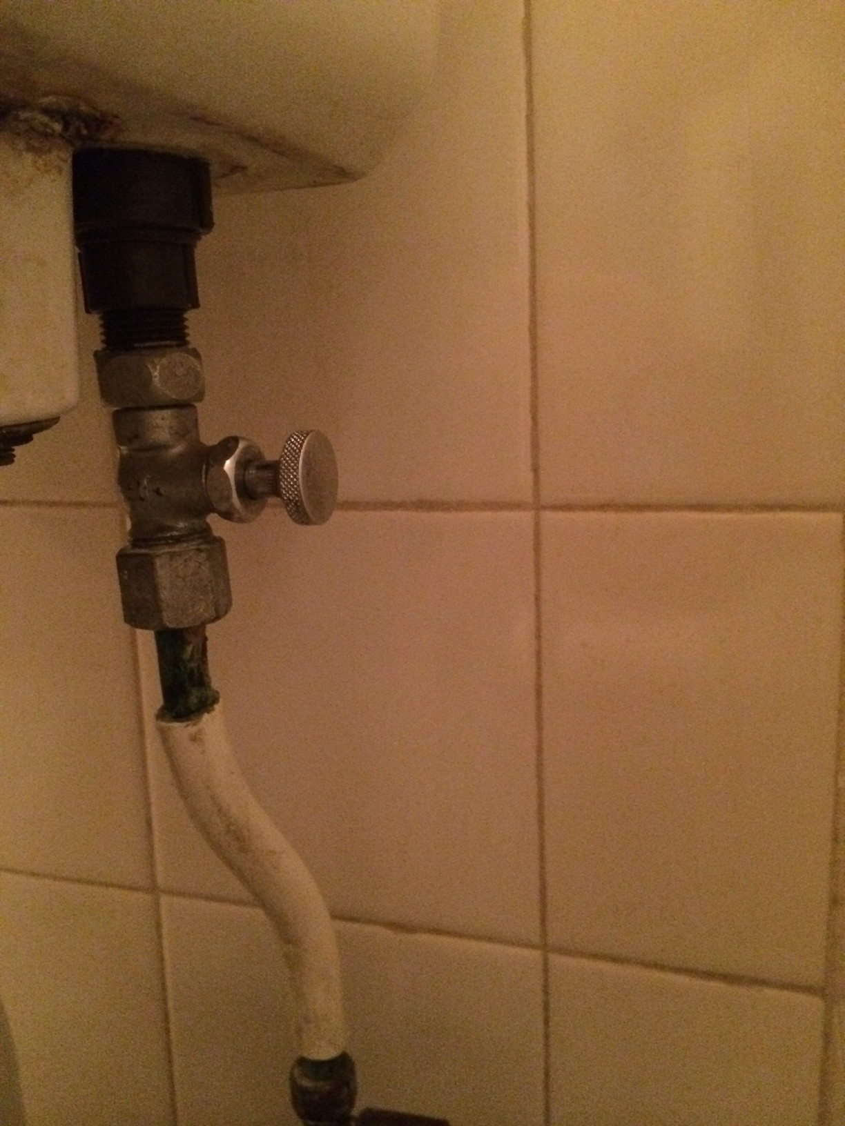

Skulle byta cistrernpackning på en GB 315.
Muttrarna var inga problem att få av undertill, dock verkar det som man måste ha bort vatten anslutningen också.
Stängde av vattnet på huvudkranen, vattnet slutade i alla kranar i huset..
Försökte först få bort den plast genomföringen närmast toalettporslinet, fick inte dit en polygrip etc, det var för nära entigen vägg eller toalett.
Tillslut fick jag loss röret längst ner i bild 2. Dock sprutar det vatten när jag försöker lyfta upp det.
Antar de dragit kallvattnet till handfatet i samma ledning då det är en t-koppling på röret, men varför fortsätter det pissa? fick tillslut avbryta då man inte ville ha mer vatten på golvet, huvudkranen äår ju av och det kom intet vatten i handfatet i toaletten..
Hade gärna fått väck plastgenomföringen då man kunde stängt den gamla bollofixen, men det verkar vara ngt specialverktyg?
Vad göra?

Om det kommer vatten när huvudkranen är stängd så har du ju ett annat problem som borde åtgärdas först. Du har väl tömt cisternen?
Men antagligen är det bara vattnet som finns kvar i ditt system som trycks ut, dina anslutningar ligger ju lågt så allt vatten ovanför vill nog ut den där vägen.
Om huset har flera våningar så kan det vara vatten som faller från våning ovan.
Speciellt när man rattar på olika kranar i huset, då hålls inte vattnet i rören kvar utan faller ner, så att säga..
I övrigt är det ingen garanti att huvudavstängare tätar helt, men då hade du märkt det i kranarna.
Går det inte att skruva tillbaka röret, och lossa precis ovanför avstängaren vid toaletten då?
- och stänga av den. jag kanske missade något i din text. jag hade tuggat med polygripen eller rörtången på den avstängaren ifall den inte går med handkraft.
Sen blir en cistern sällan helt tom på vatten genom bara dra i spolspaken, blir alltid blött på golvet när jag ska byta påfyllare eller annat. Några handdukar är bra att ha.jag skulle renovera eller byta en duschblandare engång, husets vatten var avstängt, jag hade tagit isär blandaren, någon våningen ovanför öppnade sin kran och plötsligt "föll vattnet ner" då så det stod som en tjock stråle upp i taket där jag var.. lagom stressigt när det händer oväntat och man int evet hur mycket/länge det kommer spruta..

Ja det är klart, den sitter lågt i undervåningen också så det borde vara på det viset.
Får inte dit en polygrip, eller inget tag, tror jag har sönder den om jag våldar
Också då den är av gammal plast (den närmast toa) verkar vara något specialverktyg man skall vrida upp den med..?
Fast du ska inte behöva lossa den så högt upp som i plasten.
packningen har ju bara hål på dom två skruvarna du lossat.
Ifall husets rör nu är tomma så det inte forsar ut mer så är det fritt fram att lyfta cisternen.
Om det kommer vatten, hade jag skruvat fast därnere igen, tvångstängt "ballofixen" och lossat muttern ovanför.
Jag hade även varit beredd på är att ha en ny ½ tum packning sen när man sammanfogar rören. Brukar spara tid på ha fina packningar och slippa småläckande rör. Iaf för mig.
Kanske finns specialverktyg.
Brukar vara ett elände att få loss dom, sällan det ser vackert ut efteråt.
Jag brukar våld med min specialpolygrip eller rörtång utan hänsyn, kanske elsågen, för dom gångerna jag lossar dessa så är det för att bytaut påfyllaren.
Och ja det går ju att byta "ballofixen" också, kanske finns liknande idag, annars finns det garanterat finare modeller, fast jag själv vågar inte montera dom nya som oftast vill att man ska kapa röret och drafast direkt i det utan gamla muttern osv. det är svårt nog att lyckas paraihop gamla befintliga rör som man lossat förstunden. hehe (jag är ingen röris)
- dock poppis nu att tabort rör och ha slang istället, det verkar smidigt..

Tack för tipsen, får testa om jag lyckas få upp den ovan ballofixen.
Annars fick jag ett tips från en gammal röris här att lägga runt en sopsäck ifall det kommer mycket vatten.
