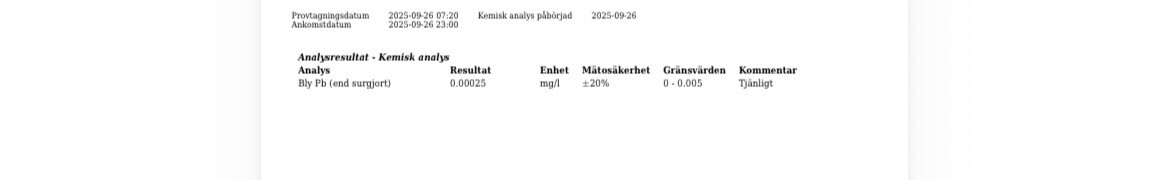

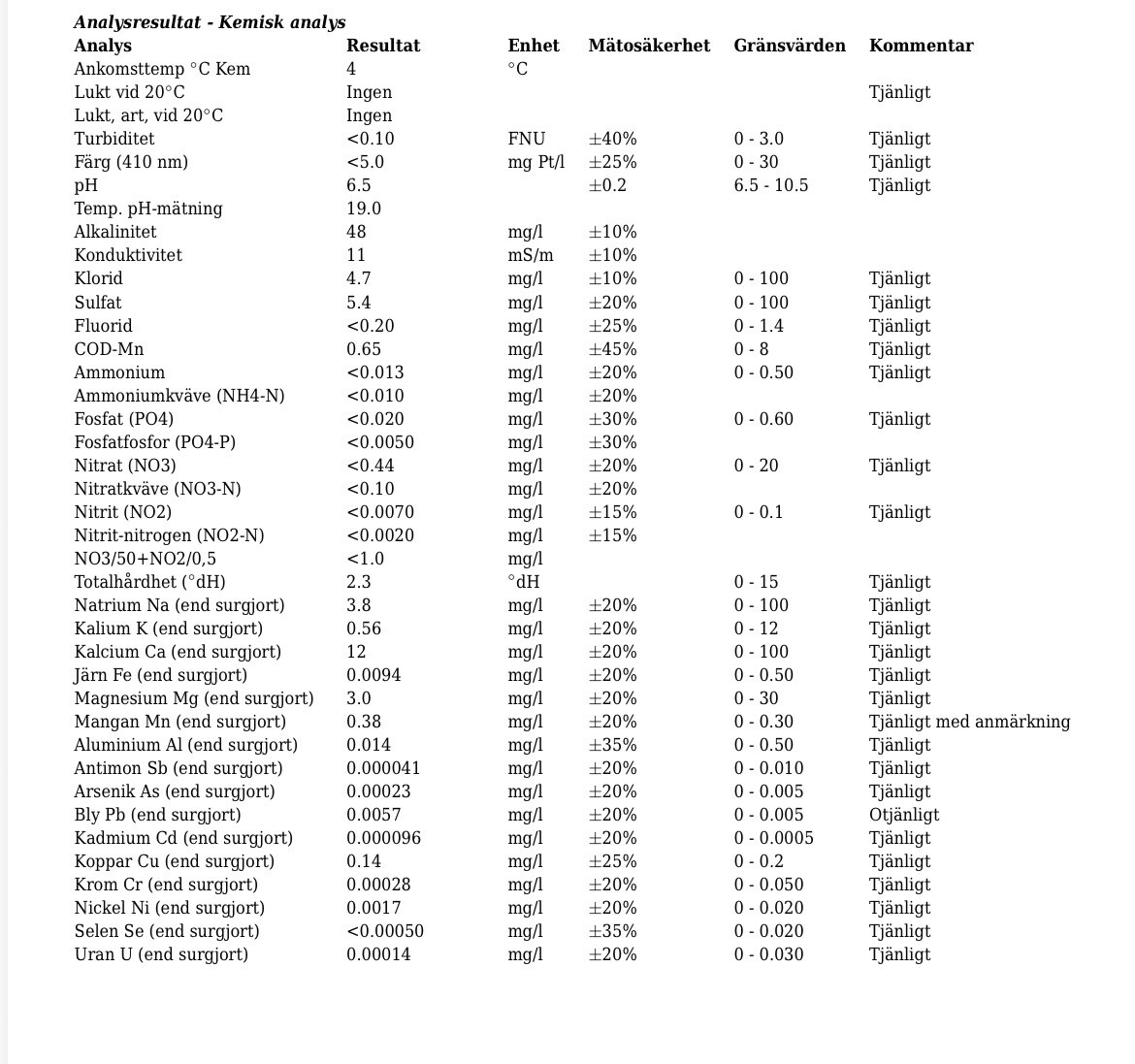

Jag hade hög halt av bly i kranen men gjorde en ny analys med vattnet från brunnen och då blev det bättre.

Vattenanalysresultat visar kemiska värden av olika ämnen, inklusive pH, metaller och fosfor, från en grävd brunn; blyhalten förbättrad.

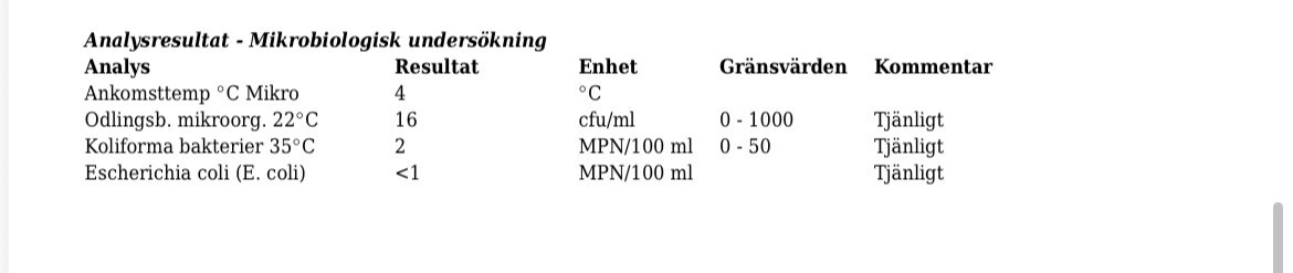

Analysresultatblad visar blyhalt i vattenprov med resultat 0.00025 mg/l, gränsvärde 0-0.005, och kommentaren "Tjänligt". Mikrobiologiska analysresultat av vattenkvalitet: temperatur, mikroorganismer, koliforma bakterier och E. coli, alla bedömda som tjänliga.
Vanligt har jag hört att bly kommer ofta från äldre rörsystem så kanske en väg att gå. En vvs montör kan nog besiktiga detta. Gränsvärdet på 5 mikrogram är nytt sen 2023 och du ligger strax över detta. Före 2023 var gränsen 15 mikrogram. Men har man småbarn så skall man inte chansa

Ja vattnet smakar ok! Det första större provet är tagit ur kökskranen där bly och mangan var otjänligt. Fick då tips av företaget som utförde analysen att ta ett nytt prov på brunnsvattnet på bly och det var ok!
Kan också säga att jag hade en hydrofon från 2006 som nu är utbytt till en pump i brunnen. Röris som var här trodde inte att rören var boven. Kanske hydroforen men inte säkert sa han. Röris vill sätta in ett filter för 33000 +arbete och jag tycker det är mycket pengar.. sen är det klart viktigt att vattnet är rent och tjänligt.

1. Du har bly i kranen.
2. Du har inte bly i brunnen
Då tillkommer bly på vägen mellan brunnen och kranen.
Som @xxargs skrev ovan så var det förr vanligt med lite bly i mässingslegeringar (edit: och ev lödda skarvar). Mässing har du i rörkopplingar och blandare, men inte så många andra komponenter.
Rörisen vill sälja dig ett filter för 33000kr som du måste underhålla på något vis, betala för ny filtermassa/motsvarande. Hålla koll på. Ta nya prover för att se att det fungerar. Allt detta när det är fullt rimligt att felet kan åtgärdas med att byta blandare som du tar dricksvatten ur, och kopplingar nära hydroforen.
Manganet lär du inte behöva oroa dig över.
Det är inte kopparen eller ev. järnrören som är problemet - utan äldre mässingen som fins i kedjan som backventiler vid pumpen om den är i grävd brunn (eller ejektordelen i mässing vid brunn och pump med 2- slangar ned), T-stycken, kranar mm. i mässing och som har lite ålder i sig.
de sista 10, kanske 20 årens mässing har inget bly i sig - men med priset att de korroderar internt mera (som tex ger grönfärgade avlagring i skarvarna på tex. dusch/badkarsblandaren etc. och krandelar som snabbare kärvar fast om de inte motioneras regelbundet.

Okej så då behöver jag inte ett filter dock vill jag ha ett för flagorna från manganet.
Filtermassa? Blandare är min tanke att byta ut och köpa en blyfri.

Jag fick insatt en ny pump i förra veckan så där är ju bara nya rör! Tog även bort en hydrofon från 2006 och där blev det också nya rör! Badrummet är renoverat 2014 så det jag kan tänka mig är till köksblandaren!
