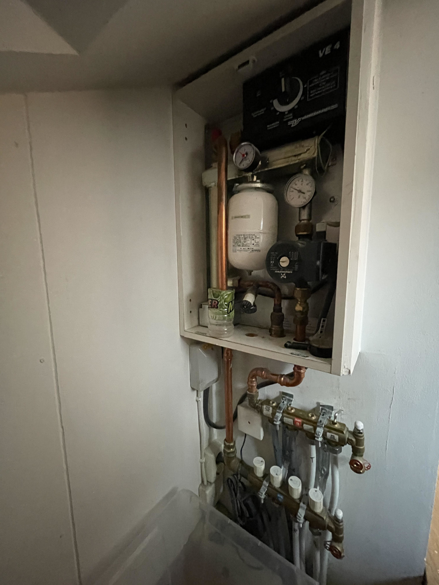

Jag har nyligen flyttat in i en lägenhet som har vattenburen golvvärme
I denna tittade jag in i skåpet (se bild), och tänkte tömma/lufta ur systemet, och därmed fylla på igen
Den röda ventilen (på toppen uppe till vänster, kopplad till röret ner i merflaskan) tömde systemet, och nu hittar jag ingen ventil för att fylla på
Tidigare hyresgäst hävdar att genom att hålla merflaskan fylld så sköter systemet sig självt,
Om detta stämmer så är detta ett nytt system för mig
Är detta en vanlig lösning? Och hur ser man isf till att det sköts på bästa sätt?

Svårt att se, men är det inte en kran som sitter under expansionskärlet.
Varför tömde du systemet? Man tömmer aldrig ett värmesystem.
Curre99
Som sagt var så ska man inte tömma systemet. MER-flaskan är en spillkopp för att fånga upp de vattenskvättar som eventuellt kommer från säkerhetsventilen under drift. Det finns ingen anledning att hålla den fylld. Snarare tvärtom om man vill undvika vattenskador.
Man får fylla på den externt med ex jetpump å då kan man använda kranen under expkärlet som anslutning för slangen

Tanken var bara att lufta, samt fylla på då jag tyckte det såg ut som för lite vatten i systemet
Varför "tömmer man aldrig ett värmesystem"?

Varför ska man inte tömma systemet?
Finns det någon risk med detta?

Syrgasen i vattnet fräter på metallen i rören. Till slut tar syret slut och frätandet upphör. Men om du tillför nytt färskt vatten (eller blandar i luft) fortsätter frätandet med nytt syre.

Precis. Förr eller senare rostar det hål någonstans. Dessutom blir det mycket mer jobb med upprepade avluftningar eftersom det kommer att frigöras syrgas ur det nya vattnet under en lång stund.

Vad har du för anläggning som värme vattnet?
Det sitter inte en påfyllningskran vid eventuell panna eller värmepump?
