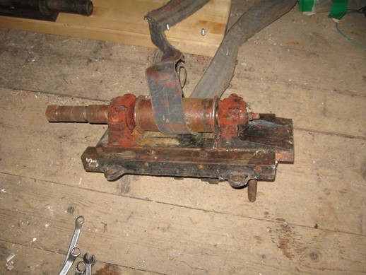

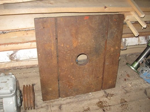

I förra veckan kom jag över ett rejält fräsbord för 25 euro. En vertikalfräs av urgammal modell. Hålet i bordet är för litet för alla slags moderna bett och spindeln är en tum i diameter så ingentring passar på den heller. Trästommen och anslaget har försvunnit.
Jag skruvade loss lagerhusen och spindeln av vaggan så om jag svetsar ihop ett lämpligt föste som passar på de gamla bultarna så kan jag använda den gamla spindelvaggan som en extra kraftig "router lift" som ju utlänningarna kör med.
Vad tycker ni att jag skall satsa på för handöverfräs eller fräsmotor som skulle passa till det här?
Annars så vill jag påpeka att gamla vertikalfräsar är väldigt användbara och praktiska maskiner som man inte skall förstöra. Den här fräsen är oanvändbar på grund av att hålet i bordet är ovanligt litet. Gå inte och förstör någon gammal Jonsered eller Waco eller Grönlund som har fullstort hål i bordet. De finns bara i ett begränsat antal i världen och är alldeles för användbara som de är.

Jag har ju en Bosch GMF 1600CE men jag tog den av sin speciella utformning så jag kan ha den i egenbyggd fräslyft.
Om det inte vore en faktor och jag hade hade velat något för ett bord hade jag kanske tittat på Tritons stora fräs (TRA001) som är gjord för att monteras i bord.

Eftersom jag har alla de gamla gjutjärndelarna så behöver jag inte ha en fräs med inbyggd lyft. Det känns som att slänga ut pengar i onödan när man redan har en höjdinställning. Pengar är en vara som är svår att få tag på och skall användas ytterst sparsamt.
Frågan är väl om jag skall satsa på en helt vanlig 12mm fräs som jag kan ta loss när jag behöver fräsa vangstycken eller om det finns något motorpaket att köpas som inte skulle innehålla någonting mer än motor och chuck och varvtalsreglering. Jag har ju resten.

Annars är Dewalts gamla trotjänare 625 en bra fräs. Saknar vev och annat lullull som andra fräsar har men har du separat lyft behövs inte sånt.

Det jag kom fram till är att köpa en spindel med frekvens styrning. Finns billiga från tex aliexpress har jag för mig. 2 Kw luft eller vatten kyld med frekvens för ca 3000 kr Fördelen med en sådan är att den är rund, är en standard diameter. och dom kommer med ER hylsor. Skaffa inget mindre än 2 Kw. Självklart kan man köpa spindelmotorer som är apdyra lika så frekvensstyrningar.

DeWalt 625 ser ju ut som en lämplig maskin att fräsa vangstycken med. Då skulle man få två funktioner i en maskin..... men de är dyra.
Då låter nog en sån där lös motor mera överkomlig i pris..... rutlandskinesen skulle jag inte våga köpa för jag har lärt mig att sådana prylar sällan håller.

Vad är det du ska göra med fräsbordet som du inte göra i vertikalen? Är det inte bättre att komplettera vertikalen med en lös handöverfräs, när du redan har vertikalen kommer den att täcka upp fler områden än ett fräsbord. Ska du fräsa trappvanger rekommenderar jag en zinkmaskin med tryckluftsbalk istället.

Jag fick i uppdrag l att fundera ut en lösning på mitt behov av kraftig handhållen fräs och hans behov av fräsbord med kraftig fräs. Kombinerat eller separata grejor. Att reda ut alla möjligheter och jämföra kostnader och fixa fram lämpliga skrotdelar.
Efter en del tänkande kring olika alternativ börjar den nu luta mot en kraftig handhållen fräs som går att skruva fast i ett hemgjort fäste på den gamla gejdern. Då skulle vi kombinera hans behov och mina i en maskin.
