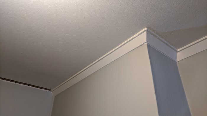

Har under renoveringsarbetet av ett 50-tals hus blivit av med några meter taklist som jag nu behöver ersätta, se bild. De är 5cm höga och 4cm djupa.
Tror inte jag kan hitta exakt samma, men om jag hittar något liknande så tänker jag det går att skarva över utan att det syns för mycket.

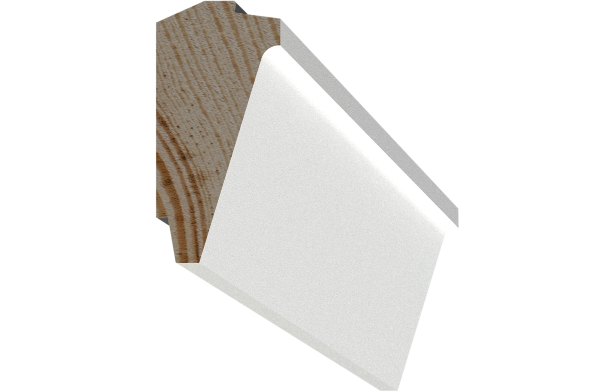

Sökt på byggvaruhus och firmor för byggnadsvård men inte lyckats hitta något som passar jättebra. Närmaste jag hittar är en skugglist på Hornbach som är 21x43mm, se bild. Tänkte om jag sågar av bitarna så listen istället ligger dikt an så blir den ganska lik.
Höjden funkar ganska bra, blir ca 4cm efter justering, men djupet kommer bli mindre än 2cm, dvs. mindre än hälften av befintlig list och tror det kan bli problematiskt.
Någon som har tips på mer passande list innan jag försöker med Hornbach-listen?
Befintliga lister:
Vit taklist i hörnet av ett rum med grått tak och blå vägg, från ett 50-tals hus som ska ersättas.
Skugglist 21x43 hos Hornbach.
En befintlig äldre taklist bredvid en nyare skugglist, båda av trä, lutade mot en vit bakgrund.
Skugglisten finns på K-Rauta, inte Hornbach.
