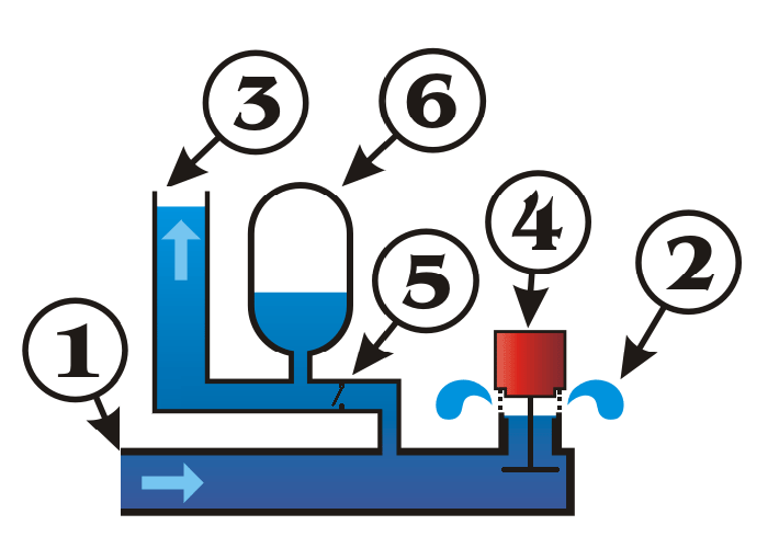

Funderar lite på att bygga mig en vädurspump av små vvs kopplingar/ventiler, bara för skojs skull.
http://sv.wikipedia.org/wiki/Vädurspump
Det jag behöver hjälp med är att hitta en ventil som nr 4 enligt bilden. Dom andra har jag redan hittat men just hittar jag inte, suttit med Ahlsell katalogen och letat utan framgång.
Den ska fungera om en säkerhetsventil fast "tvärtom". Den ska stänga vid ett för stort flöde/tryck.
Sett ett par olika modeller på dom när man kollar på youtube men hittar dom inte / vet inte vad dom heter på svenska...
Sett vissa har någon slags klaff-modell som slår till när trycket blivit för stort, och någon annan modell som såg ut som en backventil fast fjäderbelastad så den håller sig öppen tills flöder blivit större än fjädertrycket.
Ett klipp kanske hjälper...
[video=youtube;A9W0zx2D7aU]http://www.youtube.com/watch?v=A9W0zx2D7aU[/video]

http://www.esska.se/esska_se_s/backventil-maessing-mjuk-taetning-pn-12-8-foer-vae.html
Kolla på bilderna, precis vad du söker!
Den finns hos ahlsell med, ska se om jag hittar den!
Edit hittade!
Ahlesell:
4950218 - 1/2"
4950226 - 3/4"
4950234 - 1"

Jag har sett beskrivningar på tuben som säger att man ska ha en vanlig backventil, fast käglan ska vara av mässing och därmed väga lite mer än de enkla som är vanliga idag.
Man tar bort fjädern som ser till att den är stängd normalt sett, och monterar backventilen på "fel håll".
När flödet genom ventilen blir stort nog att lyfta käglan så stängs backventilen, och momentet på vattnet som fortfarande är i rörelse driver vatten genom den andra ventilen.
