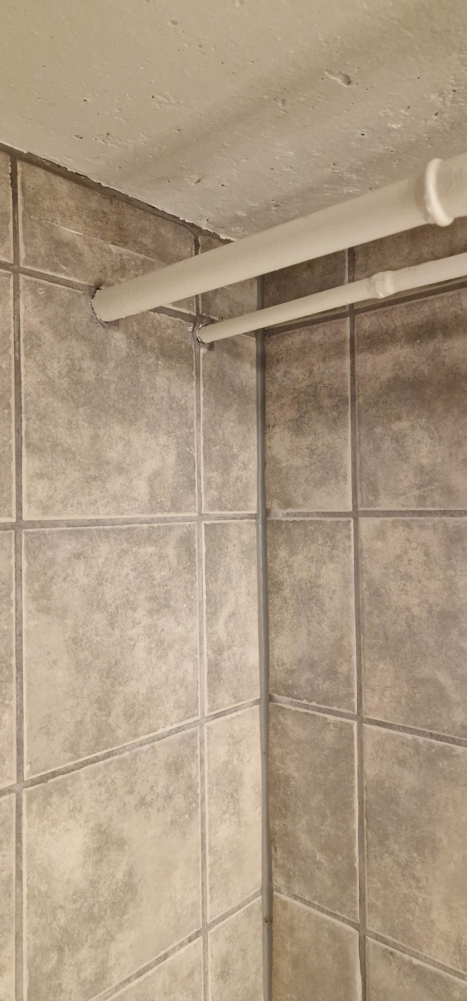

Hej.
Jag vill kapa dessa rör och dra dom rakt nedåt på väggen för att sedan fortsätta till en blandare och tvättmaskin. Nån som kan hjälpa mig o länka rätt kopplingar? Finns det vinkel koppling från mina rör till dagens standard rör?
De grova röret är för kallvatten och mäter ca 26mm är det r20?
Det smala röret är för varmvatten och mäter ca 16mm är det r10?
Vad för dimension på rör brukar man köra för ledningar mot blandare samt tvättmaskin?

Du verkar ha ett stålrör i galv för kallvatten vilket var vanligt förr. Och varmvattnet är oftast 16mm i kombination med detta.
16mm förstoring från dagens standard 15mm är det inga som helst problem att köpa, det har tex Vatette. Passar alla kopplingar med 15mm i deras sortiment.
Men det blir lite kinkigare att vinkla ner stålröret på ett korrekt sätt. Har du någon gängång på andra sidan väggen likt min pil? Det hade underlättat!

Det går direkt in i ett större rör på andra sidan väggen tror jag.Krilleman skrev:

Finns det inte klämrörskopplingar som passar dessa ändre rör? Behöver inte va jätte snyggt är bara en tvättstuga och kommer upp ett överskåp ganska nära sen så
Problemet är tryckklassen PN10 för tappvatten Det finns ingen smidig koppling för släta stålrör idag. MMA hade länge en reparationskoppling (Unifix) som var godkänd, men den verkar inte vara godkänd längre för PN10...

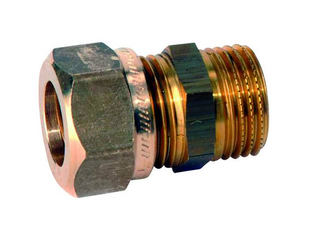

Hur ser T-röret ut på andra sidan väggen? Kan man nyttja gängan där med en liknande koppling som denna:

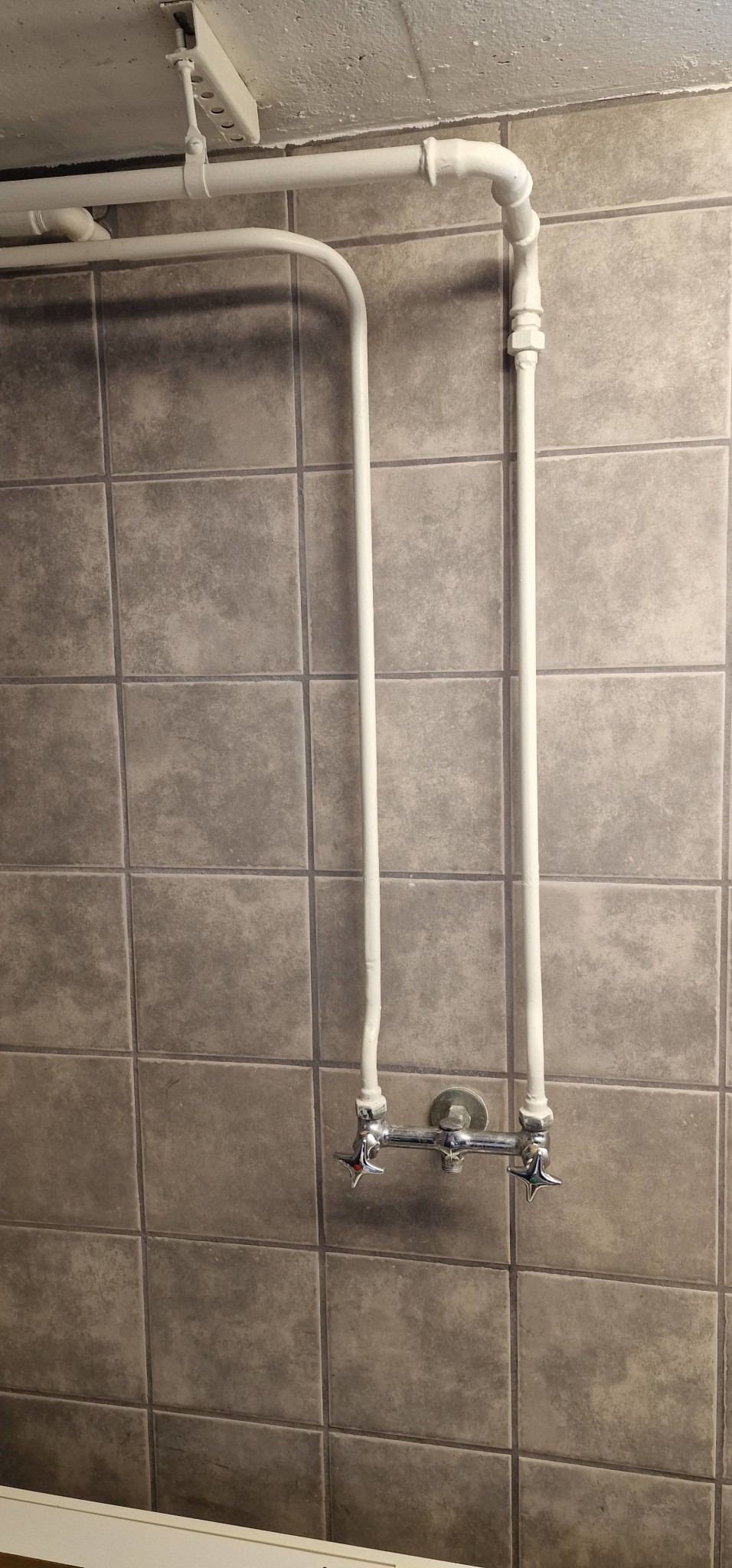

Kommer inte kunna ha överskåp där ja vill ändå har ja märkt nu, så om jag väljer att ha kvar rören och gå rätt ner här istället där båda rören är 16mm vad för kopplingar behöver jag då?Krilleman skrev:

OK, du har 16mm ner på väggen.
Jag skulle då köpa två av denna ventilen:
https://www.vatette.se/produkter/ku...071060505/kulventil-rak-forkromad-dy16-x-dy15
Sen kan du i lugn och ro fortsätta ner på väggen medans resten av huset är i drift.
Glöm inte stödhylsa 16x1 för du vet inte hårdheten på dina befintliga 16mm rör...

Och glöm inte att följa monteringsanvisningen som Vatette trevligt nog är oerhört bra på att leverera:
https://www.vatette.se/fileadmin/uploads/Vatette/Documents/Mountings/633327_Vatette_Kulventil.pdf
