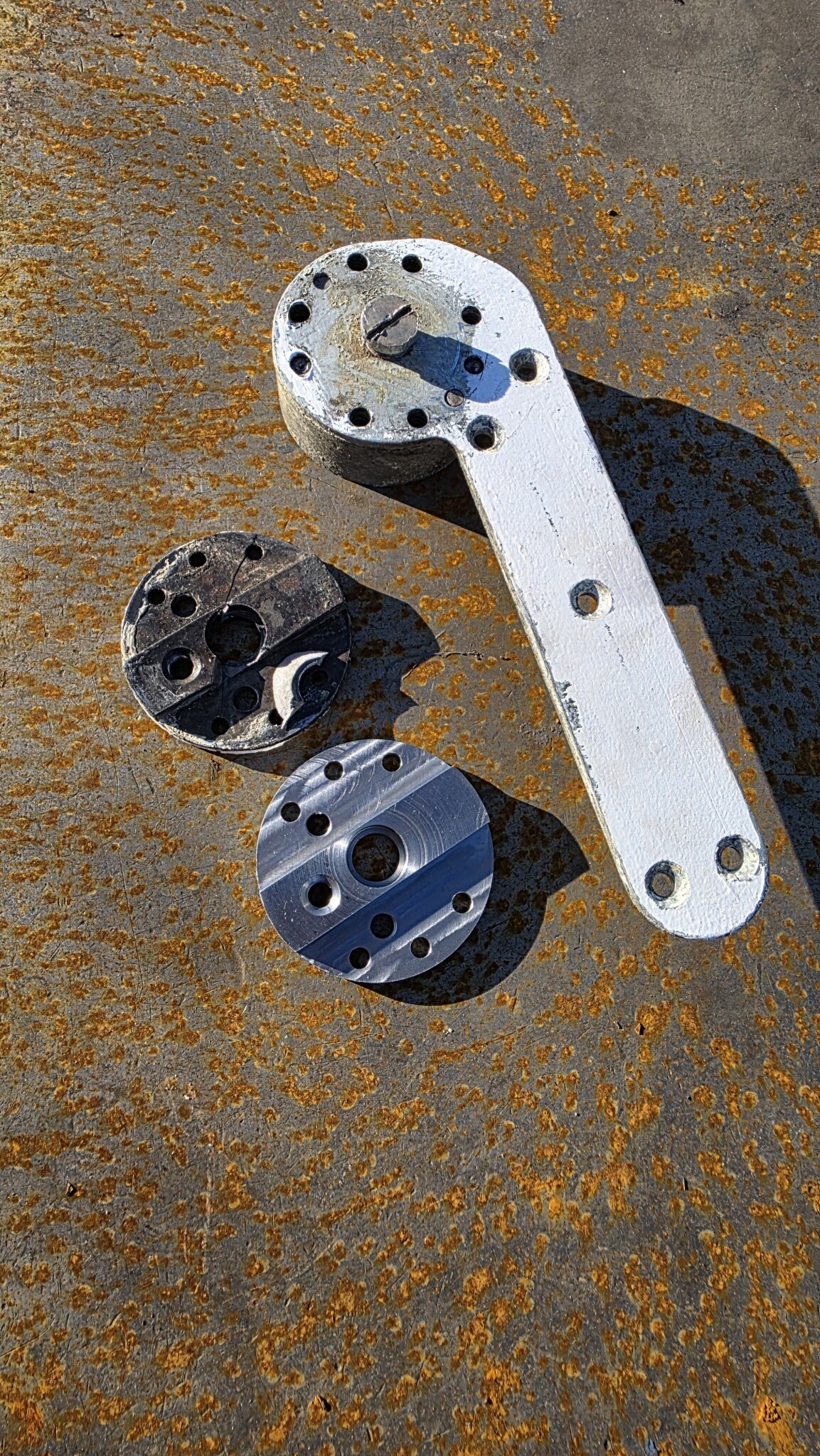

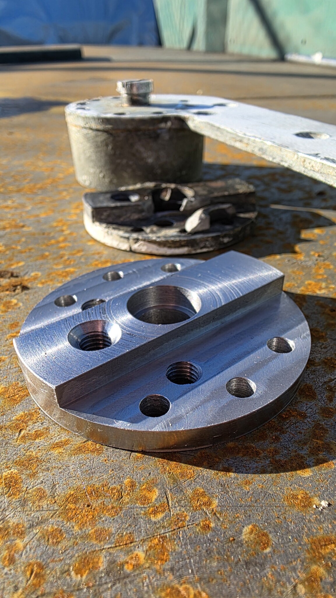

J jeffkan skrev:
Hm, kanske skulle jag ha kallat delarna för gångjärn? Bifogar nya bilder på den del som är trasig, samt den andra som är hel! Hoppas att någon kan hjälpa mig att hitta reservdelar / något nytt!
Hej där.
de här gångjärnen ser ut att sitta på ett Sundsvallsfönster, vilket tillverkades fram till på 60-talet. Oklar över var man hittar just den detaljen som är defekt. Men Sundvallsfönstret sitter fortfarande kvar på många hus och man borde kunna hitta överskottsdetaljer.
Då jag ej kunde hitta någon som kunde sälja reservdelar, så bad jag vår samarbetspartner att tillverka ett nytt! Tack för input att det är ett Sundsvallsfönster!
