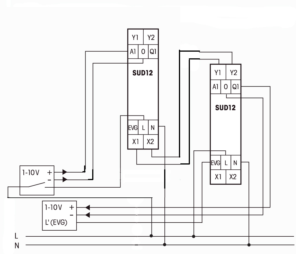

Om jag tolkar högra alternativet i databladet för sud12 rätt så ska det fungera med 1-10v in http://www.eltako.com/fileadmin/downloads/sv/databladen/B_Datablad_SUD12.pdf
Alltså så som du vill ha. Så det ska inte vara några problem att dimma vanliga lampor med effektutökaren.
Angående LED problemet så borde det gå att koppla ihop 2st SUD12 med varandra.
X1 på SUD12 (nr1) till Y1 på SUD12 (nr2)
X2 på SUD12 (nr1) till Y1 på SUD12 (nr2)
Styrd fas (för att tända) och nolla in på SUD12 (nr1) L och N
1-10v in (från styrsystem) på SUD12 (nr1) 0 och A1
Fast fas och nolla in på SUD12 (nr2) L och N
Styrd fas ut (Matning till LED-drivdonen) från EVG
1-10v ut (sink) till LED-drivdonen från SUD12 (nr2) 0 och Q1
Enligt detta omritade schema:
Styrsystem 0-10v (source) in på den vänstra SUD12
LED-drivdon 1-10v (sink) från den högra SUD12
Har du tur så kan det fungera med endast 1 SUD12 för att konvertera source till sink. Koppla enligt ovan fast enbart en SUD12 koppla då X1-Y1 X2-Y2 på samma SUD12
Jag har inte provat något av alternativen, då jag inte har några SUD12 hemma, så jag garantera inte att det fungerar. Men jag kan inte se några hinder till att det inte skulle göra det.
