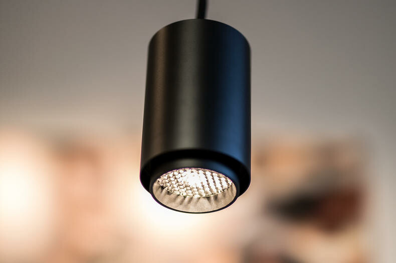

Update: Jag fimpade IKEA-spåret främst pga ljuskällorna bländar en del och att jag ville vara 100% säker på dimringen.
Det fick istället bli en Hidealite Focus Track Micro Kit extrautrustad med Honeycomb Focus, ett bikakeraster som bländar av ljuset ännu mer.
https://www.hidealite.com/sv-se/produkter/spotlights/tracklight-1-fas/focus-track-micro-kit-_-662598
https://www.hidealite.com/sv-se/produkter/tillbehor/tracklights/honeycomb-focus-_-662610

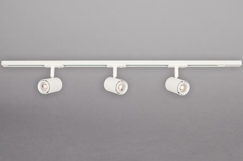

Tracklite från hidealite eller vinga är 👌👌välj längd eller kapa önskad själv. Finns vinklar, olika storlekar på spotlights och enkla att flytta runt på skenan efter exakt vart man vill ha dem ^^ dimbara och finns i olika kelvingrader efter tycke ^^
Tack, ja Hidealite ligger bra till då man kan få ett kit med 3 st spottar + 2 m skena för 1600 kr.Isabell Osju skrev:
Vinga hade jag missat, fina, men lite dyrare. Budgetmässigt hade en IKEA BÄVE passat bäst, om den gått att styra via telefon och dimma.
